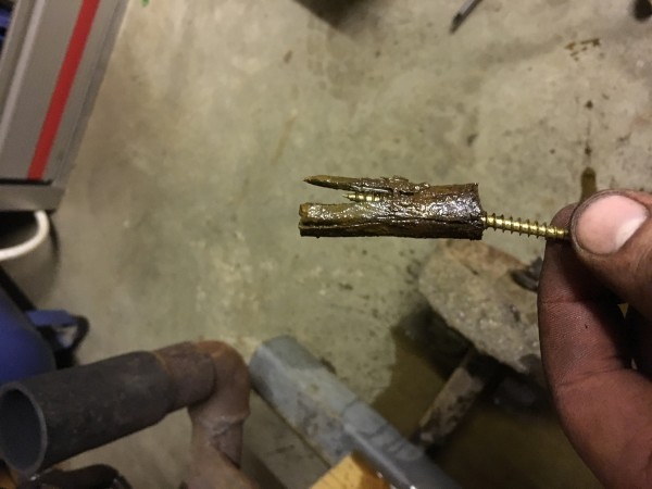

Hallo ihr zwei,
Danke für die Beiträge.
Ein Reduzierungsstück kam mir auch schon in den Sinn.
Holzstopfen statt Ablasshahn
Ich denke da findet sich was, hab noch Hoffnung, dass das Gewinde noch zu gebrauchen ist.
Matze

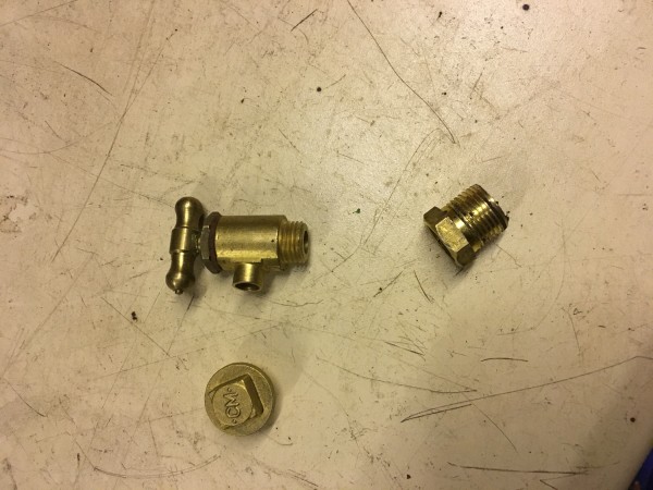

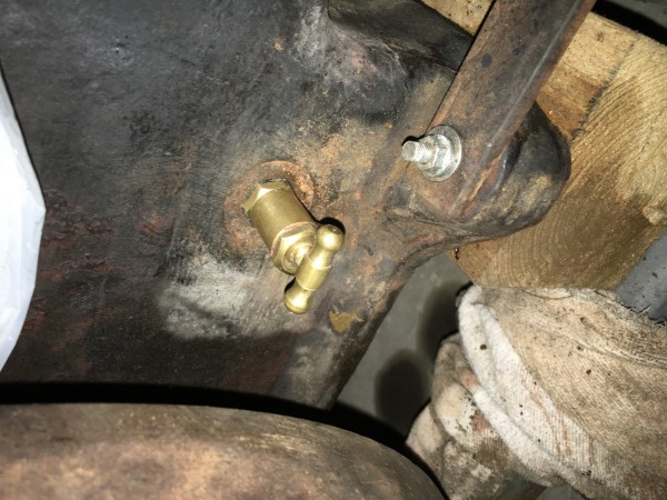

Hier meine Lösung des kleines "Problems":
Ablasshahn aus Messing mit 1/4" Außengewinde und ein Reduzierungsstück von 3/8" auf 1/4".
Der Ablasshahn stammt aus einer alten Wasserleitung und die Reduzierung ausm Baumarkt.
Kostenfaktor in meinem Fall waren ~1,50€ (hab den Preis nicht mehr genau im Kopf)
Anbei noch ein paar Bilder.
Das Gewinde habe ich mit einer alten Zahnbürste erst wieder ans Tageslicht gebracht und anschließend den Hahn inclusive Reduzierung eingeschraubt.
Danke nochmal an alle Beteiligten!
Zahnbürste nach dem Säubern
Ablasshahn incl Reduzierung montiert
Ablasshahn, Reduzierung und Stopfen einzeln, Stopfen wurde nicht verwendet.
Matze
