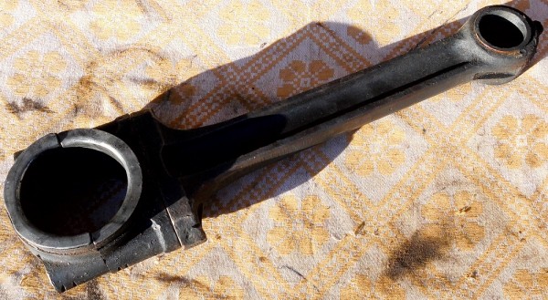

So wie ich das ganze verstehe und nach der Betrachtung von dem Bild fehlt das Mittelteil vom Pleuel, im dem die eigentliche Lagerschale sitzt.
Die alten Pleuel waren ja 3- teilig wie auf dem Beispielbild zu sehen.
Welche Version ist der G5?

Genau, mir fehlt dieses Mittelteil.
Ich habe die Version 6 PS mit 155 mm Bohrung.
Danke schon einmal für das Foto...
Gruß Stefan.

Hallo Stefan. Ich habe hier ein E20 von 1908, ich denke die Bohrung ist (fast) gleich. Ich werde das Lager mal ausbauen und fotos für dich machen. Ein Öler kan Anton für dich anfertigen, genau wie das Original. Kolbenringe nimmst du einfach moderne, die sind schmaler, kannst aber ohme weiters zwei in eine Nut machen, veilleicht ein Bisschen breiter machen, funktioniert einwandfrei! Ich melde mich in ein paar Tage. Grüsse, Bas.

Hier sind schon mal ein paar Fotos die ich während die Arbeiten am E20 gemacht habe, damit du schon eine Idee hast wie das Lager aussieht. Nächste Woche werde ich noch mal genauere Fotos machen und ein paar Maße aufschreiben. Schönes Wochenende!
Bas.
