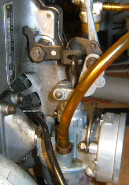

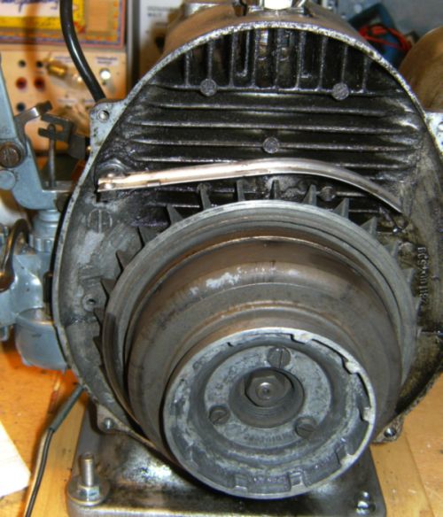

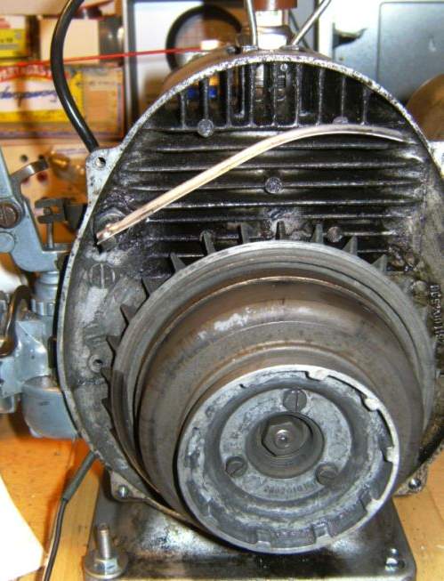

Hab ein neues Problem, der Drehzahlregler funzt nicht. Habs Lüftergehäuse aufgemacht und da kam dann eine Art Blech zum Vorschein, das wohl durch den Luftzug ausgelenkt werden soll. Das wieder gängig gemacht, aber jetzt rutscht der Gashebel immer zu, also Schieber unten. Das kann ja wohl so nicht sein. Liegt das am nicht originalen Vergaser (vorher anderer Typ mit leichterem Schieber) oder gehört das so/was kann danoch futsch sein?
Im schlimmsten Fall muss ich ein Gewicht an den Hebel da dranfriemeln (kleine Schraube und Unterlegscheiben als Gewicht) nur das ist nicht so Sinn der Sache.
Am Vergaser:
Und der Luftflügel oder wie das Dings heißt, hier im "Ruhezustand", es rutscht dann in diesr Position:
Und so sollte es denke ich eigentlich sein:

Wenn du mal genau schaust, sieht du, dass das "M" für Gwindegröße 18x1,5 und "W" für 14x1,25 steht.
Mit dem Regler, kam das Problem mit dem neuen Vergaser oder erst kurz danach und wie äußert sich das Problem?
Was war mit dem alten?
Geh nochmal die Schritte durch, die du gemacht hast, villeicht was falsch eingabaut oder sitzt zu locker, bzw. hat zuviel Spiel.
Falls du den Vergaser aufgemacht hast, sitzt die Feder richtig?
Vom Aufbau her scheint er soweit i.O. zu sein.

ich habe nix am Vergaser gemacht, aber jemand hatte sich dartan zu schaffen gemacht denn er saß noch locker auf dem Rohrstück drauf. Also festgeschraubt und die Drehzahlregelung eingehängt, fertig.
Ich habe nur die Möglichkeit aufgezeigt, dass da vielleicht vom Hersteller ein anderer Vergaser drin war.
Und ich glaube mir geht das auf den Keks, die Drehzahlregelung funktioniert doch eh nicht richtig, sondern wenn, dann nur ganz grob.. das brauch ich für ne Lichtmaschine zu betreiben eh nicht. Ich tüddel den Schieber einfach an den Drehzahlghebel und fertig. Falls aber jemanden doch noch was dazu einfällt, immer her damit!

Da muss bei stehendem Motor, also ohne geblasene Luft, der "Reglerflügel" ganz in der Nähe des Lüfterrades sein und dabei der Gasschieber des Vergasers weit offen. Mit zunehmender Drehzahl wird der Flügel nach aussen geblasen und schliesst den Gasschieber .... das hast du schon vollkommen richtug erkannt.
Allerdings vermisse ich auf Deinen Bildern eine relativ lange, dünne, recht leichtgängige Feder irgendwo am Gestänge, die dafür sorgt, dass der Vergaser bei niedriger Drehzahl aufmacht. Schau doch mal, ob Du irgendwo Ösen oder Löchlein findest, wo so eine Feder hingehören könnte.
Die Spannkraft dieser Feder bestimmt dann die Drehzahl auf die geregelt wird, da sich aus dem Gleichgewicht zwischen "Luftdruck" und Federkraft dann die Stellung des Gasschiebers bei Nenndehzahl ergibt.
Verblüffenderweise hat diese Regelung für dieses 2kW-Aggregat vollkommen ausreichend funktioniert, die Frequenz schwankte je nach Last nur zwischen 45 und 55 Hz.
Franz

DANKE!, gemnau das wars. Ich dachte die Feder wäre nur ein Abstandshalter. Ich habe sie wieder eingehängt, jetzt rgelt es irgentwie. So genau muss das ja erstmal nicht sein. Es geht jedenfalls.
