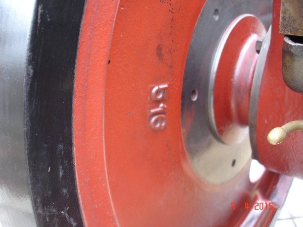

Schorsch,
das habe ich fast geahnt.
An meinem 716er aus dem Jahr 1936 (Avatar) hatte ich genau dasselbe Phänomen.

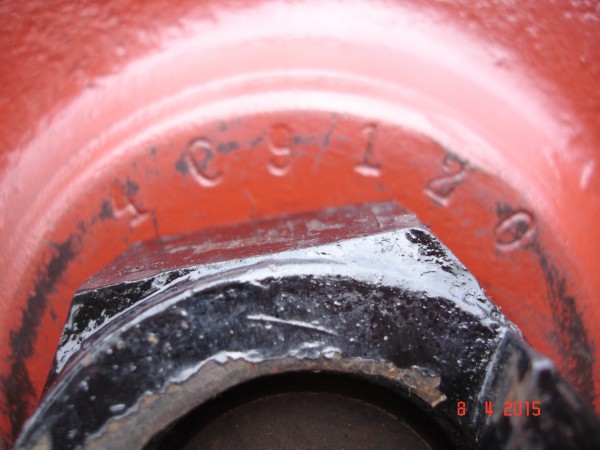

Da ist auch eine 516 auf der Innenseite erhaben eingegossen. Es sind auch die originalen Schwungräder, da an den Aussenseiten um die Klauenmutter herum die Motornummer eingeschlagen ist.
Herr Voss, den ich daraufhin bemüht hatte, bestätigte den Typ als MAH716.
Deswegen sagte ich, ein Baujahr 1936 ist nicht aussgekräftig, da es dort den Modellwechsel gab.
Ich kann es mir nur so erklären, dass beim Wechsel auf die 7er Baureihe noch 516er Schwungräder übrig waren und an den ersten 716ern verbaut wurden.

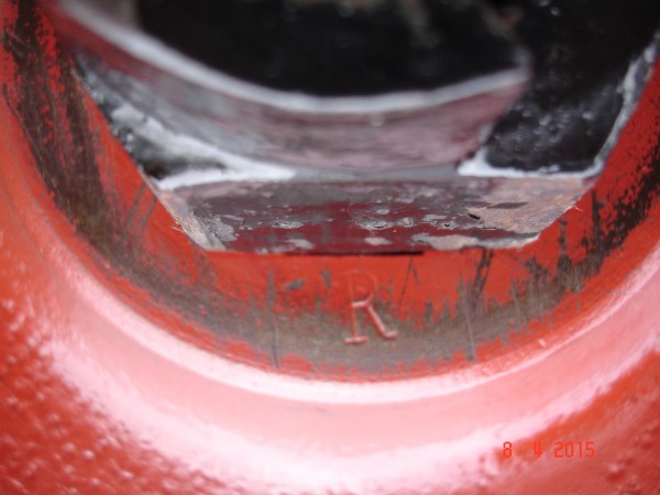

An meinen Schwungrädern war auch eine Seitenkennung R und L eingeschlagen.

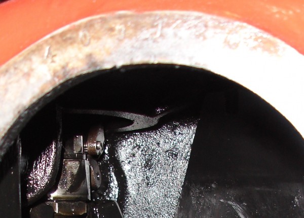

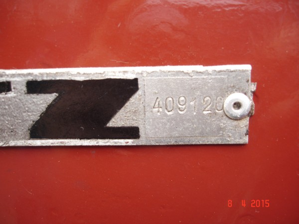

Die Motornummern auf den anderen beiden Stellen sind natürlich identisch.

@Tom, etwas off-Topic: Ich kann's auf dem Bild leider nicht genau erkennen... Wo genau ist die Seitenkennung auf den Schwungrädern? Ich kämpfe bei meinem MAH 516 ja noch mit dieser großen Unwucht und habe schon vermutet, dass die Schwungscheiben vertauscht wurden, habe aber bisher keinen Hinweis darauf gefunden, dass die unterschiedlich sein könnten. Ich würde mich über eine Info freuen.

Soweit ich weiß, wurden die Schwungräder von den 516er Motoren in der Übergangszeit auch auf die 716er montiert, das habe ich mehrfach hier im Forum gelesen.Woizaschorsch hat geschrieben:Nun ist die Verwirrung perfekt.
Auf den Schwungrädern meines Deutz habe ich jeweils die Nummer 516 drauf. Ist das Zufall? Oder hat jemand die Schwungräder eines 516er auf einen 716er montiert? Oder hat das überhaupt gar keine Bewandnis?Datei 14.02.17, 17 35 08.jpeg

Hallo Hans,
siehe drittes Bild von oben.
Wenn vorhanden, ist das R bzw. das L gegenüber der Motornummer neben der Klauenmutter zu finden.

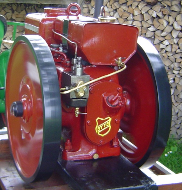

Bezüglich der rechtseitigen Lage der Öleinfüllstutzen hier jeweils ein Beispielfoto vom MAH516 und MAH514.

@Tom: Danke für die Info, da schaue ich mal!
