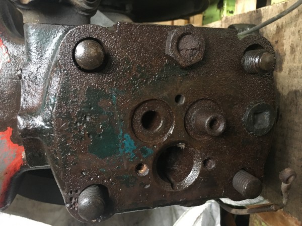

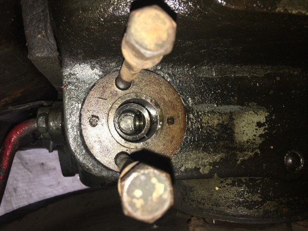

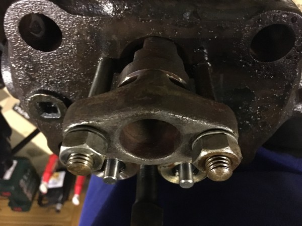

Passt evtl der Kopf mit Ventilen etc. von einem 914 auf den 714?
Habe eben mal zwei Bilder geschossen.
Matze

Habe eben mal bei Michael Braun auf der Homepage geschaut. Wenn ich das richtig verstanden habe hat der MAH 714 und der MAH914 die selbe Zylinderkopfdichtung, das Ein-&Auslassventil sind die gleichen und die Kipphebelwellen sind die gleichen.
Jetzt könnte man daraus schlussfolgern das der Zylinderkopf samt Ventilen etc. vom MAH714 auf den MAH914 und andersrum passen.
Falls da jemand fundiertes Wissen hat wäre es natürlich super! :)

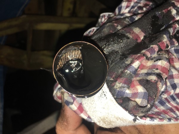

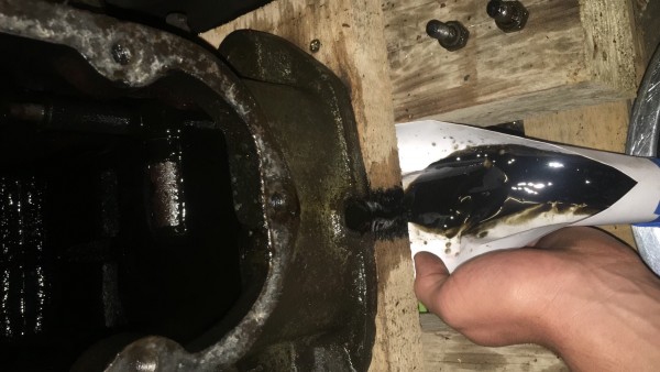

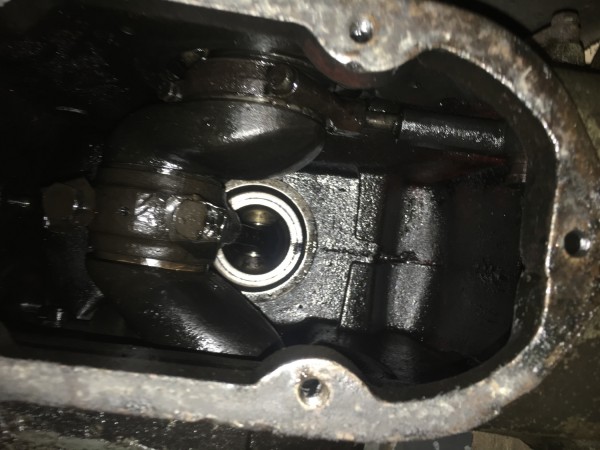

Das alte Öl ist raus, war viel Schlamm mit bei... die ölpumpe funktioniert. Sieht ganz ordentlich aus nach der ersten Reinigung!
Hat ein MAH714 kein Spritzblech?

im eb kleinenzeige ist eine pumpe für 99 euronen im angebot.muste auf deutz inspritzpumpe.ist aber faltsch beschrieben :!:
der zyl.kopf müsste passen. ich selbst habe einen mah 714 mit 914er düse. läuft gut damit.

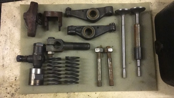

Ich hab heute mal MeisterAdam besucht und fleißig Teile gekauft.
Jetzt fehlen nur noch die Leitung von Tank zur ESP, die Stößelstangen, die Welle der Kipphebel und die Muttern/Scheiben zum ZK montieren.
Eine Frage habe ich momentan noch:
Sind die U-Scheiben etwas spezielles? Also haben die einen Konus o.ä.?
Oder sind das eher Federringe?
Jetzt heißt es erstmal Kopf reinigen, Ventile einschleifen und anschließend alles einbauen.
Matze
P.s.: noch eine Frage: den Ventilschaft würde ich ins Gefrierfach legen um ihn dann in den ZK zu montieren. Evtl noch ein kleinen "Schlag" auf den Kopf und er sitzt drin - richtiger Gedankengang?

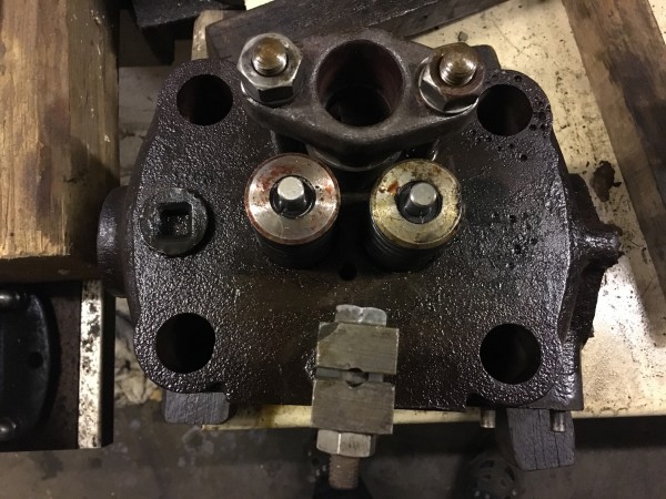

Die Ventilführung ist verbaut!
Mit was werden diese gerieben?
10H7?
Desweiteren ist die Pumpe verbaut und der Tank gereinigt ;)

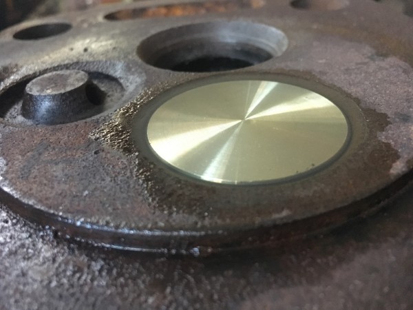

Gerieben und Ventile eingeschliffen!
Aktuell fehlt noch:
- Kipphebelwelle
- Stößelstangen
- Deko Klemmstück
- Muttern und U-Scheiben zur ZK Befestigung.

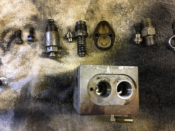

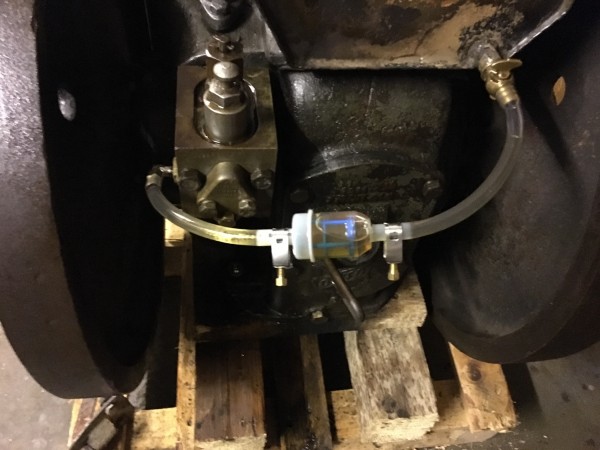

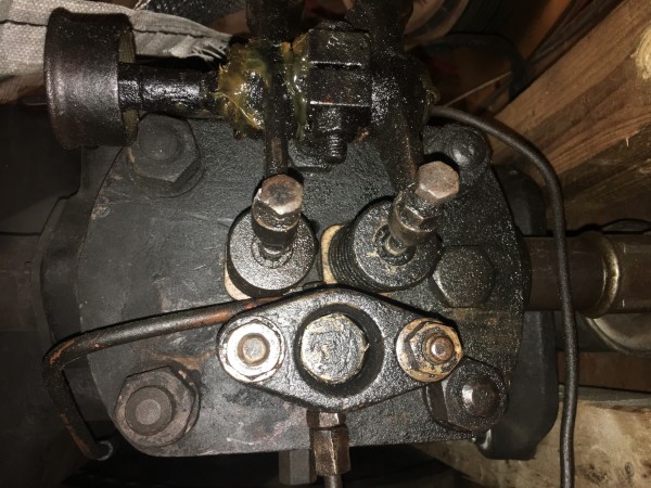

Heute hab ich die Pumpe zerlegt und gereinigt.
Da der Zustand unbekannt war, war das ein muss.
Nachdem ich sie auseinander hatte, alles gereinigt und mit Diesel gespült war, hab ich von Hand einige Male gepumpt - sie pumpt ;)
Montiert ist sie nun und entlüftet.
Anbei ein paar Bilder.
