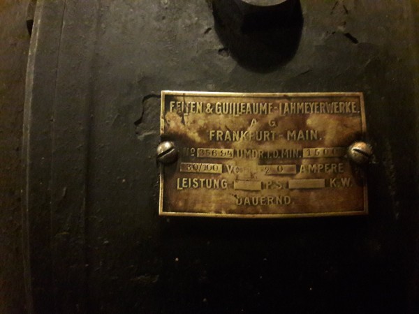

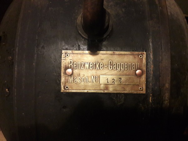

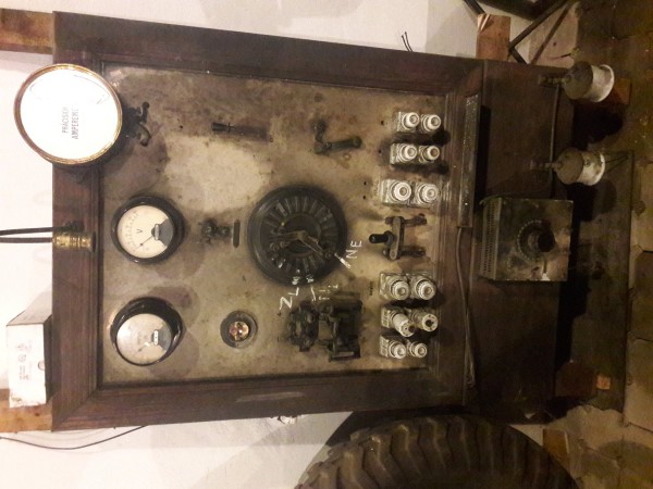

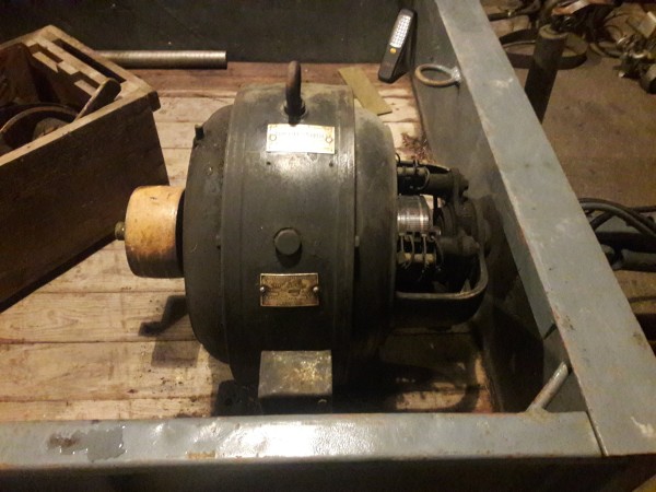

hier noch die Bilder vom Generator und Schalttafel.Der Generator wurde zwischen1905/10 gebaut und hatte sein erstes leben in den BENZ WERKEN Gaggenau.

Eine erhaltenswerte Gleichstromanlage!
Somit hatte man auch bei Stillstand der Maschine Licht in Verbindung mit der Akkumulatorenbatterie. Vielen Dank für die Bilder!

Eine sehr schöne elektrische Anlage!
Alles dran, was man braucht,,..
Zellenschalter, Rückspannungsschutzschalter, Umschalter Voltmeter, div Amperemeter, Stromflussrichtungsanzeige, Hauptschalter, div Sicherungen und ein Feldsteller! Dazu der passende Generator, prima! Die Batterie selber auch noch da als Glaskastenanlage oder war die schon moderer?

Hallo Dieter,
Ja die Batterien sind noch da,(Glaskasten)
Aber ohne Flüssigkeit. Sind wohl das letzte mal 2004 geladen wurden.

Na ja, diese zu reaktivieren würde sicher ein heiden Aufwand und sehr teuer falls überhaupt noch möglich, aber wieder aufstellen sollte man sie alleine aus optischen Gründen des Gesamtbildes!
Elektrisch sind sie ersetzbar durch etwas moderneres, verstecktes in irgend ner Ecke!
