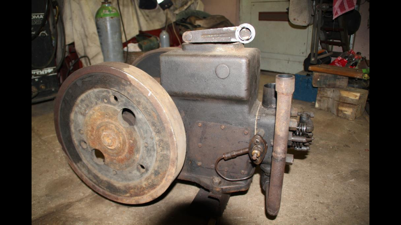

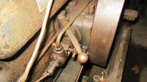

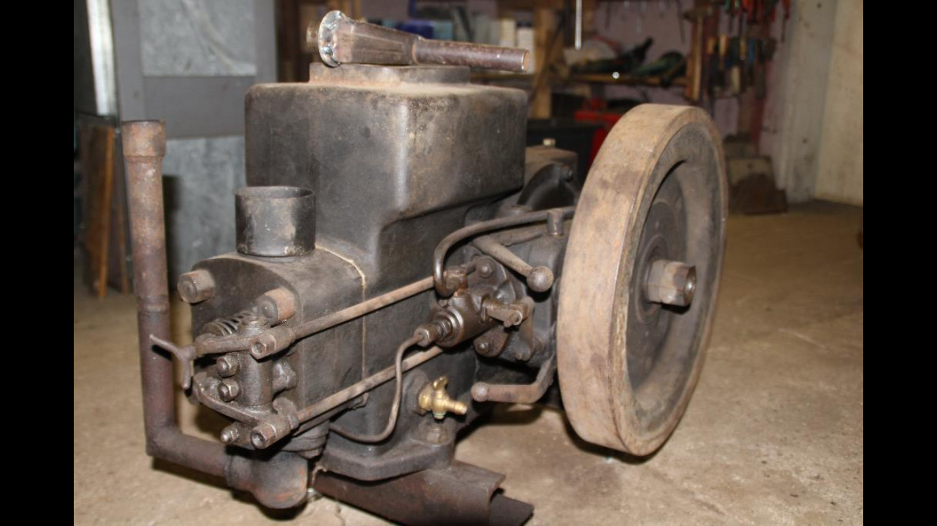

Grüss Gott, ich kann dir leider nicht die Bilder direkt senden, deswegen jetzt so, das ist meiner - Baujahr 1932 - und das wars er läuft, immer noch... Gruß Wolfgang
- Bild 003.JPG (58.36 KiB) 2799 mal betrachtet
- Bild 002.JPG (59.89 KiB) 2799 mal betrachtet
- Bild 001.JPG (54.61 KiB) 2799 mal betrachtet

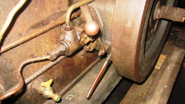

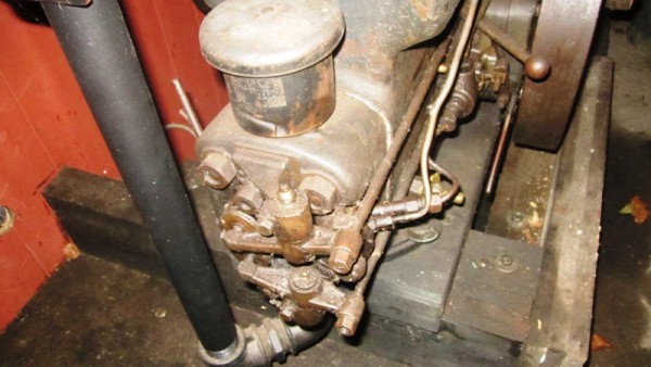

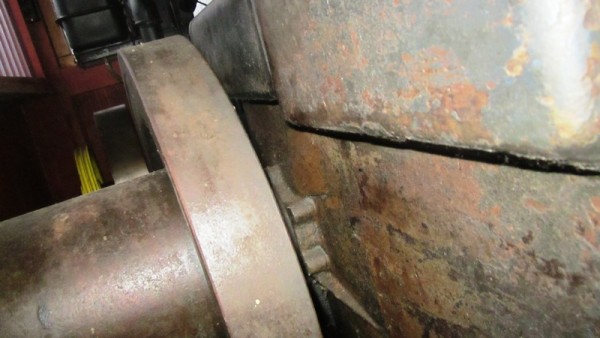

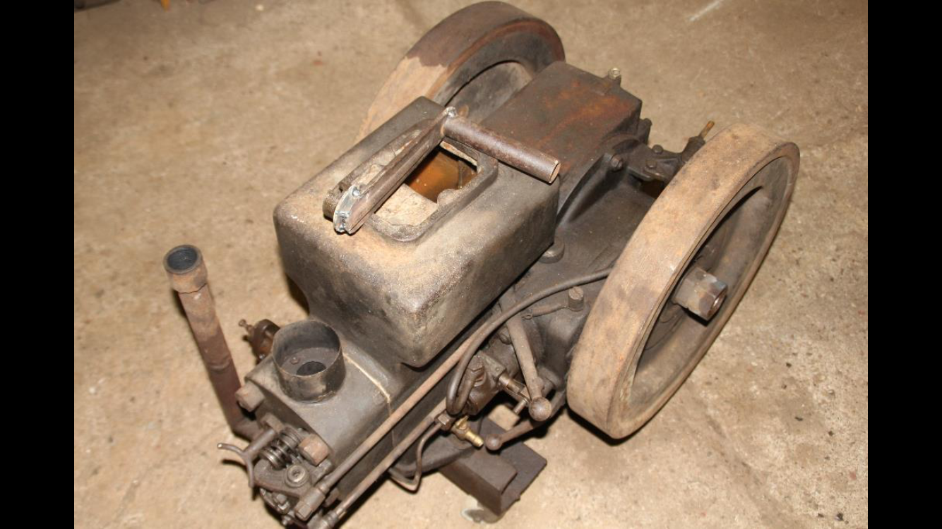

wolfgangmarek
- Beiträge: 695
Re: Ist das ein Sendling D7?
weitere Bilder
- Bild 006.JPG (68.1 KiB) 2799 mal betrachtet
- Bild 005.JPG (57.24 KiB) 2799 mal betrachtet
- Bild 004.JPG (49.55 KiB) 2799 mal betrachtet

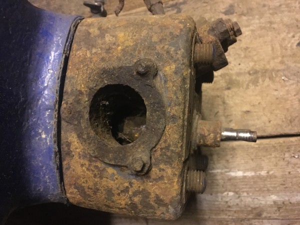

Hab nochmal welche gemacht, er scheint nicht vollständig zu sein.
ESP fehlt und der große Deckel für die Rechte seite wo die KW durch geht auch, oder habe ich ihn und weiß es nicht?
Hier die Bilder:
Der ZK scheint richtig rum drauf gesteckt gewesen zu sein, der Flansch mit den drei Schrauben ist (so habe ichs bei anderen D7 gesehen) für den Luftfilter, also oben
Hier die Bilder:
Handelt es sich bei dem Motor um den selben Typ wie meinen?
ESD sitzt aber 90Grad zur laufbuchse, nach Recherche gabs da mal Änderungen abhängig vom Baujahr? Gruß
Matze

wolfgangmarek
- Beiträge: 695
Grüss Gott, könnte ein D6 sein... Gruss Wolfgang
76200 ist ein recht spätes Baujahr. Ich schätze um 1942. Zu dieser Zeit hatten D6 und D7 die Düse links, 90° zur Zylinderachse. Diese Motoren hatten dann einen Acro-Außenspeicher, der Luftspeicher liegt also im Zylinderkopf und der Kolben ist flach.
Das blöde bei Sendling ist, dass die Motoren immer wieder verändert und weiterentwickelt wurden, ohne dass sich die Typenbezeichnung änderte. Außerdem sind die Motornummer nicht fortlaufend, sondern wurden immer gruppenweise vergeben. Daher ist die Identifizierung und Datierung von Sendling-Motoren immer recht schwierig und ungenau.
Gibt es von dem vermutlichen D6 irgendwelche Maße? z.B. Breite und Durchmesser der Schwungräder.
