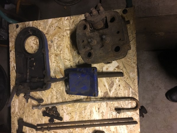

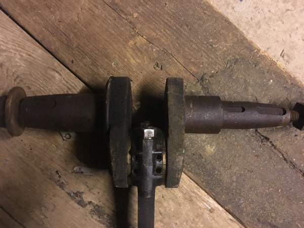

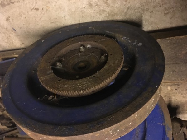

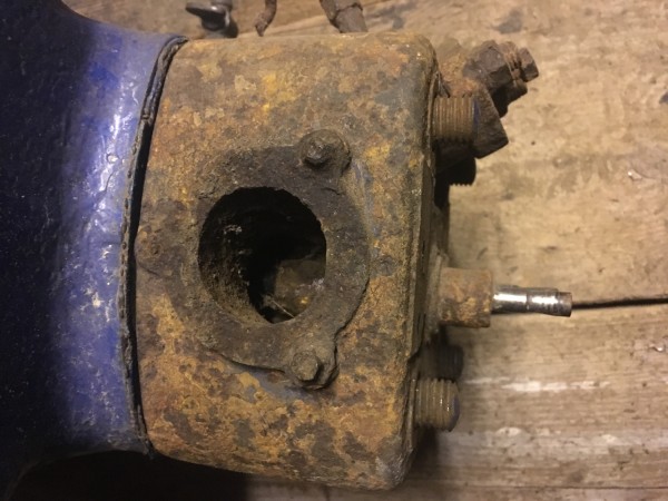

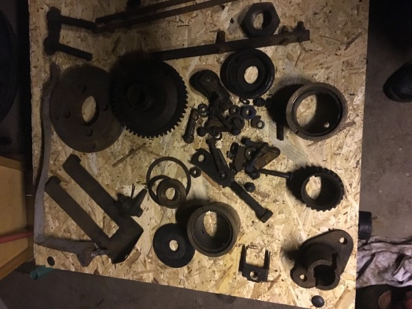

Danke für die Bilder Wolfgang!
Hab nochmal welche gemacht, er scheint nicht vollständig zu sein.
ESP fehlt und der große Deckel für die Rechte seite wo die KW durch geht auch, oder habe ich ihn und weiß es nicht?
Hier die Bilder:
Der ZK scheint richtig rum drauf gesteckt gewesen zu sein, der Flansch mit den drei Schrauben ist (so habe ichs bei anderen D7 gesehen) für den Luftfilter, also oben :)
