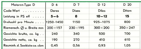

Ich glaube nicht, dass der Motor 630 Kg wiegt. Daher glaube ich nicht an den D20. Gab es überhaupt D15? Der Der D12 kommt mir plausibel vor.

Ich wusste bisher nichts von einem Sendling D15, aber bei Sendling ist man sich da nie sicher... Vielleicht ist es ja ein D10? Du kannst ja mal die Maße Deiner Riemenscheibe mit meinem Beitrag vom 25.9. vergleichen. Es gab aber auf Wunsch auch andere Riemenscheiben, also auch wieder nur ein vager Anhaltspunkt.
Ansonsten hätte ich hier nochmal eine Tabelle von 1940. Das könnten aber bereits die Modelle mit Einspritzdüse links und Luftspeicher im Zylinderkopf sein:
Sendling Dieselmotoren Stand 1940

Ich habe aber die Riemenscheibe gemessen. Vom Zylinderkopf in Richtung Kurbelgehäusedeckel gesehen befindet sie sich rechts am Schwungrad und hat einen Durchmesser von 230 mm und eine Breite von 195 mm. Danach könnte es ein D7 sein. Das wird ja immer komplizierter. Bohrungen im Motor unten = D12. Riemenscheibenmaße = D7.

Wie gesagt, Sendling hat oft und gerne irgendwelche Sachen geändert, außerdem gab es auf Wunsch auch andere Riemenscheiben, als im Prospekt.
