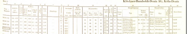

Re: MAH 916 springt nach Wechsel Kopfdichtung nicht an
laut eines Buches mit technischen Daten vom MAH916 ist der Förderbeginn bei 14-16° vor OT.
MfG Björn
MfG Björn
