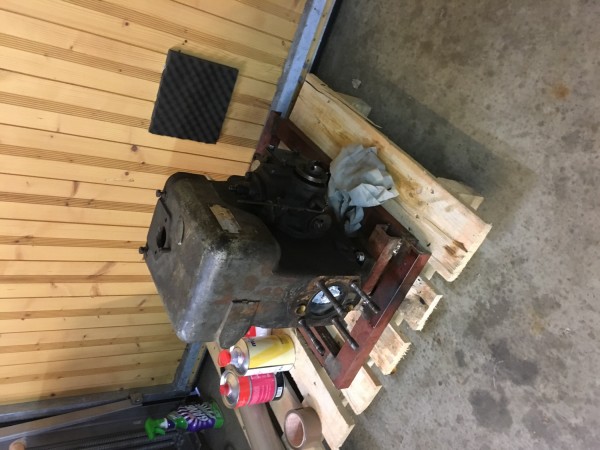

Sooo

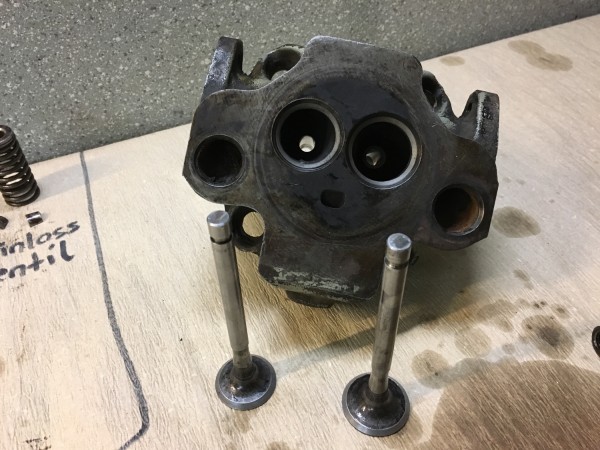

Habe heute mal mit der Demontage von ZK angefangen
Ventile jetzt noch neu einschliefen + die Kiphebel + ventilfedern von 60 Jahren Öl-Kohle befreien - dann kann der schon wieder zusammengebaut werden.
Die Ablagerungen vom Wasserkanal durch den Kopf sind nicht ohne - mit was habt ihr die gespült und gereinigt ? Ich hätte das mit heißem Essig - Wasser gemacht. Was haltet ihr davon ?

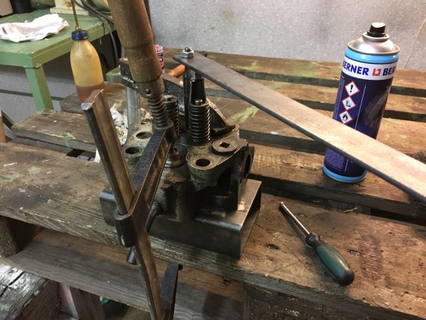

Ventile sind nun auch eingeschliffen - jetzt ist erst warsch. Wieder Pause bis zum nächsten Wochenende.

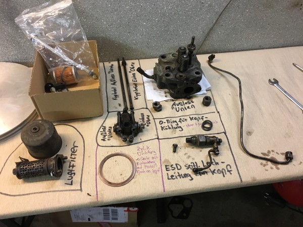

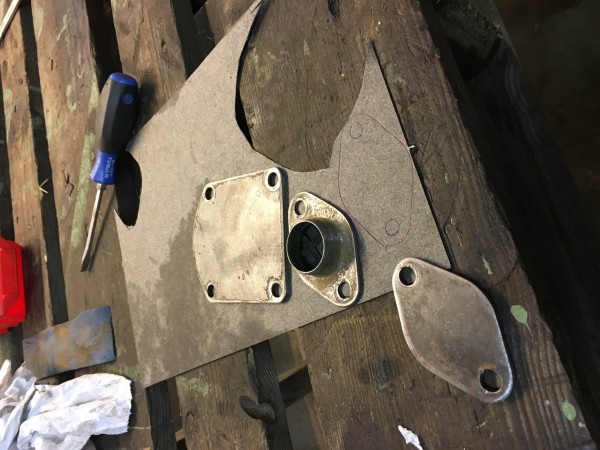

Nach langem ging es wieder weiter mit dem Motor - der zerlegte Zylinderkopf habe ich jetzt geeinigt und neu lackiert - für die Revisions Öffnungen neue Dichtungen aus Dichtungspapier rausgeschnitten etcY etc.
Kolben & Preul ist auch draußen zum reinigen - im Motor war so viel Schlamm - da muss ich alles leer
Räumen um den Dreck raus zu bekommen.

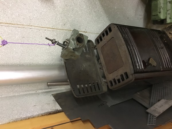

Heute den Sonntag genutzt und den ZK montiert,
den neuen Auspuff noch angepasst und auch montiert.
Die ersten U-Profile für den Unterbau sind jetzt auch zugeschnitten - jetzt fehlt noch das Schwungrad dann ist der Motor wieder komplett und der Unterbau-Rahmen mit Rollen muss noch geschweißt werden.

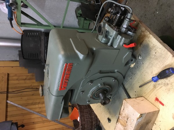

Wow, das matte Finish sieht super aus! Schön, und nicht überrestauriert.

Vielen Dank für das Kompliment.
Falls es jemand Interessiert:
Die Farbe ist RAL 7009 (Grüngrau) halbglänzend.
Ich verwende immer gerne die Mipa AK 231-50.
das ist ein 1-Komponenten dickschicht Kunstharz Lack mit Rost-Schutz (keine Grundierung notwendig).
Für die Lackier-Pistole noch verdünnen mit „Härterverdünnung für Kunstharz-Lacke“.
Gibt ne super wiederstandsfähige Oberfläche.
Gruß Basti

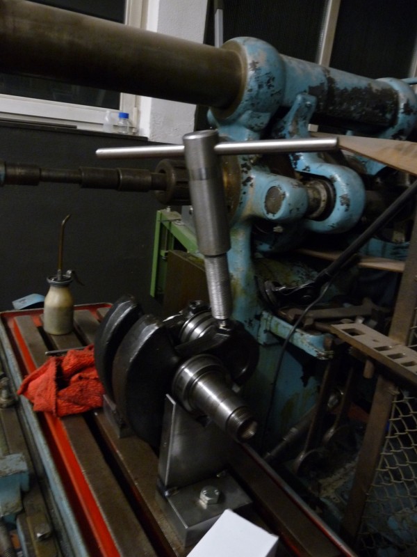

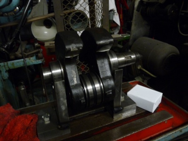

Ich plage mich noch mit meiner Kurbelwelle meines Typ E herum. Das Hubzapfenlager war völlig im Eimer (pitting 1mm :o ) und mußte zwangsläufig ausgetauscht werden. Die Reparatur war nicht so einfach da ich nur ein Rollenlager fand das mehr oder weniger paßte! Dafür mußten die Kurbelwangen nebst Lagerzapfen etwas modifiziert werden. Die Kurbelwelle ist wieder montiert und mittels Ölpresse gerichtet!!
