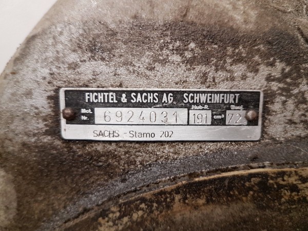

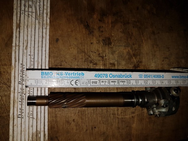

Hier ist meine Motornummer, und meine Reglerwelle.
- 20190226_204352.jpg (100.91 KiB) 3573 mal betrachtet
- 20190303_173407.jpg (79.08 KiB) 3573 mal betrachtet

Zu 1: Wenn die von den Maßen nicht passt, kann die generell nicht kompatibel sein. Aus unterschiedlichen Nummer geht nicht hervor, was genau geändert wurde.
Zu 2: Laut Motornummer sollte die passen.
Zu 3: Wenn es das angebotene Teil ist, ist die Nummer falsch.
Zu 4: Zu dem Preis bekommst du einen kompletten Motor.
Bastian

Ok also würde Theoretisch die 2 passen.
Der Ansatz der Welle dürfte aber auch 28mm lang sein.
Gibt das nachher Probleme da bei meiner dieser nur 20mm lang ist?

Wenn die Welle andere Maße hat, würde ich die nicht einbauen.
