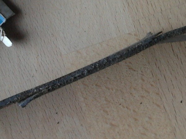

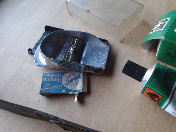

Ich arbeite schon seit 30 Jahren mit alten Transmissionsmaschinen und hab schon viele Riemenverbindungen gemacht. Am schlechtesten sind Metallverbinder, egal ob Drahthaken, Anker oder Michalski, das Leder bricht immer direkt nach der ersten Biegestelle hinter dem Verbinder ab. Am besten sind geleimte Riemen, wie sie auch von Neuheit aus der Fabrik kommen. Dazu schärfe ich die Enden mit einer Rasierklingen- Bastelhobel an und klebe die mit Schuhkleber (Globus Baumarkt) zusammen. Kleber lange ablüften lassen und vorm kleben anwärmen. Dann schnell und heftig zusammenpressen und über Nacht gepresst im warmen liegen lassen. Funktioniert aber nur bei Riemen die noch nicht mit Öl vollgesogen sind.

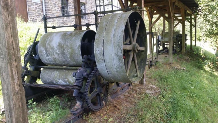

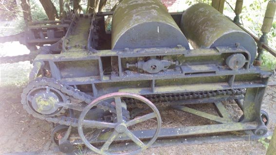

ich habe hier noch Bilder der Riemenstreckmaschine. Diese Maschine steht in Hagen im Museum.
Auf der Gleisanlage stehen drei Teile, an einem Ende der feststehende Wagen
mit dem Drehantrieb (Wasserrad, Dampfmaschine etc.), in der Mitte steht ein "Bock" und an dem anderen Ende steht der verfahrbare "Strammziehwagen".
In dieser Riemenstreckmaschine machte der feuchte, zu einem endlosen Ring verbundene Riemen seine Umdrehungen, bis er trocken war.
