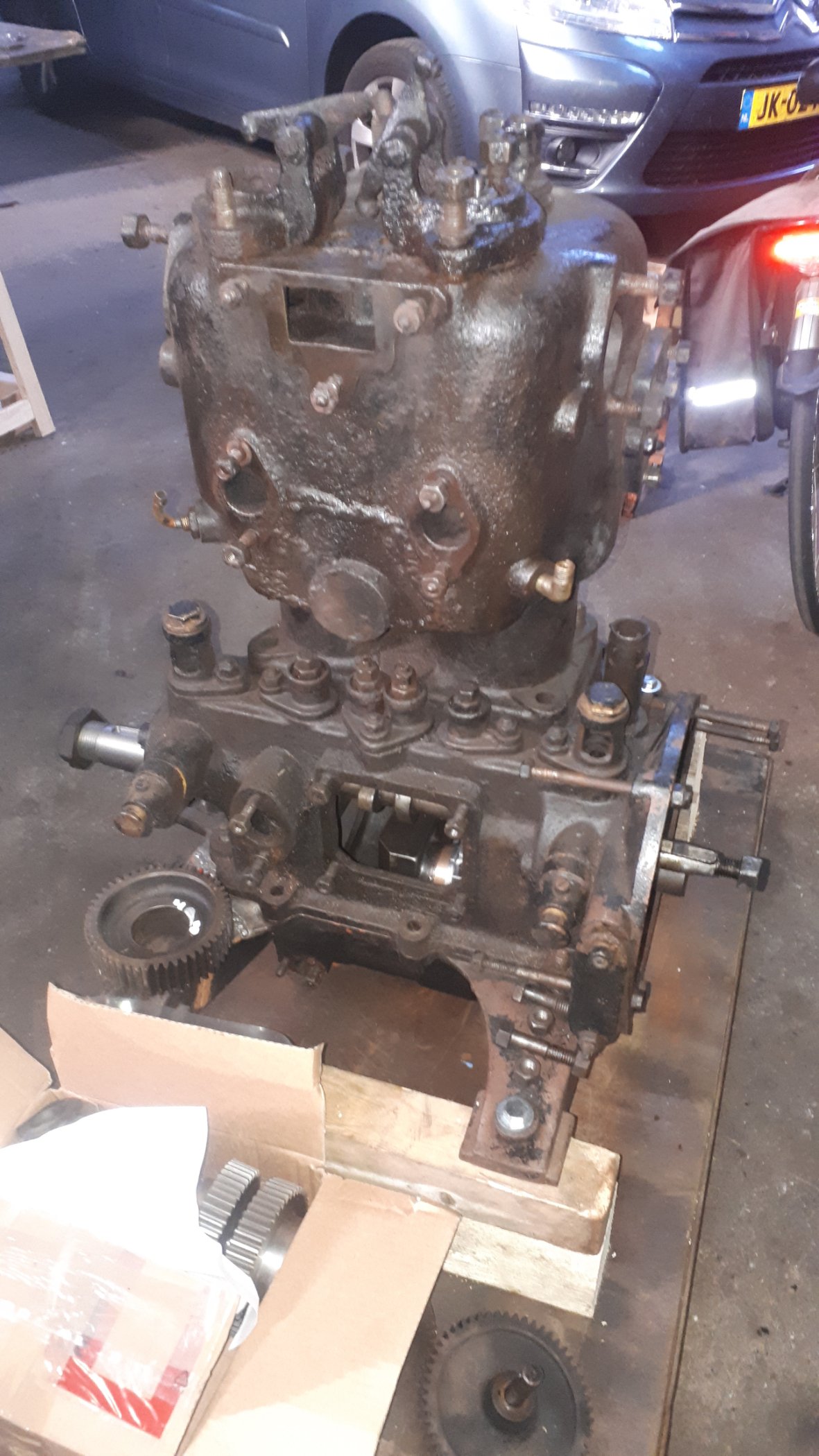

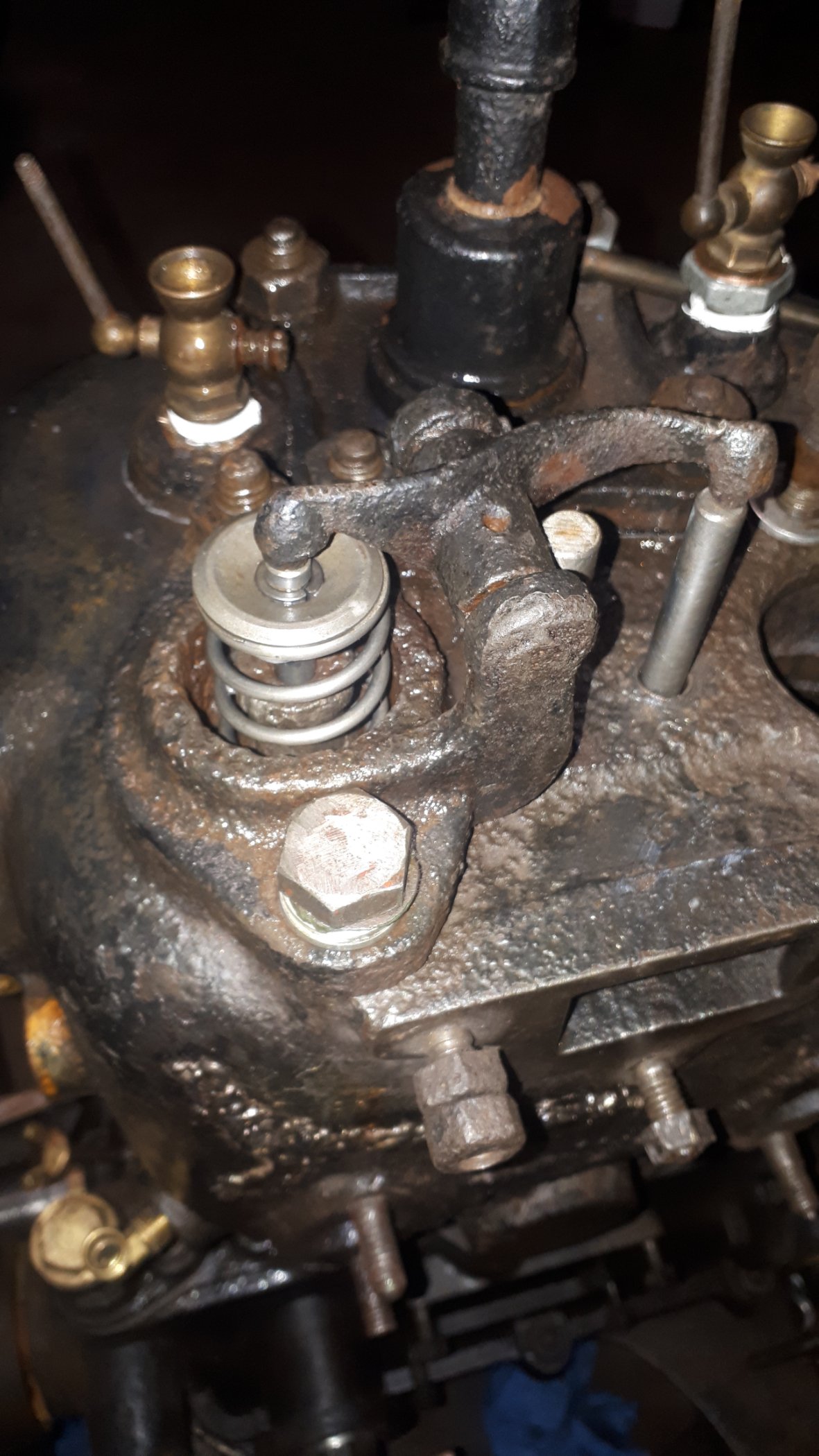

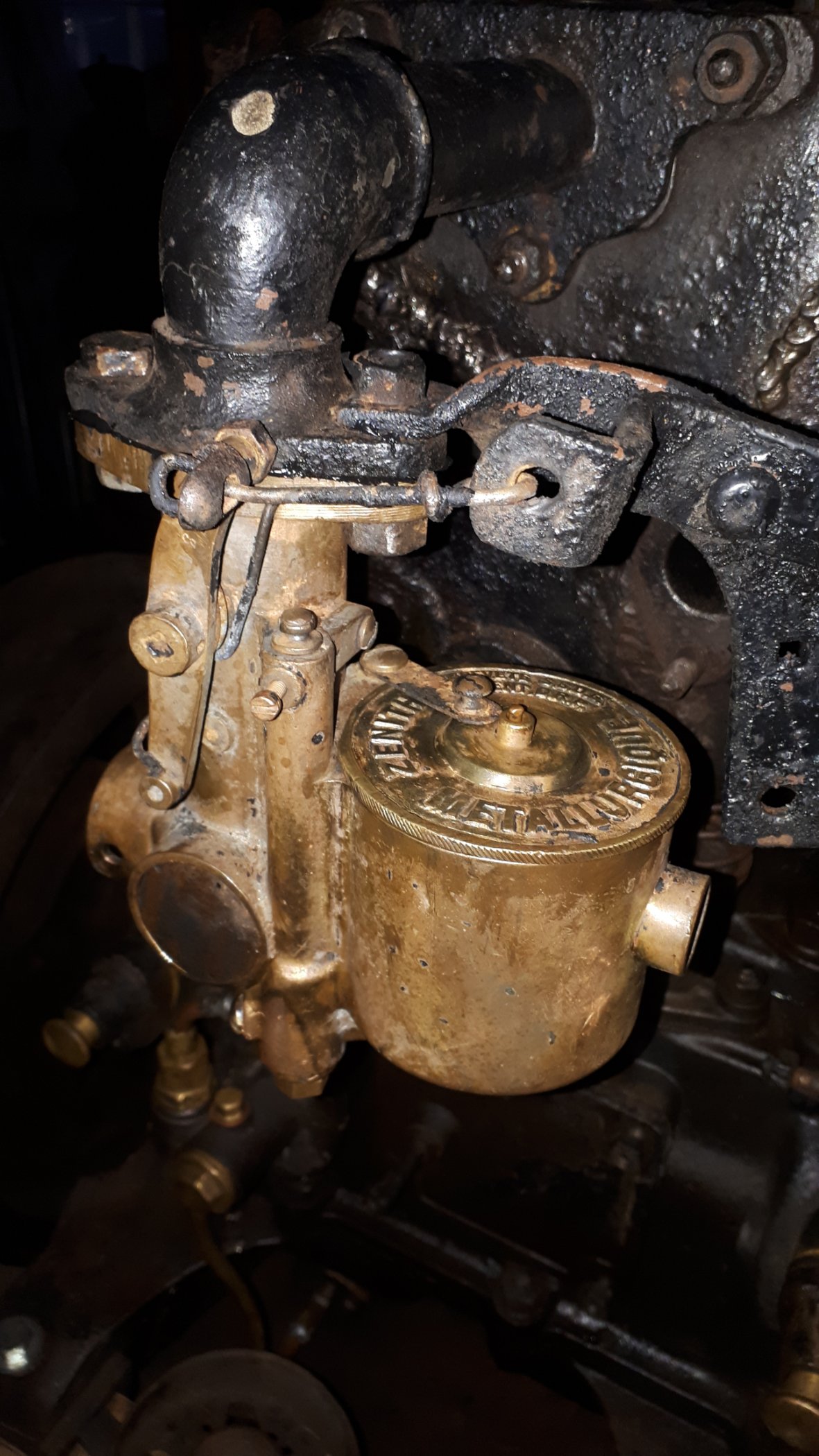

Alles rostig aber doch einfach zu demontieren
Sieht schlimm aus aber ist zu retten die teile
Nur neue inlass ventilen reicht
Muss Noch alles sauber machen

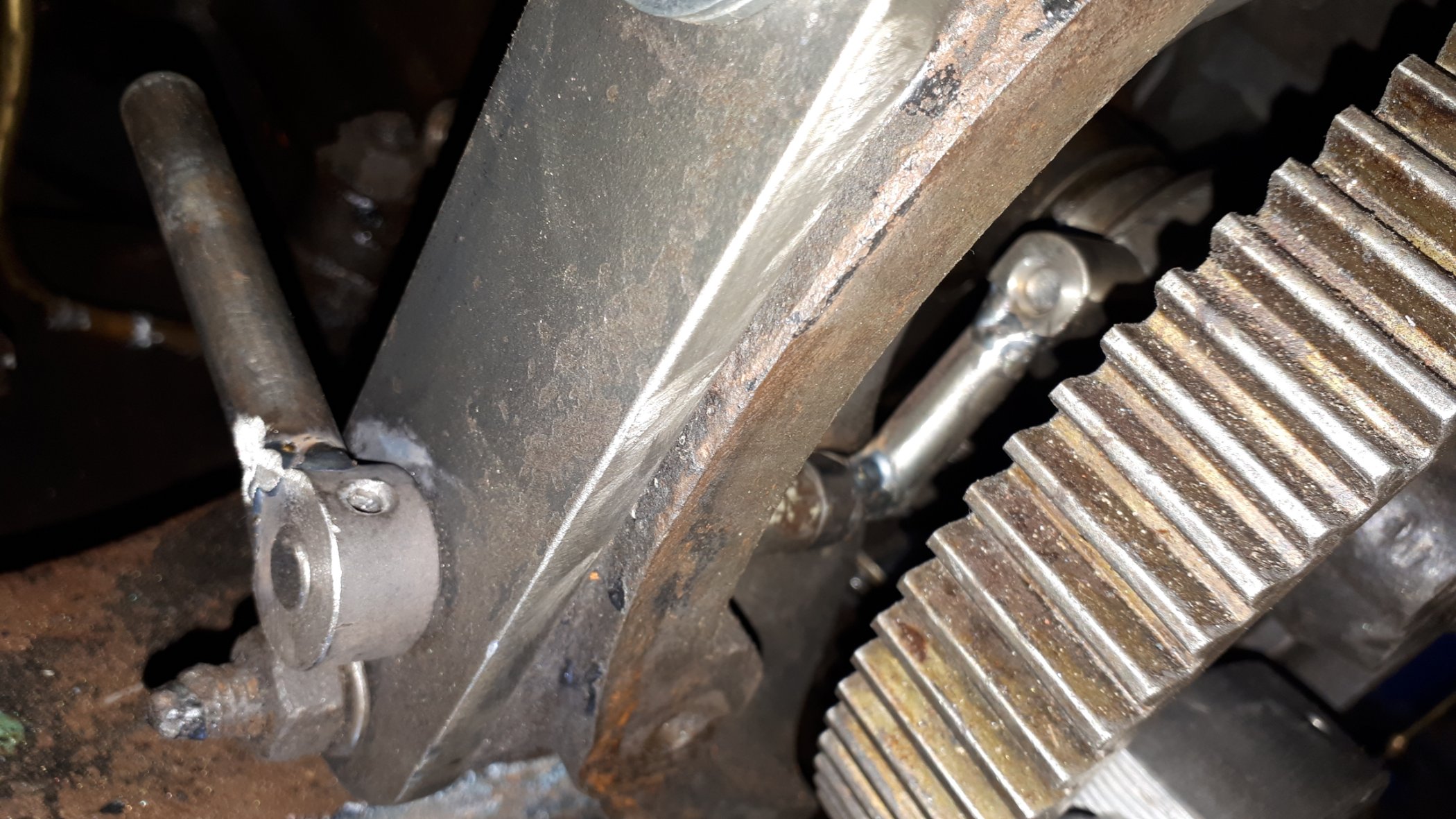

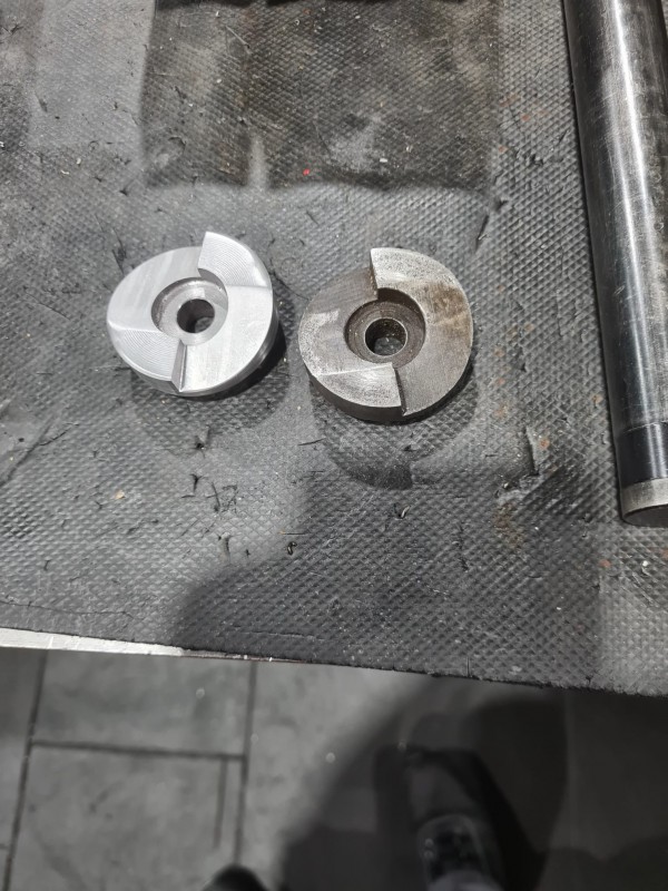

Wieder ein kleines teil fertig
Fur die kurbel

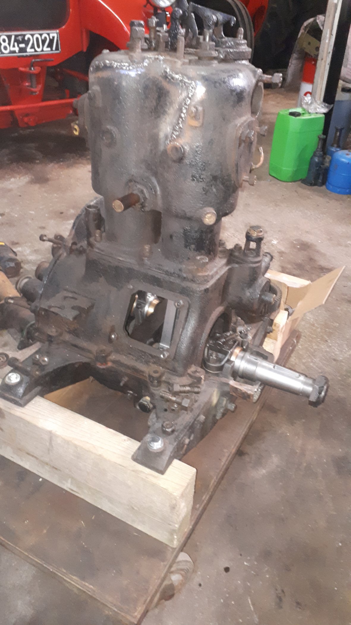

Und die kolbenringen kolben alles rein gebaut
Wasser bleibt in die cilinder
Dreht nun gut mit elektromotor
Macht sogar kompresion

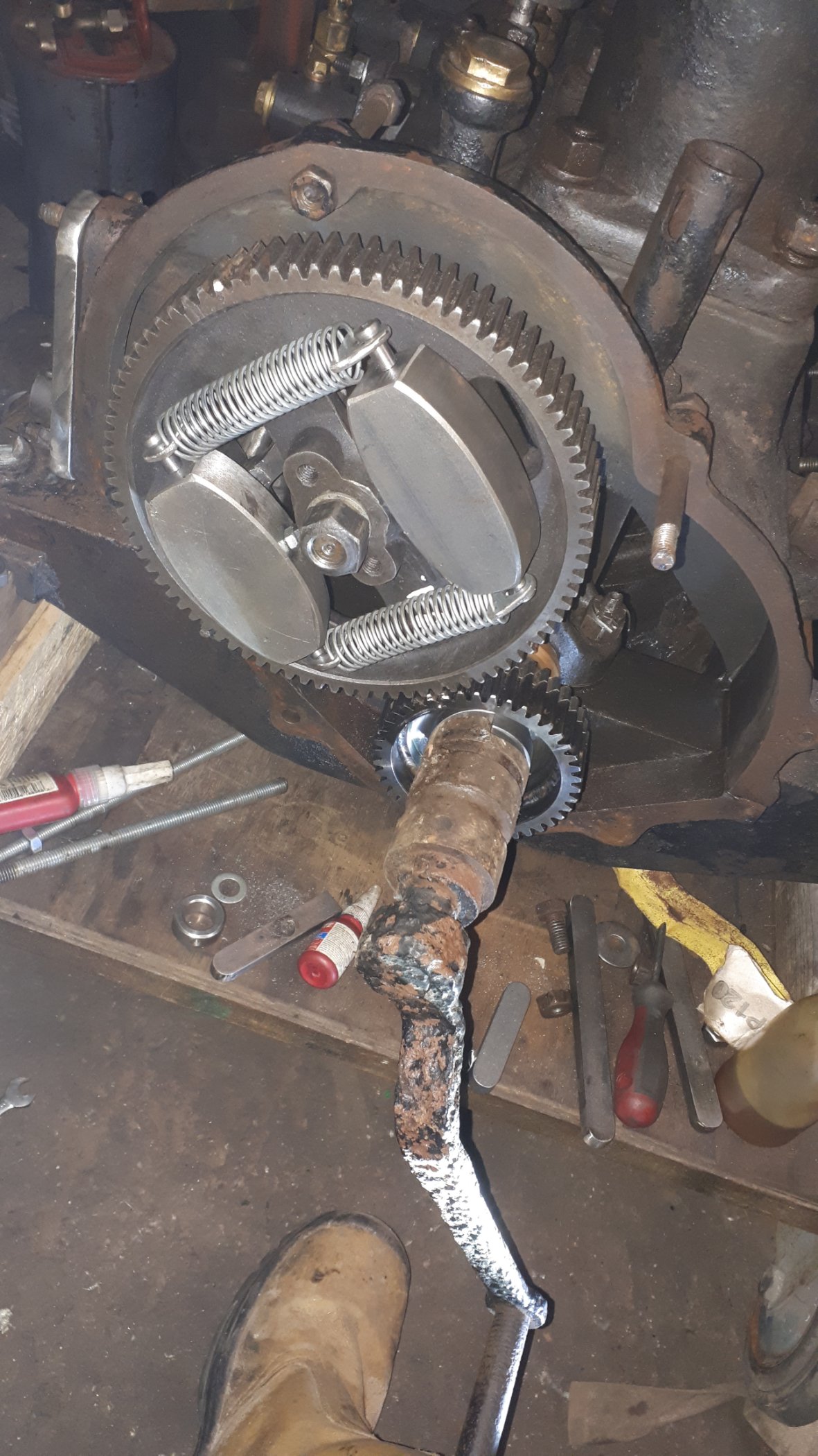

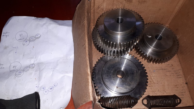

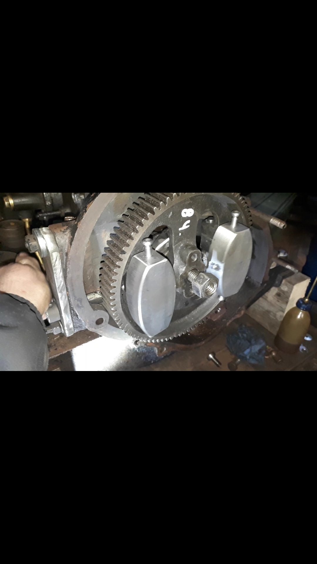

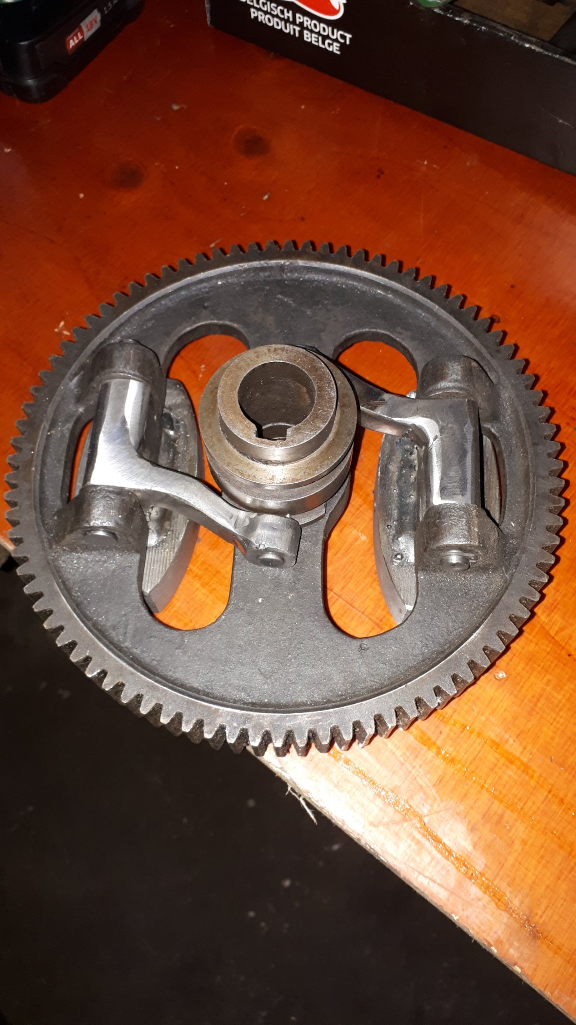

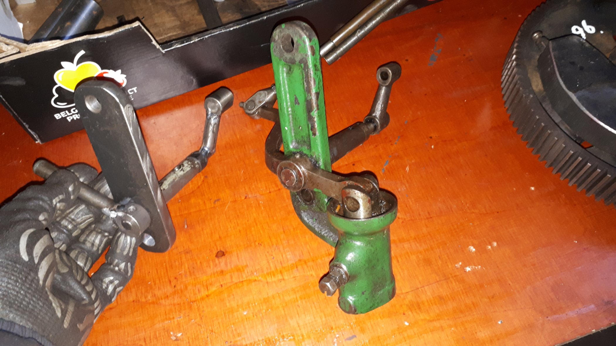

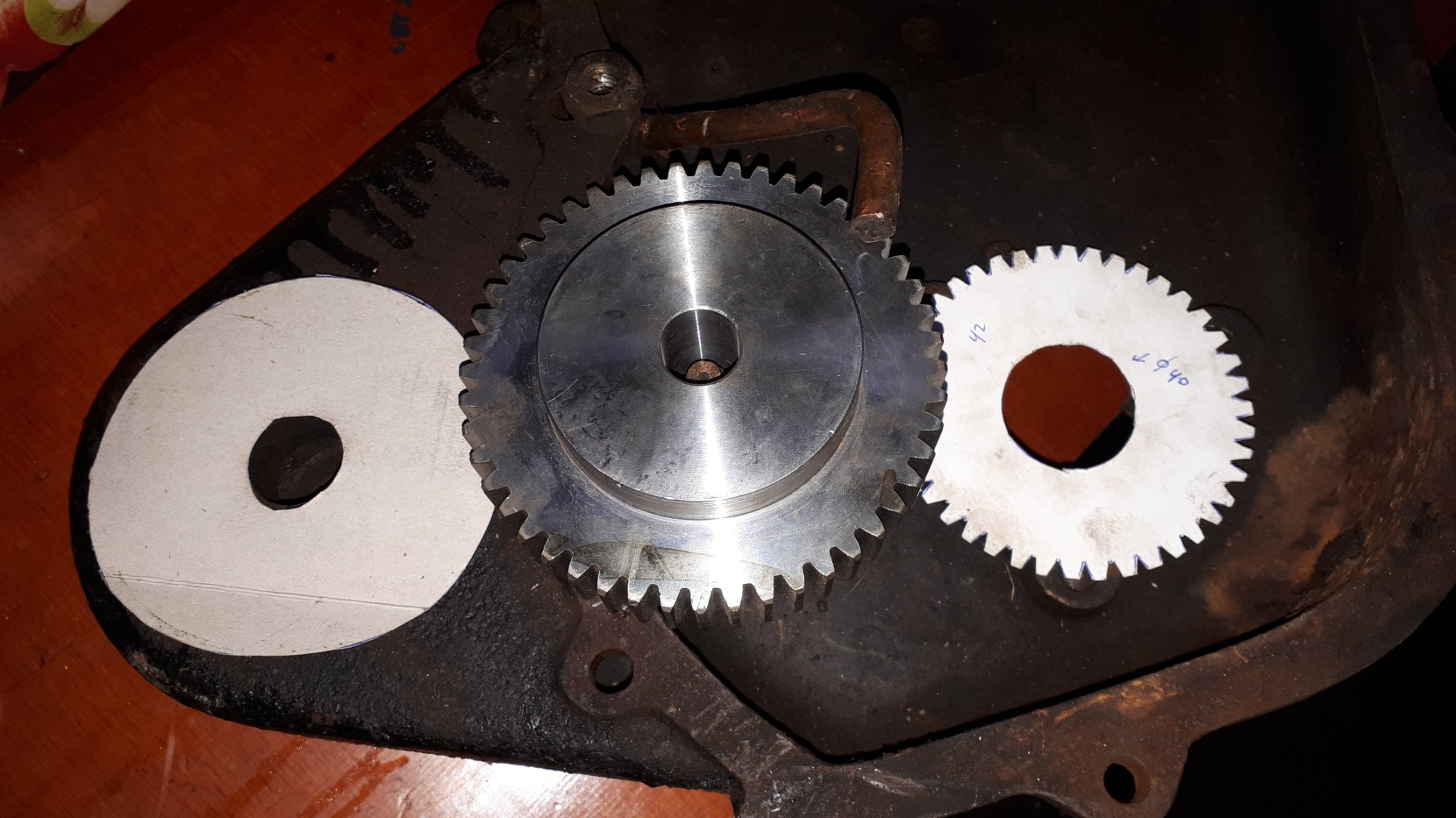

Und weiter mit die teile

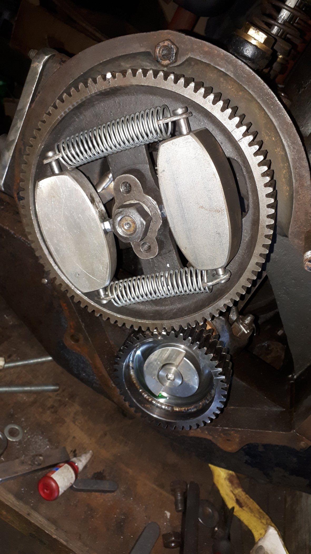

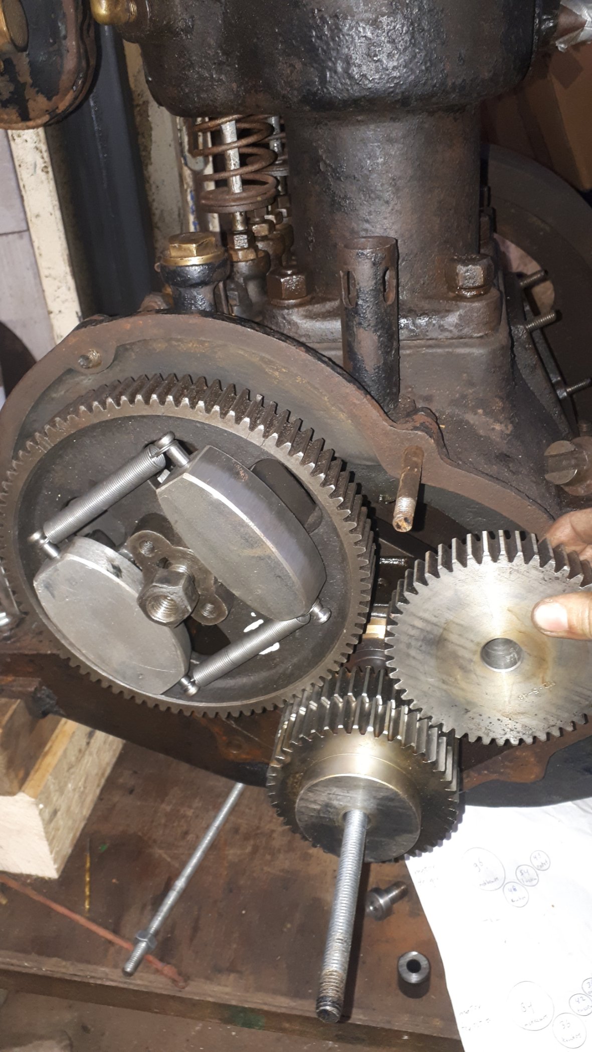

Regler gewichten nun fertig
Und die neue zahnradern sind auch gekommen
Beiträge: 1095
Re: Deutz NMZ bootsmotor stationair motor selten
Alles funktioniert perfect

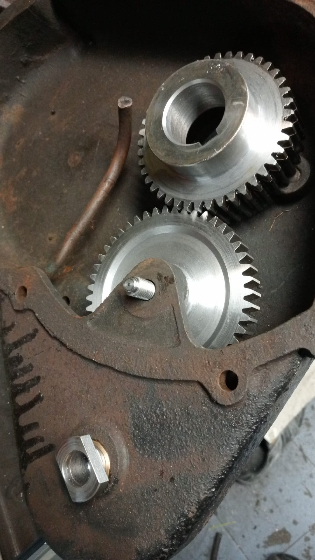

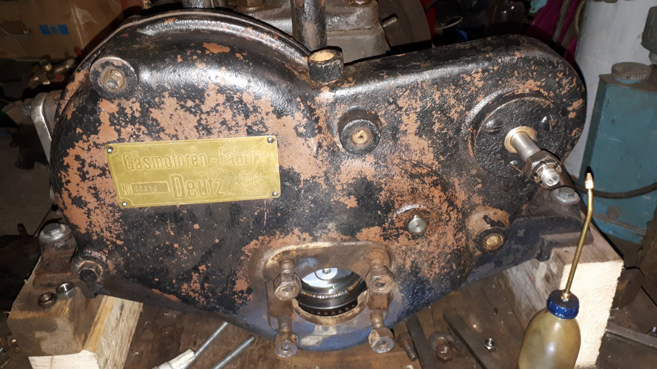

Zahnradern auch fertig :)
Beiträge: 1095
Regler fertig und zahnradern auch alles ok
Mit
die timing

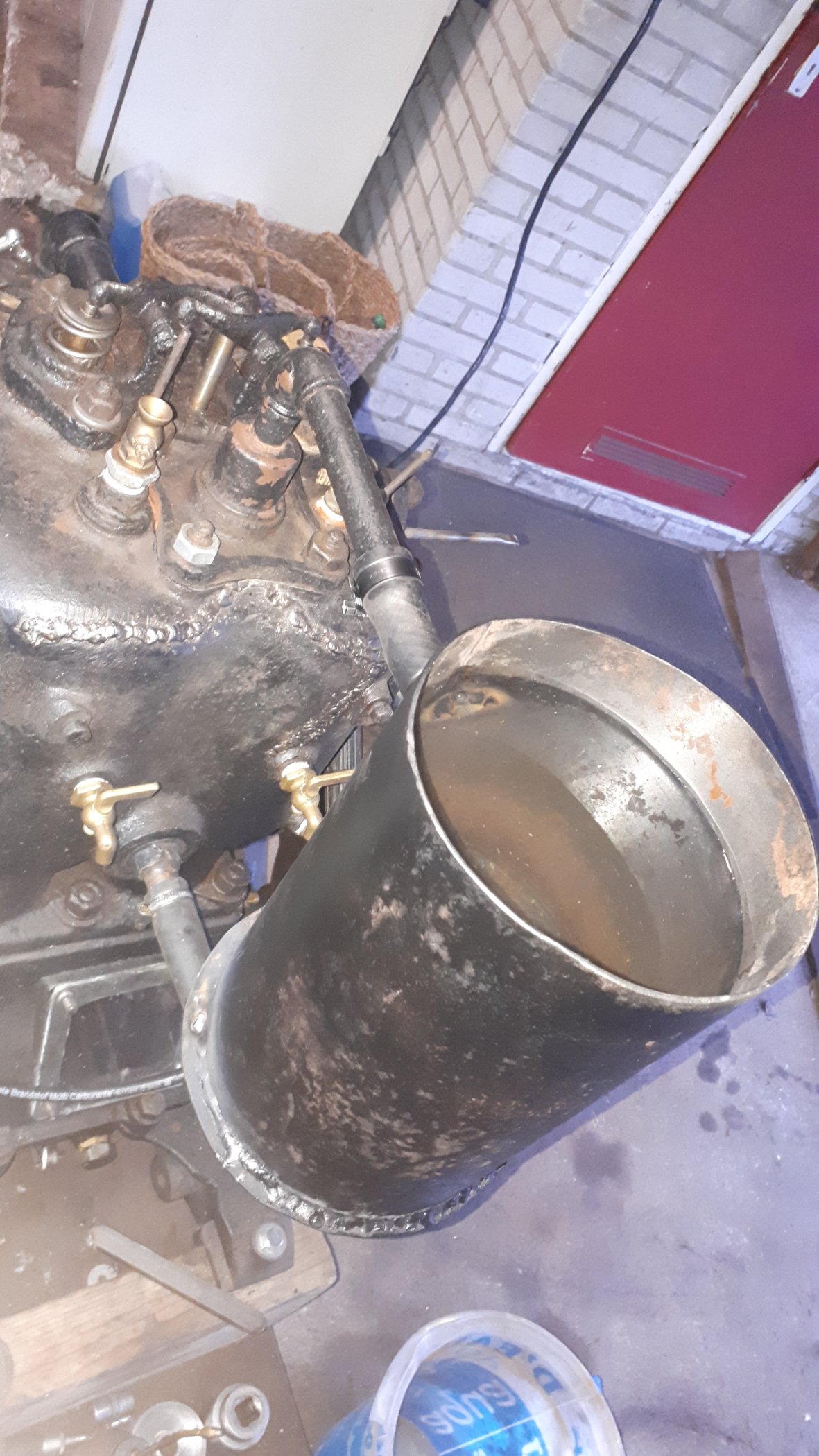

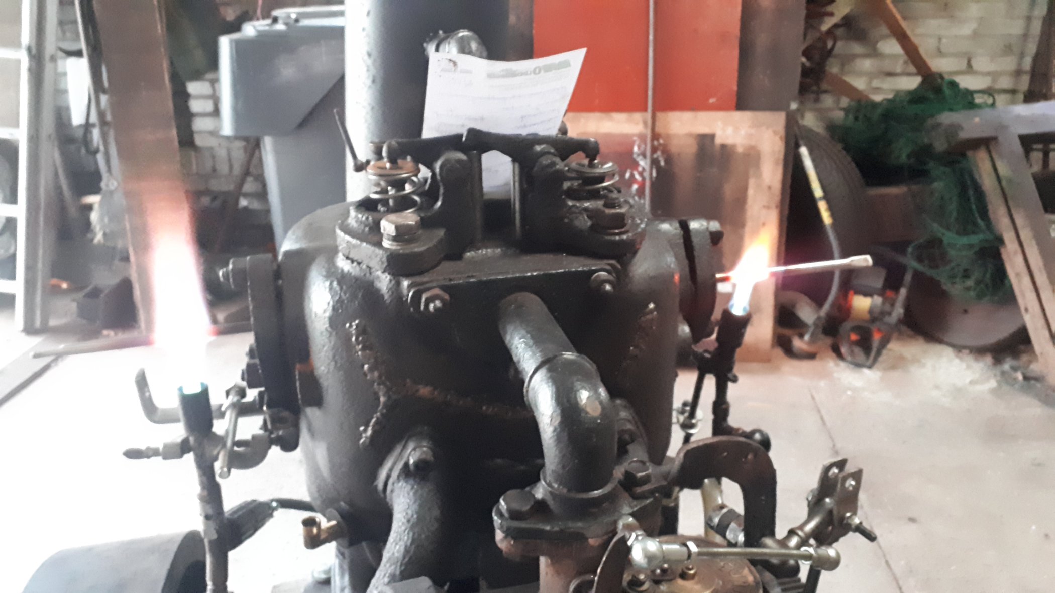

Notkühlwasser installiert
und das gesamte Wasser verbleibt darin
Brenner getestet für den ersten Probelauf
Die 2 mechanischen Zündkerzen müssen noch gemacht werden
Hoffenlich samstag die erste probelauf von das grosse project :o
