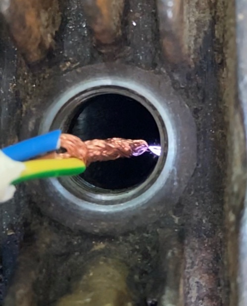

Hallo Rudi,
Zündfunke hab ich bereits. Bei abgeschraubtem Zündkerzenstecker, nur mit Litze zum Gehäuse bekomme ich ca. 5-6mm Funke zustande. Sollte also passen. Ich habe mir noch eine neue Zündkerzenkabel bestellt. Vielleicht klappt es dann. Kontakte gehen auf-zu.

Hallo Bastian,
leider habe ich noch keine neue Zündkabel. Ich hab den Funken soeben nochmals überprüft. Mit Kerze habe ich jetzt nicht wirklich einen Funke zustande gebracht. Ohne Kerze sind es schon ein paar Millimeter (s. Foto). Funke sieht eher gelblich aus.
Welchen Elektrodenabstand (3mm) meinst du? Den an der Kerze? Der hat bei meiner Kerze (NGK AB-6) so um die 0,7mm. Sprit kommt denke ich an. Kolben schaut feucht aus wenn ich über das Zündkerzenloch hineinsehe.

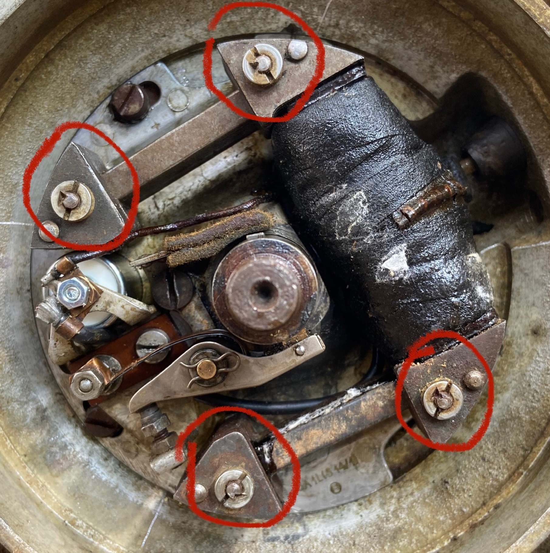

Hallo Bastian,
ich denke Zündspule ausbauen und neu wickeln lassen ist mir momentan zu viel Aufwand. Die Spule kann man nicht so einfach ausbauen. Diese ist verstiftet und mit Körnerpunkte beidseitig fixiert. Zündkerzenstecker wurde schon getauscht.
Gibt es event. noch komplette Zündungseinheiten zu kaufen die hineinpassen? Das wäre denke ich die einfachste Variante.

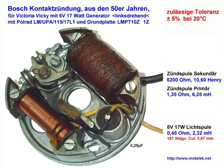

Würde so eine Einheit wie am angehängten Foto event. passen? Oder funktioniert das eher nicht? Vielleicht ist der Durchmesser dieser Einheiten bei allen Stamo‘s gleich und ich könnte eine Neue einbauen. Leider hab ich dazu keine Infos gefunden.

Re: Sachs STAMO - kein Zündfunke
Hallo Franz,
ob eine komplette, andere Zündspule passt, kann ich dir nicht sagen. Oft gibt es eine andere ET-Nr., daraus kann man aber nicht ablesen, ob diese weiterhin passen. Schließlich wurden die Motoren permanent weiterentwickelt, auch wenn die Optik größtenteils gleich ist.
Am besten besorgst du dir einen defekten Stamo mit 120 ccm, da bist du auf jedenfall auf der sicheren Seite. Die werden alle gleich sein. Du musst nur auf die Motornummer achten. Ab ca. 1951 gab es eine andere Zündung.
Doch lässt sich zerlegen.
Die vier Schrauben gehen manchmal schwer los.
Die Stifte die Du meinst sind Passstifte die gehen
mit ein bisschen hebeln nach oben raus.
Aber alle vier gleichmässig loshebeln.
Dann wirst Du feststellen das die Zündeinheit aus drei
teilen besteht.
Spule sollte sich von den beiden Seitenteilen lösen lassen.
Aber Achtung der Stromabnehmer besteht aus Backelit und
ist sehr zerbrechlig. Ausserdem sitzt im Stromabnehmer ein Messing oder
Kohlestift mit Feder und die macht sich manchmal selbsständig.
Wenn Du das Zündkabel wechseln willst muß der Stromabnehmer raus.
Denn unter dem Messing/Kohlestift mit Feder sitzt eine kleine Messingschraube.
Die wird herausgedreht dann kannst Du das Zündkabel abziehen.
Alles ganz Piano und vorsichtig.
Das neue Kabel wird abisoliert , einstecken und die Messingschraube wieder rein drehen
dabei wird die Spitze der Schraube auf das Kabel gedrückt.
Sollte Dir das Backelit Teil zerbrechen, die giebs neu.
Und Ja ein Umbau auf eine andere Zündung geht schon ist aber nicht so einfach.
Nur Mut das kriegste schon hin.
Gruß Peter

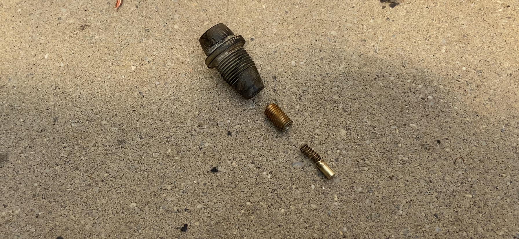

vielen Dank erstmal für die sehr hilfreichen und konstruktiven Vorschläge. Von einem Bekannten habe ich erfahren das es in unserer Stadt jemanden gibt der Spulen wickelt. Vielleicht kann ich mit dem Kontakt aufnehmen.
Schrauben sind bei mir keine. Sieht mir nicht umbedingt nach zerstörungsfreiem zerlegen aus (s. Foto).
Um deine Beschreibung des Stromabnehmers noch zu bebildern, hab ich noch ein Foto angehängt.
