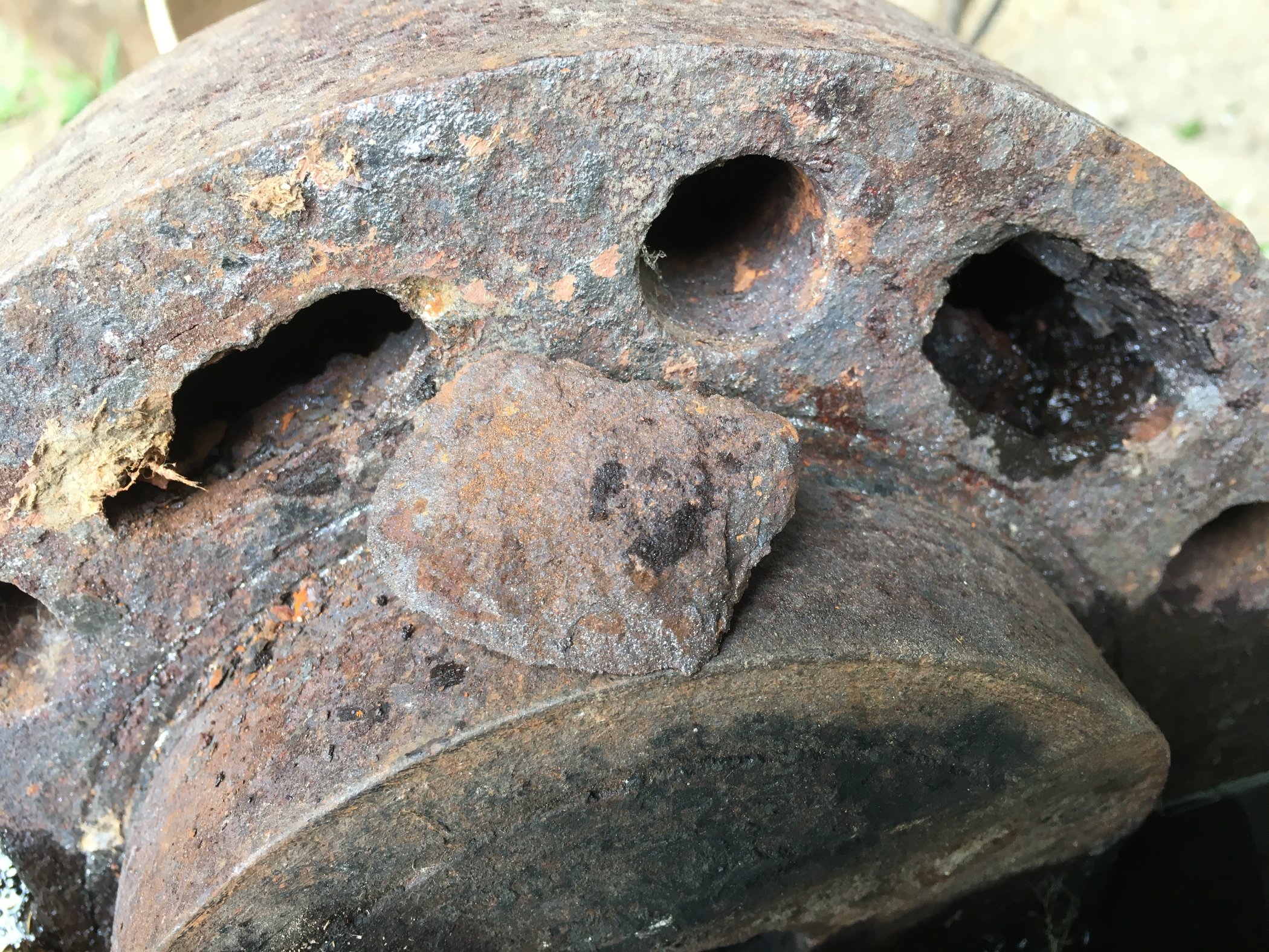

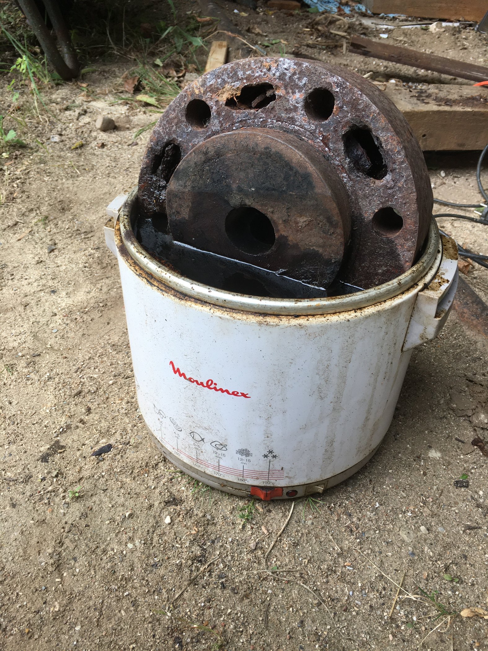

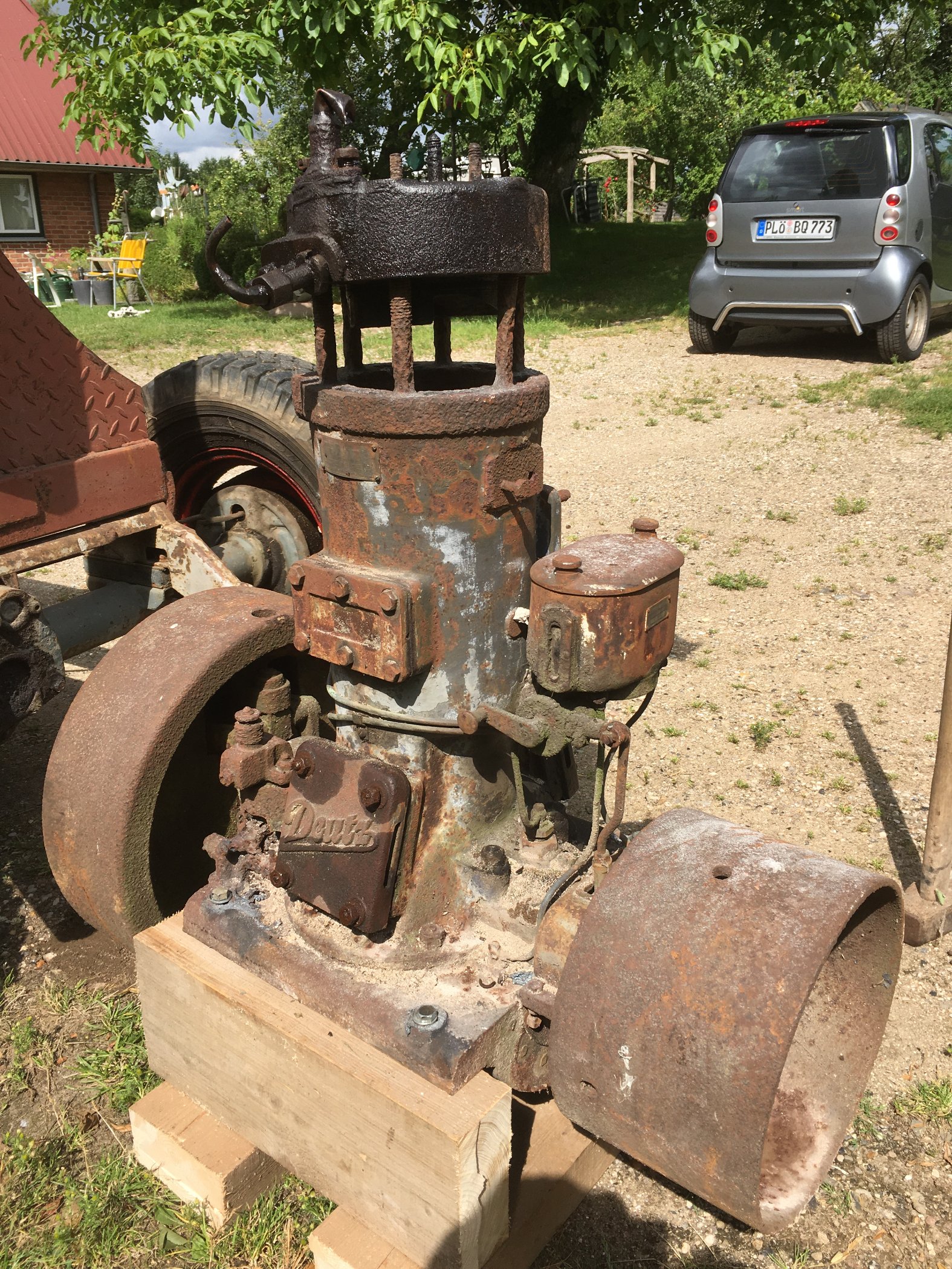

Moin, Kopf ist in der Fritteuse, ich hoffe, dass die Düse lose wird. Nach dem ersten Erwärmen fallen erschreckend große Rostbrocken aus dem Kühlwasserraum

Moin, die "Wundertüte ist da: 350 kg, Kolben im OT, hat lange offen im Regen gestanden, kein Wasser im Kurbelgehäuse Buchse unter dem Kolben ist rostig - mal sehen, wie sich zwischen Kolben und Buchse Rost festgesetzt hat,,,,,,

Das ist schon die halbe miete - mein Wrack und der Neuzugang sind wohl gleiche Motoren ZME
- Kolben lösen
- Düse lösen oder ausbohren
- Einspritzpumpe öffnen
- Reglergestänge lösen
könnte machbar sein.
- Kolben lösen

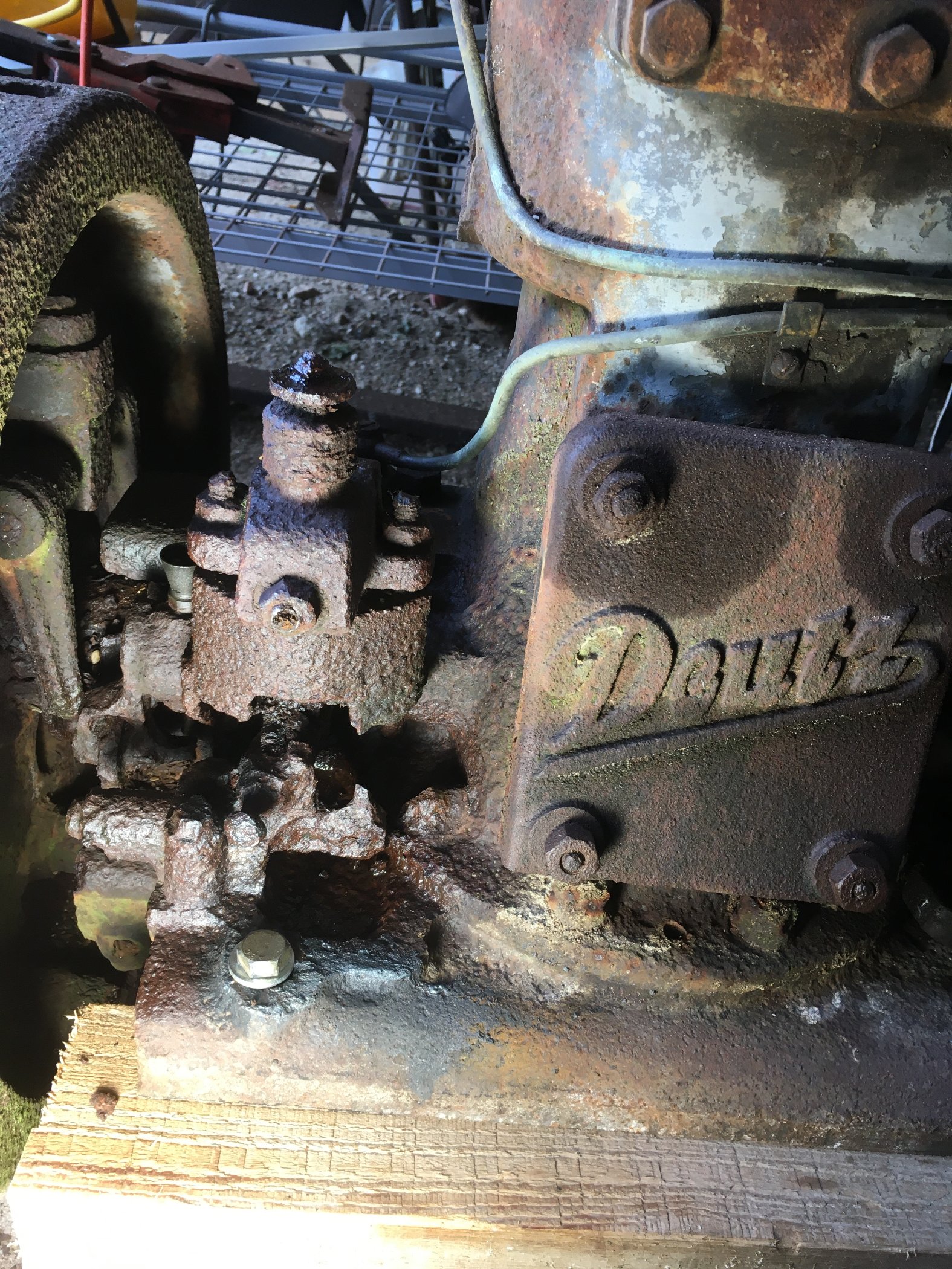

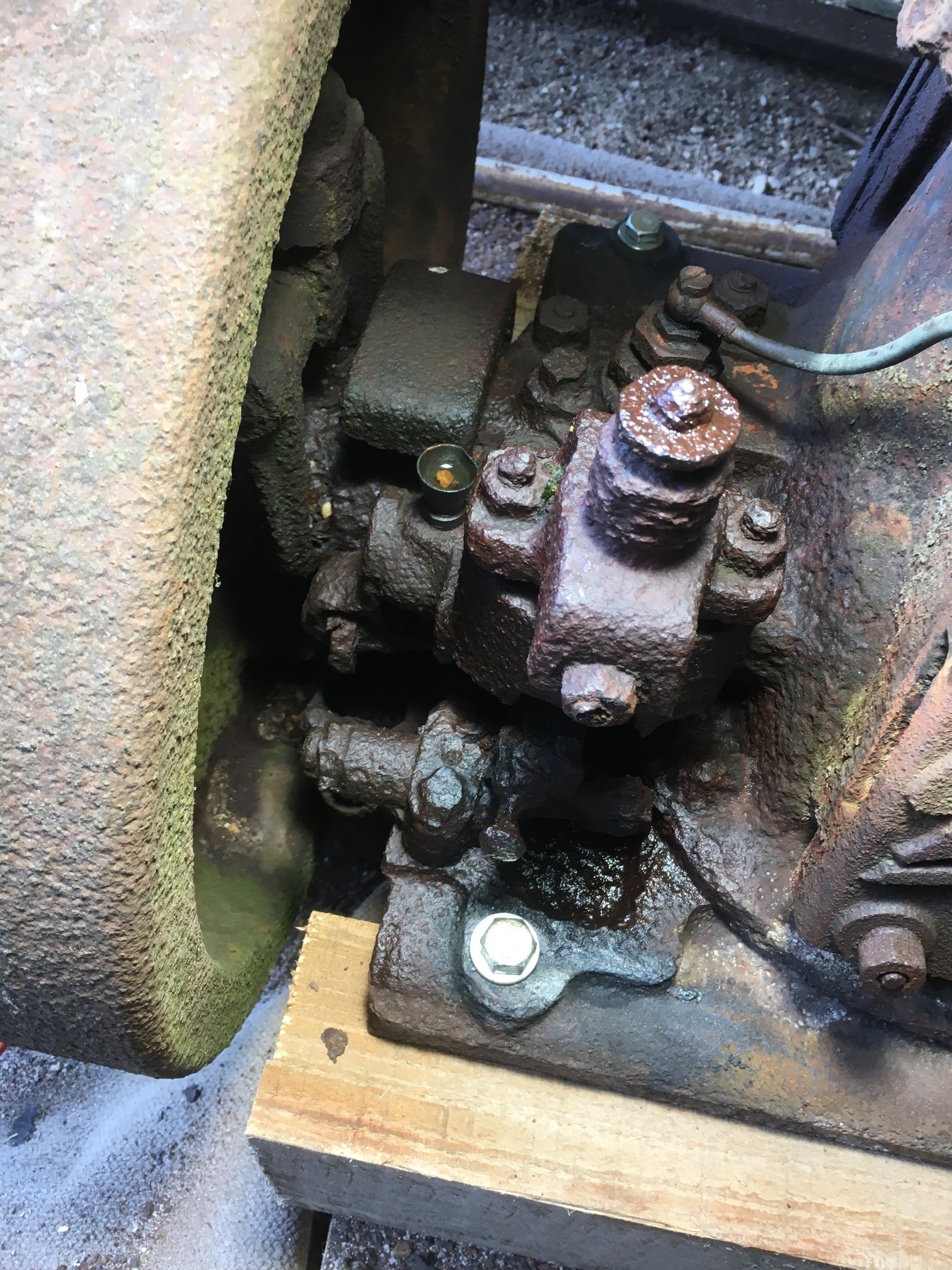

Moin, die erste Euphorie verfliegt: Ich stellte den Kompressor an, dann machte ich ein Bier auf und ging unter die Dusche. Die Klumpen in Bereich des Reglers waren nicht Öl und Sägespäne sondern Rost. Von Nockenring des Reglers ist kaum noch was übrig.Ich habe erst mal alles mit WD40 geflutet und werde morgen vorsichtig weiter machen. Gruß, burgfried

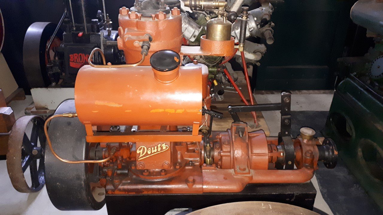

Ein ZME ist es wohl nicht, der hat eine andere Bauform (siehe Anhang). Dafür sieht der dem RME im Betrag von Ate-Hans recht ähnlich.

Ate-Hans: Ein Kontakt wäre wohl hilfreich. Vielleicht kannst Du mit Übersetzung helfen: Schön wären Fotos von der Regelung und der Einspritzdüse. Aus der ist eine Feder herausgefallen, aber keine Kugel. Ein Bild vom Aufbau der Düse wäre auch gut. Wenn die Düse nicht mehr funktionsfähig sein sollte, muss ich sie wohl ausbohren.

Asche auf mein Haupt, ich ließ mich von der >Einspritzleitung von oben leiten ...
Wenn der Von Ate-Hans ein RME ist, werden meine auch RME sein
