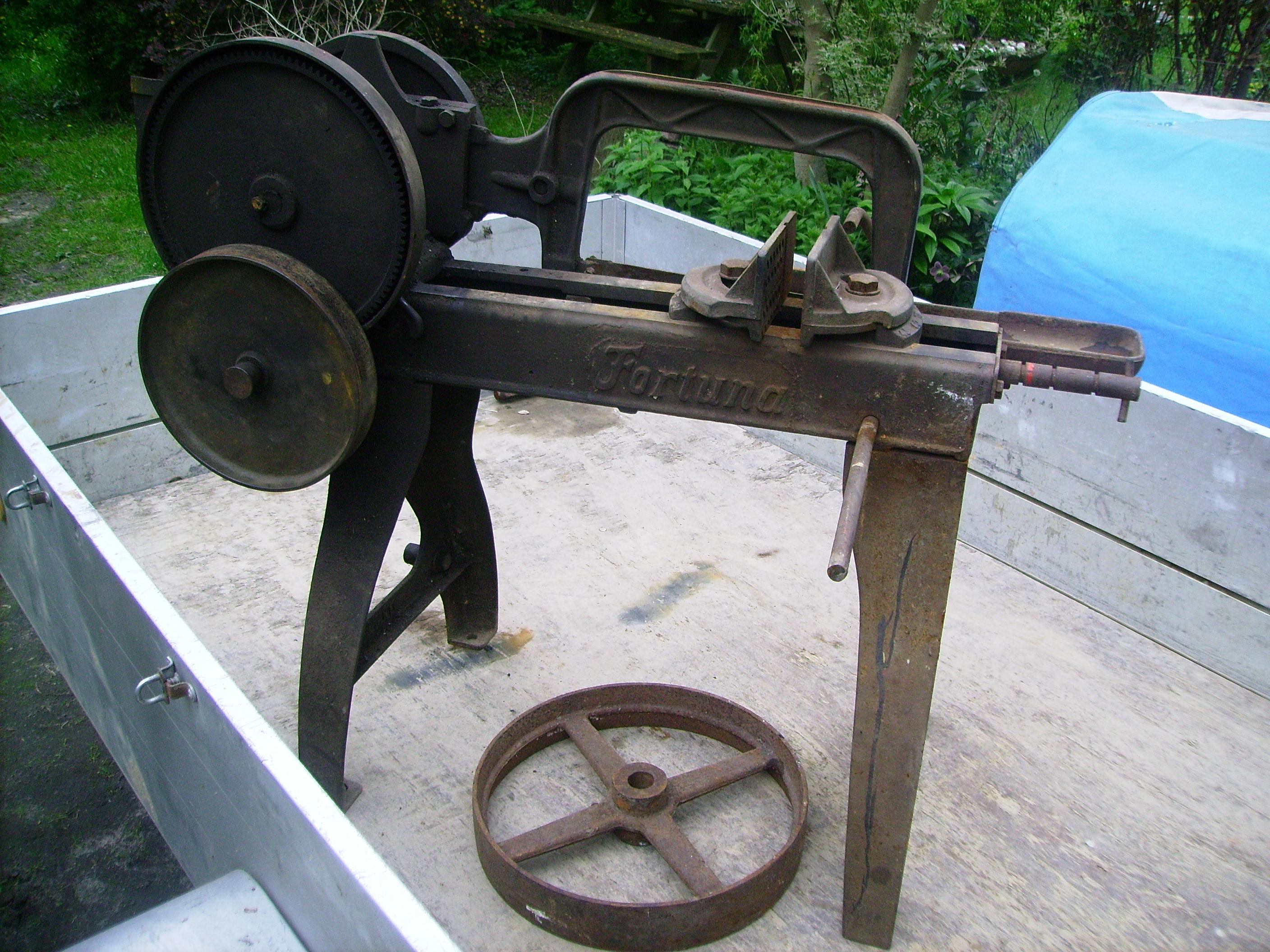

Habe heute nun endlich meine passende Maschine für den MWK bekommen. Es ist eine Fortuna Bügelsäge geworden, auf so etwas war ich schon lange scharf ;)
Das einzige was ich machen muss, ist dieses Gewicht mit der Führungsschine neu zu bauen....aber ich denke das wird kein Problem sein.
Gruß Benjamin

Hallo Benjamin,
das ist ein schönes Ding. Was hast dafür bezahlt ?
Ein Schrotthändler in der Nähe hat auch noch 2 solche Sägen stehen, aber leider will er diese noch nicht verkaufen ! Warten wir mal !
Ich bekomme auch noch mal eine.
Manuel

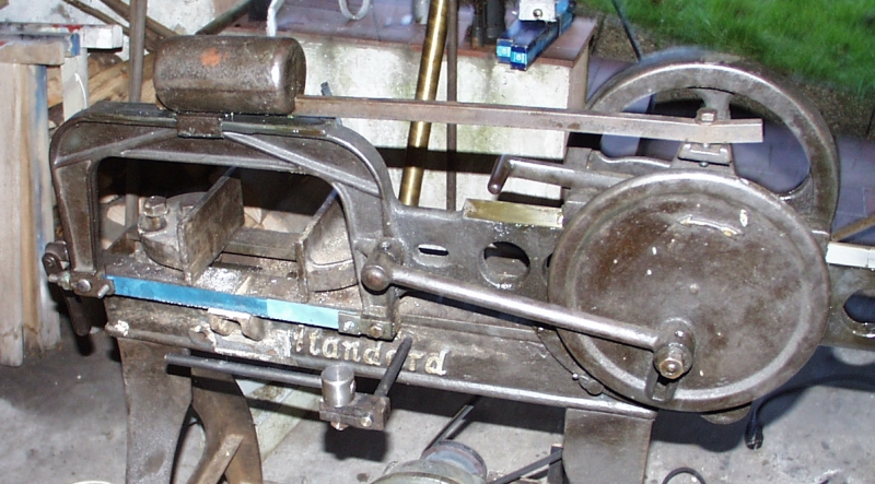

BUMI hat geschrieben:Moin, mal sehen, ob ich die Eisensäge an eine Transmission bekomme. Falls jemand so ein Teil besitzt: Macht doch mal ein Bild, wie das gewicht auf den Sägebügel wirkt. Ich vermute, dass ein Gleitschuh unter die Gewichtführung gehört, damit der Druck unmittelbar auf den Sägebügel und nicht auf die Schwalbenschwazführung wirkt.
Der Dateianhang Säge.jpg existiert nicht mehr.
Hallo Bumi
Habe mir schon viele Fortuna oder auch Standard Bügelsägen angesehen und bei allen war der Bügel frei vom Gewicht. Aber da gab es bestimmt auch viel verschiedene Versionen.
Mein Kumple besitzt eine Baugleiche von Standard und da sitzt das Gewicht 20mm über dem Bügel.
Gruß Benjamin
Hier ein Bild vom Bügel einer Standard Bügelsäge.

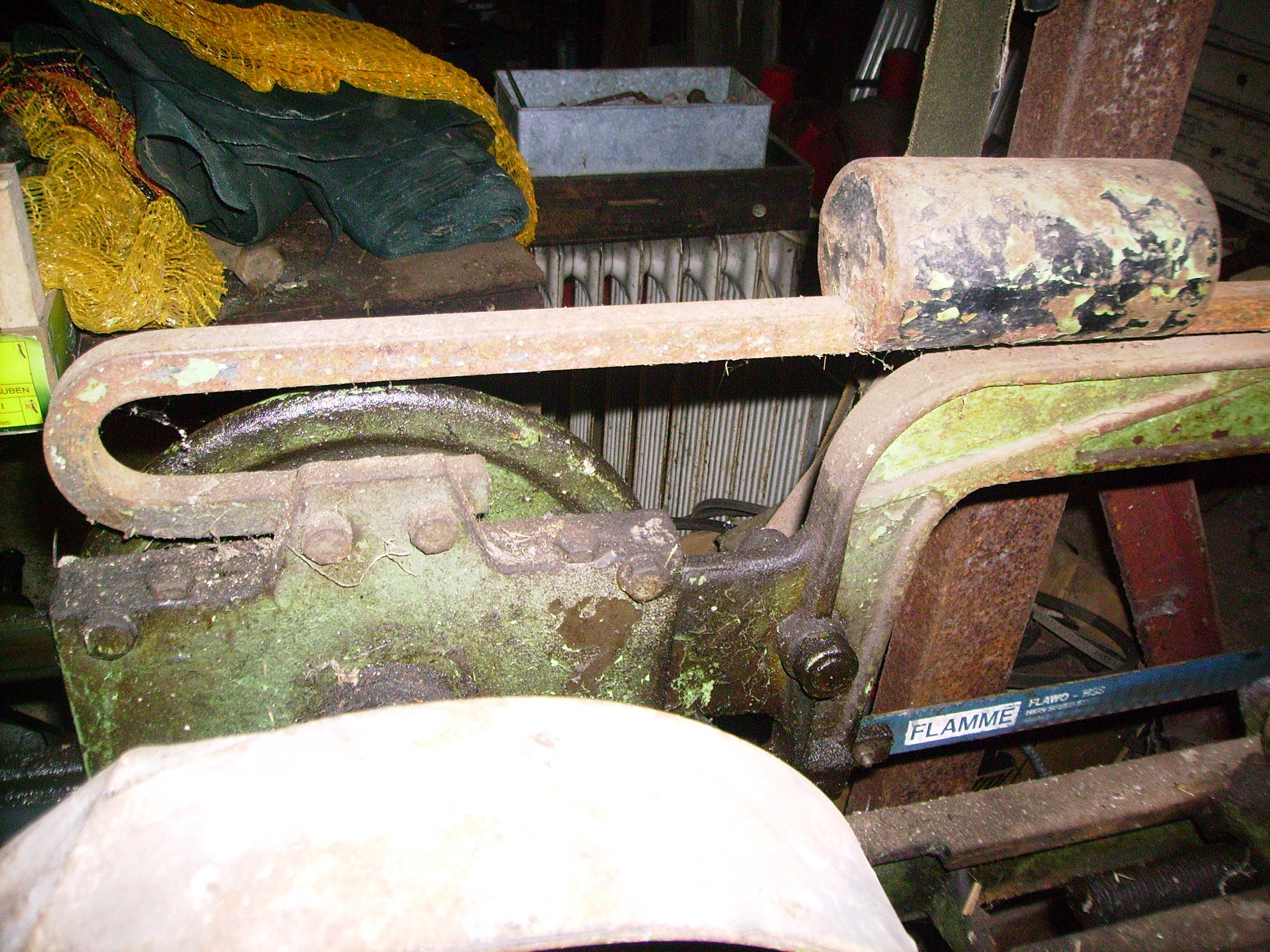

Moin!
Bei mir sieht das so aus:
Jetzt muß ich noch einen langen Keilriemen auftreiben, dann darf der Deutz dicke Eisen sägen. :)
Grüße aus Kirchhellen
Willi

Moin, Wisbo, so sieht das vernünftig aus, die schwalbenschwanzführung nimmt nur den Kurbeldruck auf, das sägegewicht drückt auf den Bügel. Das sollte ich auch fertig bekommen. gruß, burgfried
