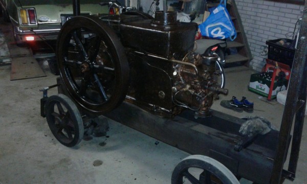

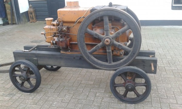

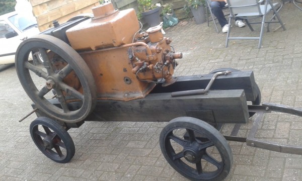

wir haben bei mein bruder sein Mih 322 erst die farbe abgeholt
und viel gereinigt sauber gemacht
und ein passend fahrgestell

Schöner motor..tolle patine
Hattet ihr die kw auch draußen?
Ist bei der pumpe so eine dicke dichtung beigelegt?

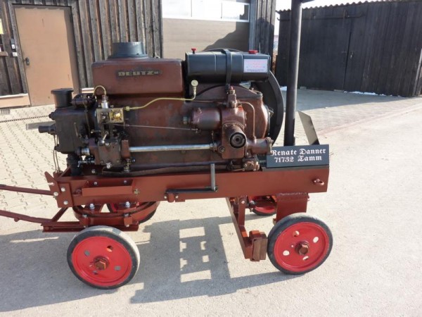

Hallo Walchi,
Dein Motor ist ein MIH. Anbei ein Bild von unserem MIH322.
Werner
Werner
