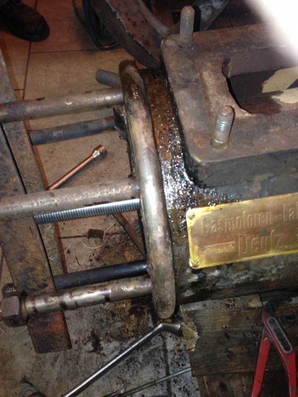

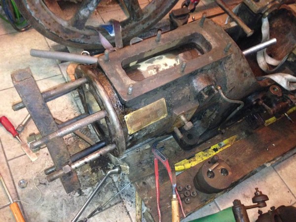

Hier mal Bilder vom derzeitigen Stand.
Motor ist komplett zerlegt und ich versuche grad, die Laufbuchse herauszubekommen. Sie wehrt sich aber noch...
Gruß Stefan

Habt ihr den Motorblock auch angewärmt während der Abzieher auf Spannung steht?
Drückt der Abzieher wie im Foto nur auf zwei Stehbolzen des Zylinderkopfs? Das wäre mir zu heikel...
Macht einen ordentlichen Abzieher mit einem ganzen Teller der sich in der Laufbuchse zentriert durch einen Absatz.
Auf der Zylinderkopf-Seite nehmt eine große Stahlplatte (ausreichen dich, vlt. 20mm) mit Senkbohrungen für jeden Stehbolzen und das Loch auch genau in der Mitte.
Eine eingeschraubte Laufbuchse ist mir bei keinem Motor bekannt...

Da ist hinten an der Büchse ein Gewinde und ein Ring aufgeschraubt, der die Büchse festhält. Dient wahrscheinlich auch zusätzlich zur Abdichtung.
dein Abzieher ist sicherlich viel "elastischer" als der von motorenmatze. Allein das U-Profil zwischen den Stehbolzen... das biegt sich ja schon, wie soll dann die Büchse raus wenn der Abzieher sich schon verformt wenn die Buchse noch keinen mm gegangen ist?
Ich hoffe du bekommst die Büchse raus.

Ich muss Jakob dahingehend recht geben bei seinem Kommentar zum Abzieher!
Die Druckverteilung möglichst gleichmäßig auf den Büchsenrand und auf alle Stehbolzen!
Ungleichmäßige Belastungen führen zu Spannungsspitzen und somit zu Brüchen! entweder bricht die Büchse hinten aus oder es reißt wohlmöglich vorn der Block zum Wasserkasten hin! Beides währ sau blöd!
Die Druckplatten müssen so stabil sein, das sie sich nicht verformen, da dann der Druck entweicht und wieder Punktbelastungen und Biegemomente entstehen!
Eine Feingewindestange oder sowas helfen auch, mehr Druck aufzubauen!
Wärme in Maßen hilft auch, da damit der Block "auf" geht! Da dieser mehr Masse hat als die Büchse geht er mehr auf als diese, also sollte sie sich lösen! Die Chemiekeule hilft auch! Natürlich ist es teuer, den Wasserkasten mit Rostlöser zu füllen, aber Kerosene sind das gleiche!
Also ein paar Tage Diesel oder Heizöl können nicht schaden!
Bezüglich der verschraubten Büchsen, ist zugegeben recht selten aber gibt`s schon,...
Kenne da den Daimler Benz DB 605 mit verschraubten Büchsen, glaube der kleine Bruder DB 601 hat`s auch,...
Viel Glück beim Ziehen, hab selber schon ein paar zerbröselt dabei,....
Wenn die nicht unbedingt raus muss, würde ich immer sitzen lassen und versuchen im eingebauten Zustand nachzuarbeiten,....

Dort wo die Ölleitung für die Zylinderschmierung angeschlosen wird ist eine Leitung die durch den Wassermantel und den Kühlwasserraum in die Laufbüchse steckt, und wenn ich es richtig sehe ist die noch drin, und wird das bewegen der Büchse unmöglich!
