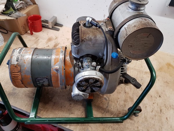

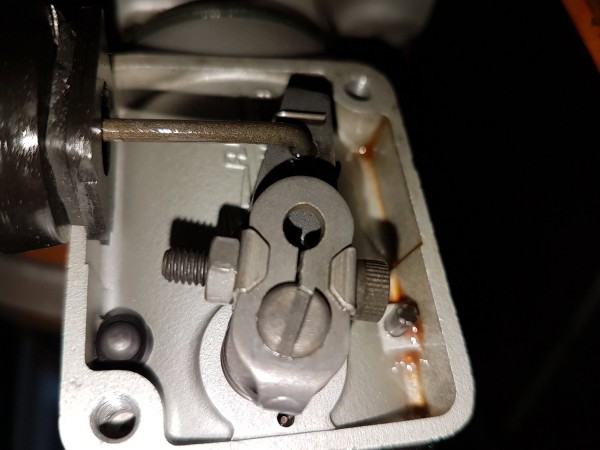

So der Motor läuft, allerdings sofort immer auf Vollgas
Woran liegt es?
Der Regler scheint mir auch nicht zu regeln, die Drosselklappe ist immer Offen, egal ob der Motor läuft oder nicht...
Woran liegt es?

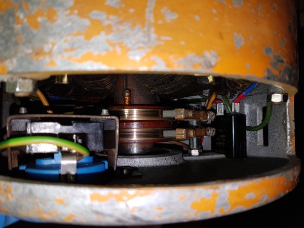

Hat jemand einen Schaltplan oder Skizze wie die Kabel vom Generator angeschlossen werden?
Glaube da ist irgendwie etwas schief gelaufen

Re: Sachs Stamo St202 Eisemann BWKA 3
Ist denn Öl im Reglergehäuse? Kannst du die Stange von Hand bewegen?
08fuenfzehn
- Beiträge: 64
- Registriert: Do 28. Feb 2019, 17:16
- Meine Motoren: Sachs Stamo ST202
Hallo, öl habe ich sae30 15ml eingefüllt. Bis zur Gusskante halt.
Die Stange zum Vergaser lässt sich einfach bewegen und harkt nicht.
Der Regler schiebt den Bolzen bei hoher Drehzahl auch nach vorne.
https://m.youtube.com/watch?v=o6kApmI1asc

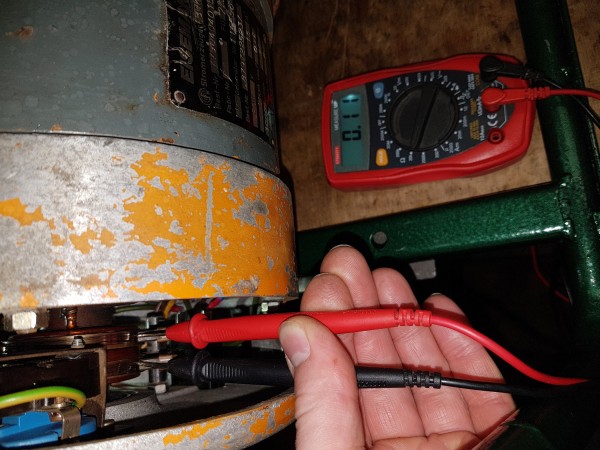

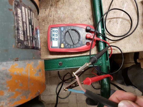

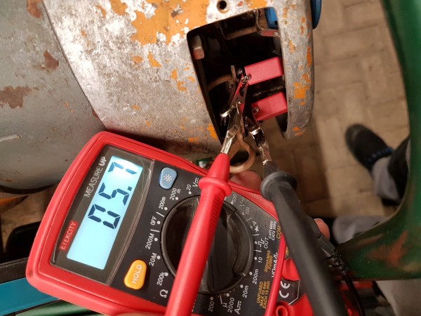

Phase und Neutralleiter haben Durchgang ist das richtig?
