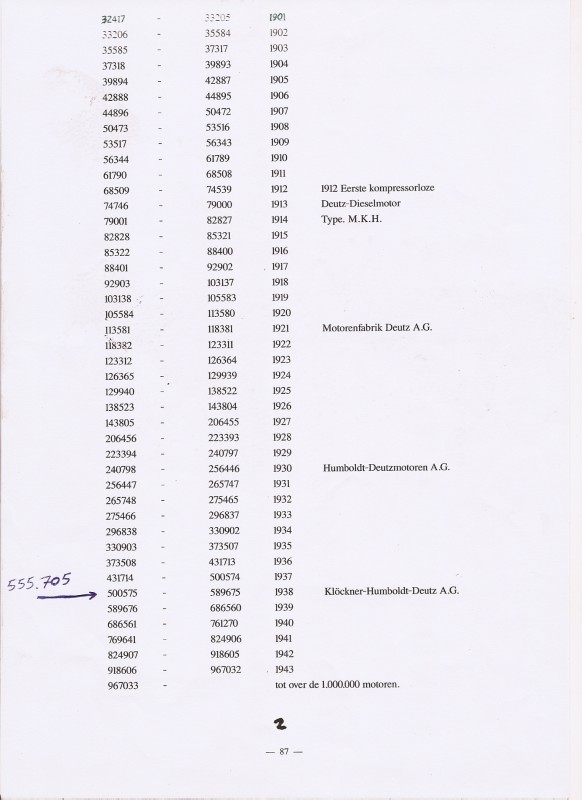

habe die liste selbst
aber kann nochmals hier einstellen ist die liste von baujahr 1901 bisch 1.000.000 [1943]

Ok 345104 ist eingestempelt ...aber vom bj kann des net wirklich passn oder ???

sorry überlesen
hat sich erübrigt

Dein Motor ist Baujahr 1935.atedeutzMA116 hat geschrieben:MAH 322 ist baujahr 1928-1933
MIH 322 ist baujahr 1933-1938
gut die motoren nummers lesen![]()
Werner und Walchi und Jaki
Das ergibt einen MIH

Walchi kannst hier auf diese seite nochmals vergleichen die motoren
http://www.standmotor.de/deutz.htm

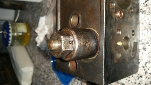

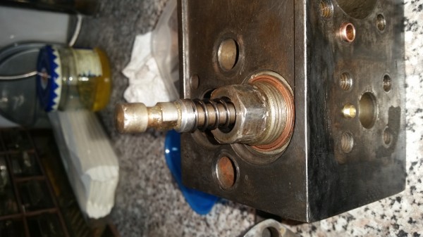

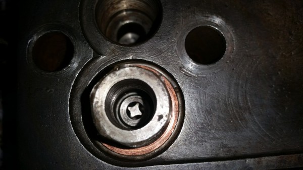

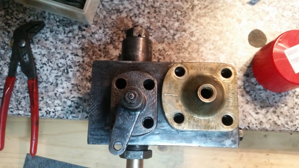

So mit gebrochener hand müssen di schweren sachen warten dafür ging bei der esp einiges weiter
Dichtungen vom filterdeckel und regulierdeckel gemacht sowi alles gebürstet und das druck und saugventil eingeschliffen mit polierrot
Was mich wundert ist dass die ventile in der hülse zwar dicht ist aber die hülse die man in den esp block einsetzt nach unten auf di druckseite keine haben ..sollte ich da eine hauchdünne dichtscheibe unterlegen?? Zumindest beim saugventil?

Re: mah 322 allgemein technische fragen
Die Ventile in der ESP haben Planflächen die abdichten sollen.
alles klar danke für die antwort
hab die esp heute fertig zusammen gesetzt und werde sie dann abdrücken und ggf nachschleifen da der pumpenblock ja doch relativ rau ist
als nächstes kommt der regler und hilfs bzw hauptdüse die ja nicht original ist...der block wurde ja neben der düse mit kaltmetall geflickt vlt ist di originaldüse ja deshalb getauscht worden
freue mich dann schon auf eure tipps

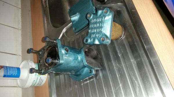

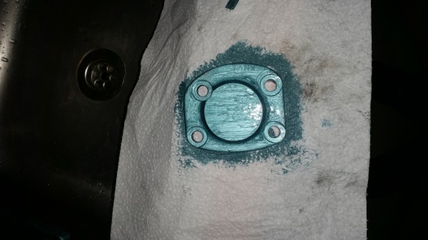

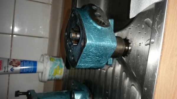

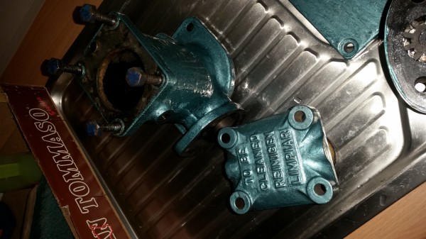

So langsam nimmt auch die ölpumpe wieder gestalt an und ohne gleich gesteinigt zu werden...er wird nicht nicht im klassischen deutz rot erstrahlen sondern in hammerschlaglack blau und silber
Hier die frischgestrichenen teile
