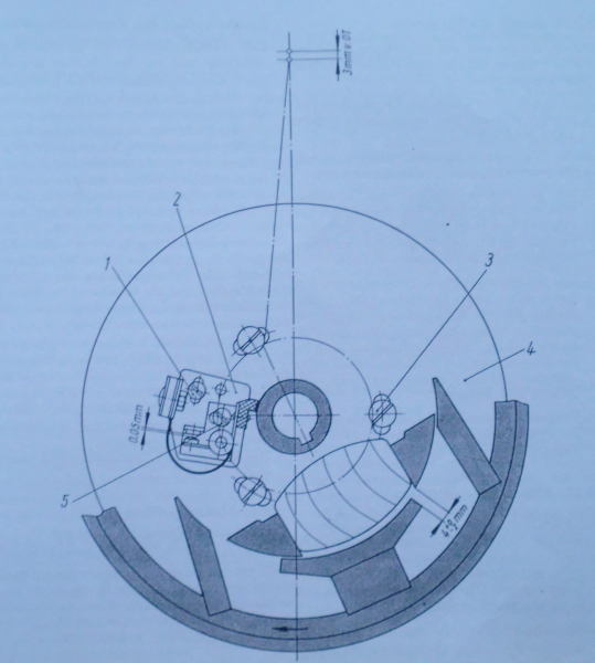

jetzt etwas genauer und mit Skizze (Polschuhabriss). Auf der sind alle Elemente des vorhergehenden Beitrages drin, sollte also funktionieren - hoffe ich mal.

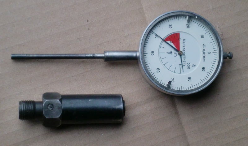

Zum Zündeinstellgerät die vier folgenden Bilder, die sich hoffentlich selbst erklären.
Zündeinstellgerät mit montierter langer Tastspitze und Führungshülse (Einschraubstück mit M14-Gewinde und Verlängerung)

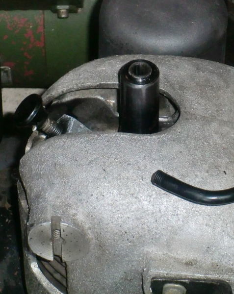

Die Führungshülse im Zündkerzenloch eingeschraubt

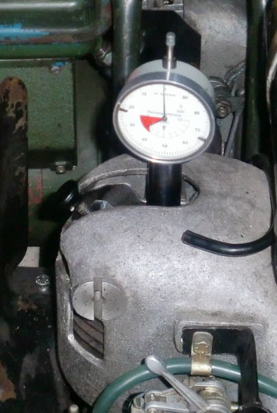

Kolben wird im o.T. angetastet. Das muss innerhalb des Anzeigebereiches geschehen, hier bei 2 mm.

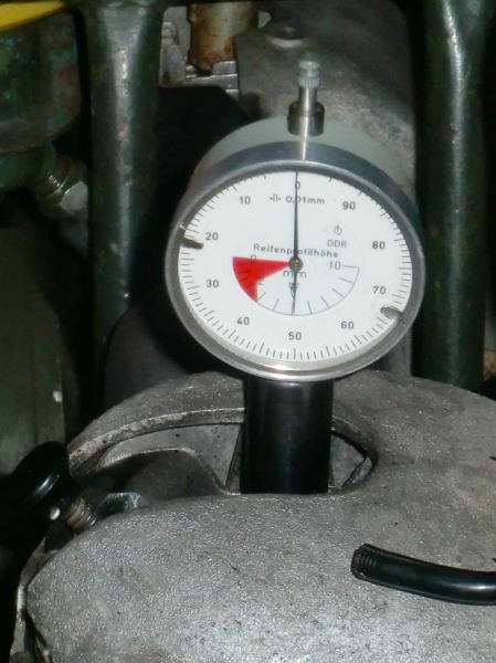

Kolben wird im Zündzeitpunkt (3 mm vor o.T.) angetastet

Hallo Dietrich,
Nun ist es hundertprozentig, deine Beschreibung. Werde ich mir mal ausdrucken und Freitagabend mal basteln. Besser kann man es nicht erklären. Vielen vielen Dank.
Gruß und heißen Dank, Stephan
