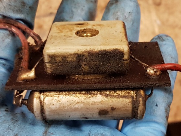

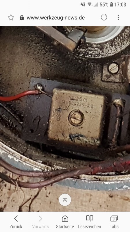

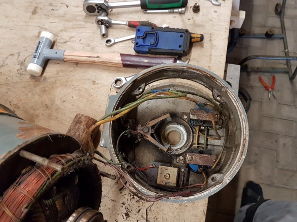

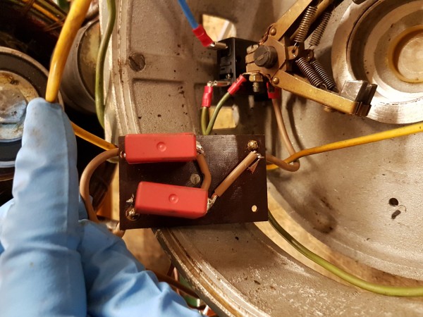

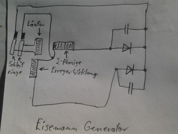

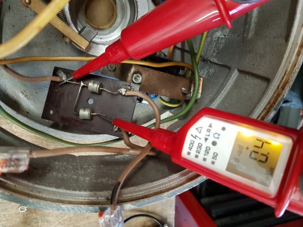

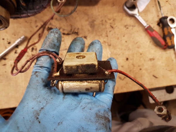

Hallo, Wie es aussieht hat da schon jemand an der Platine gebastelt, die roten Kondensatoren sind nur für die Entstörung und wurden scheinbar schonmal ersetzt. Der vergossene Brückengleichrichter gehört da nicht rein, da waren einzelne Dioden in Einpuls- Mittelpunktschaltung.
Aber ohne Gewähr, die Kondensatoren können auch anders drin sein...

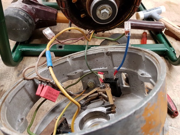

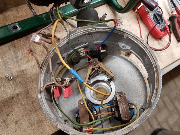

Die Kondensatoren habe ich eingelötet da die alten Bosch beide geplatzt waren. Ersatz sind diese hier (Wima MKP4J034705G00)
Zudem habe ich die Sicherung (15A) von E-T-A ersetzt weil die alte fertig war.
So sah es aus als ich den Generator aufgemacht habe. Ich werde ihn nachher nochmal öffnen und Bilder einstellen.

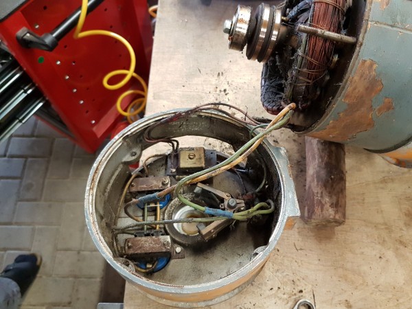

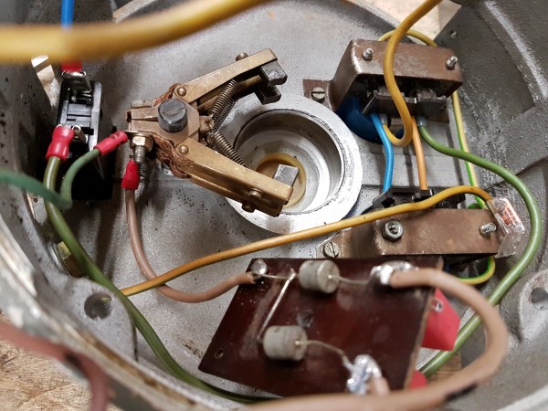

Hier sind die Bilder

Könntest du nochmal genau sagen welches Kabel wohin gehört?

Re: Sachs Stamo St202 Eisemann BWKA 3
Sieht eigentlich ganz richtig aus...
Wenn die Bauteile in Ordnung sind sollte es gehen...

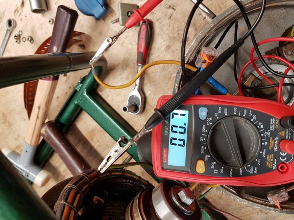

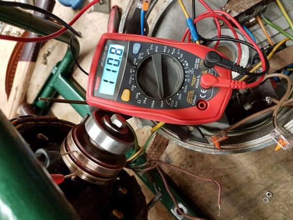

Manchmal muss man mit einer "Startmagnetisierung " nachhelfen, dann legt man eine kleine Spannung an die Schleifringe um ein Feld zu erzeugen. In deinem Fall aber Vorsicht wegen der Polarität, sonst verschießt es die Dioden.
Die Spannung an den Schleifringen ist im Betrieb etwa 180V=,
Der Widerstand der Ständerwicklungen unter 1-2 Ohm,
Widerstand Läufer zwischen 50 und 150
Dioden werden im Durchgangsprüf-Modus mit 2 Volt geprüft, haben in Durchgangsrichtung etwa 0,7 V oder Unendlich in Sperrichtung.
Zum messen die Bauteile abklemmen, sonst misst man Mist....

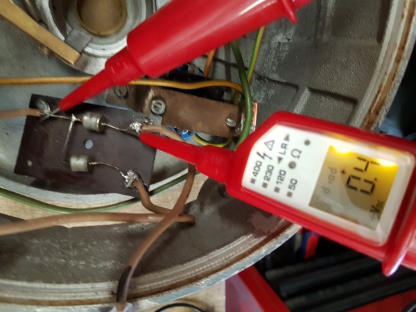

So ich hoffe ich habe richtig gemessen
Wie genau funktioniert das denn mit der Start Magnetisierung?

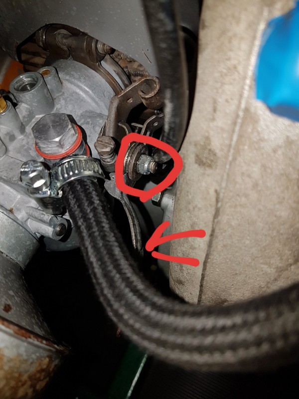

Der Regler regelt auch nicht, ich habe die Mutter vom Gashebel strammer gezogen...
Was stimmt damit nicht?
https://youtu.be/IohjuQNyiaA

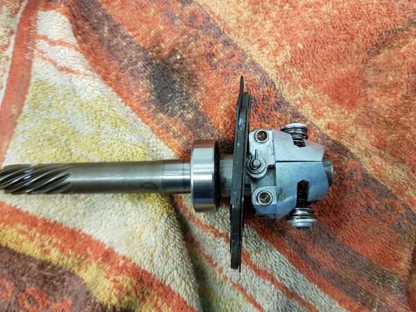

Hallo, ich habe den Gashebelbenutzt. Die Mutter etwas angezogen, da der Regler sonst die Drosselklappe sofort aufmachen würde...
Den Regler hatte ich schon ordentlich sauber gemacht und der geht mit etwas Hebelwirkung vom Schraubendreher auch auseinander. Ich weiß natürlich nicht wie leicht er auseinander gehen muss.
Auch weiss ich nicht wie lang der Bolzen vorne sein muss...
Oder muss der Regler weiter vom Lager weg?
Ich habe keine Ahnung
