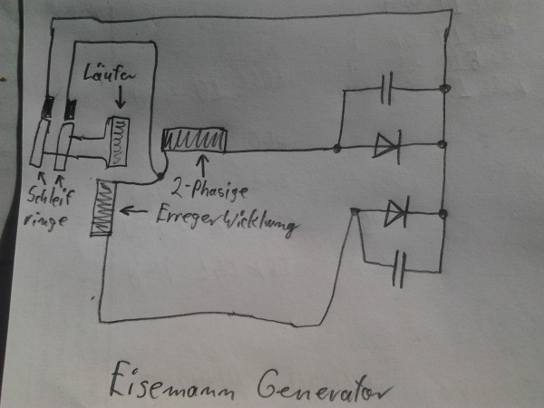

Hallo, Wie es aussieht hat da schon jemand an der Platine gebastelt, die roten Kondensatoren sind nur für die Entstörung und wurden scheinbar schonmal ersetzt. Der vergossene Brückengleichrichter gehört da nicht rein, da waren einzelne Dioden in Einpuls- Mittelpunktschaltung.
2019-03-09 09.06.38.jpg (48.23 KiB) 4558 mal betrachtet
Aber ohne Gewähr, die Kondensatoren können auch anders drin sein...

Könntest du nochmal genau sagen welches Kabel wohin gehört?

Sieht eigentlich ganz richtig aus...
Wenn die Bauteile in Ordnung sind sollte es gehen...
Manchmal muss man mit einer "Startmagnetisierung " nachhelfen, dann legt man eine kleine Spannung an die Schleifringe um ein Feld zu erzeugen. In deinem Fall aber Vorsicht wegen der Polarität, sonst verschießt es die Dioden.
Die Spannung an den Schleifringen ist im Betrieb etwa 180V=,
Der Widerstand der Ständerwicklungen unter 1-2 Ohm,
Widerstand Läufer zwischen 50 und 150
Dioden werden im Durchgangsprüf-Modus mit 2 Volt geprüft, haben in Durchgangsrichtung etwa 0,7 V oder Unendlich in Sperrichtung.
Zum messen die Bauteile abklemmen, sonst misst man Mist....
