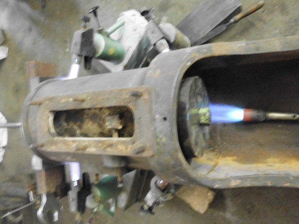

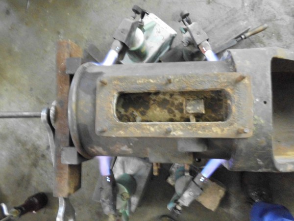

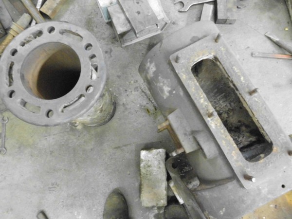

So wirds gemacht beim E12 gleichmäßig Warmmachen so kommt Sie raus.
- e12-3.jpg (61.49 KiB) 5925 mal betrachtet
- e12 -2.jpg (57.86 KiB) 5925 mal betrachtet
- e12 -1.jpg (59.44 KiB) 5925 mal betrachtet
