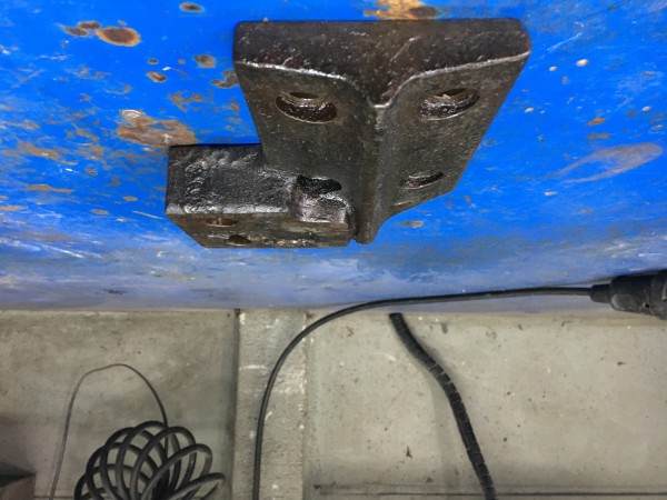

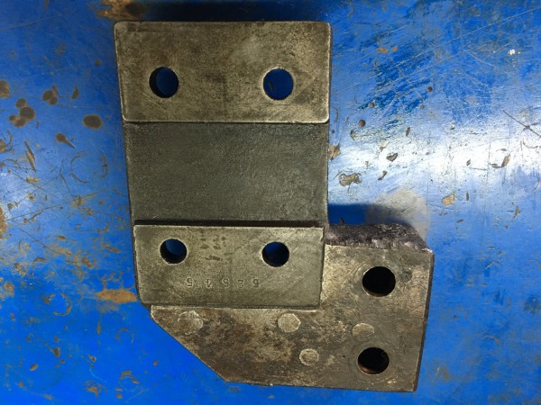

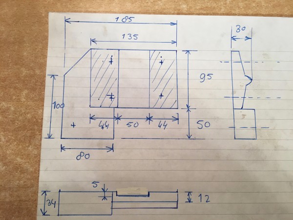

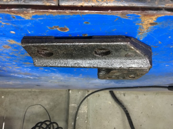

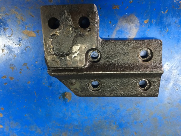

Hallo Stefan.
Wie versprochen einige Bilder vom Magnet-Halter. Ich habe das Teil schnell mas ausgebaut und einige Bilder und eine schnelle Skizze gemacht, mit die wichtichsten Abmessungen. Ich hoffe das reicht so? wenn dir ein Maß fehlt, oder du brauchst die Bilder in eine bessere Auflösung dan schikst du mir bitte eine PN mit deine Email Adresse.
Viel Erfolg!
Herzliche Grüße,
Bas.
Viel Erfolg!
Herzliche Grüße,
Bas.

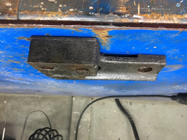

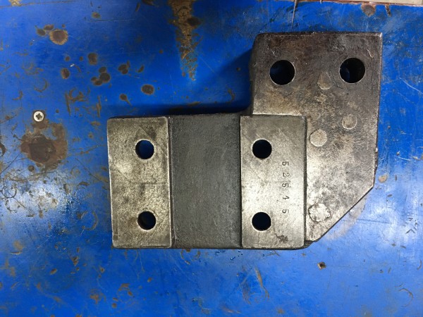

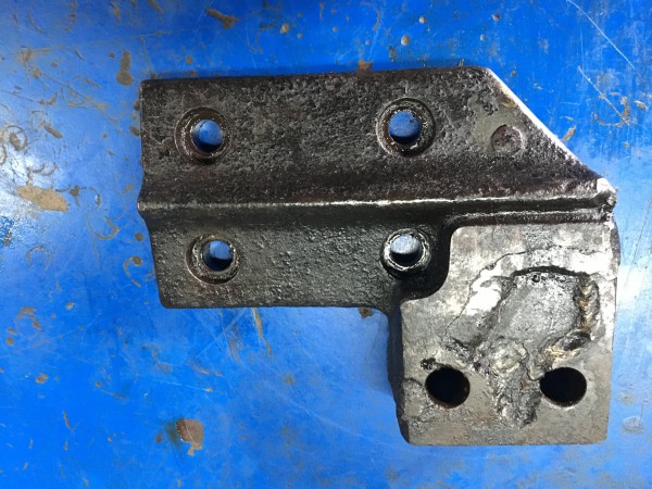

Und noch ein paar Bilder & Skizze
(Ich verstehe nicht warum, aber die Bilder werden verkehrt herum angezeigt... wird aber kein grosses Problem sein denke ich?)

Hallo Bas,
vielen herzlichen Dank!!!
Da bleiben keine Wünsche offen.
Ich hoffe, dass ich mich bei Gelegenheit mal persönlich bei Dir bedanken kann für Deine Mühe.

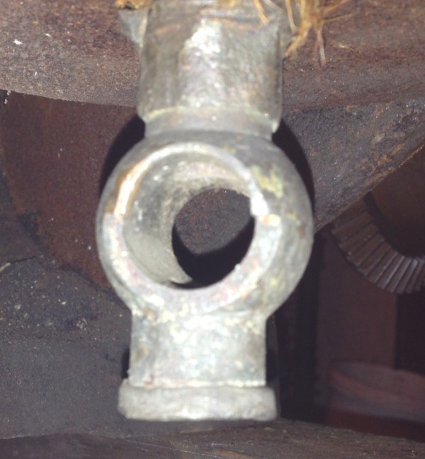

Für Benny-Boxer:
Der Konus des Hahns geht von 17 auf 20mm
Ein Bild im Anhang.
Gruß Stefan.

12 auf 18 hätte ich da
welches gewinde hat dein Hahn?
mfg b-b
