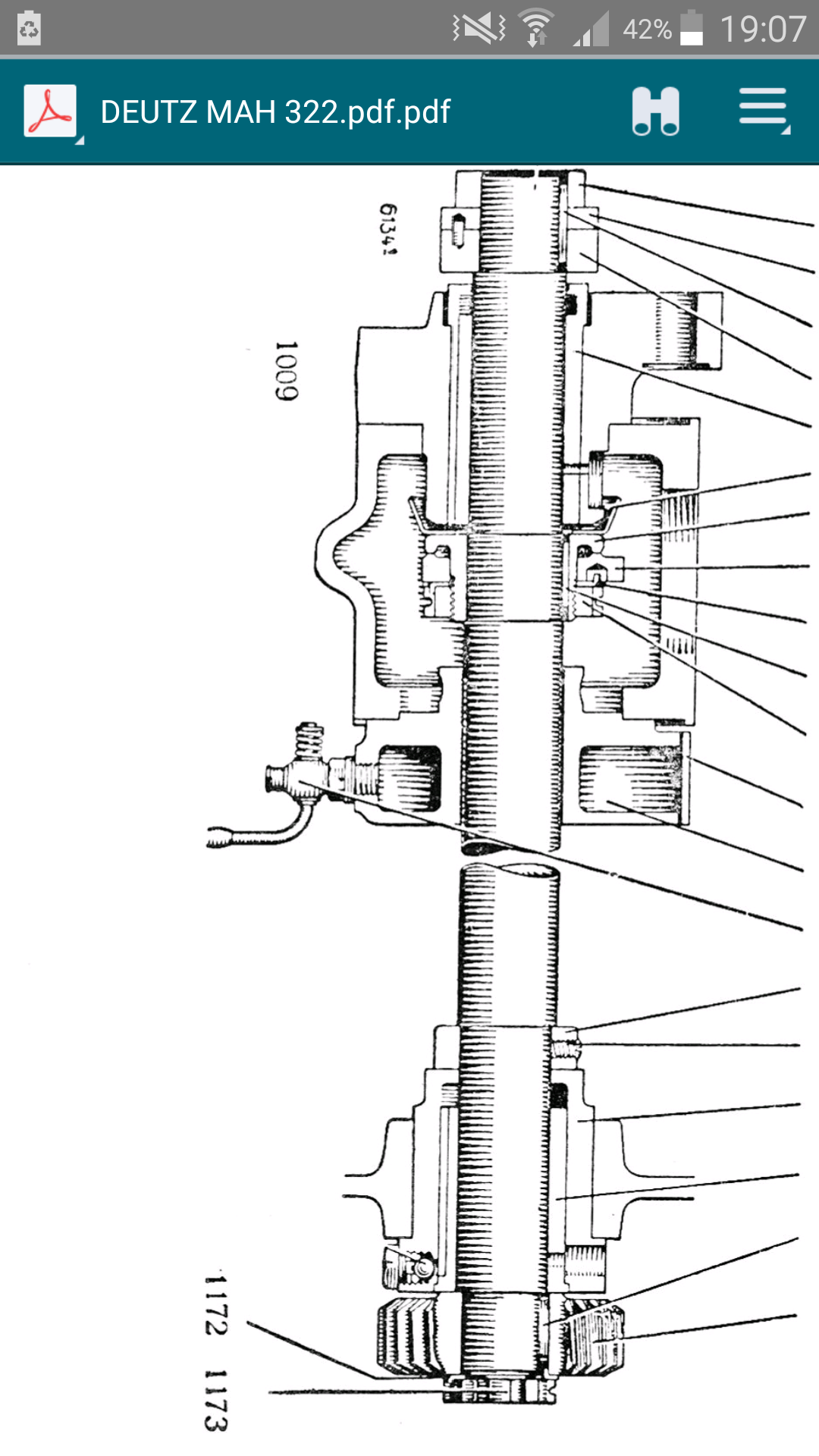

Ja das dachte ich anfangs auch aber man hat ja gesehn was alles am motor nicht passte
Ich schau mir das noch mal in ruhe an un werde dann entscheiden.
Weil laut skizze vermute ich stark dass ich da die lagerhülsen mit rausschlagen muss
Zudem wäre ein aufbereiten der einzelnen teile auch einfacher

Ist der kraftstoffnocken auf einer geschlitzten spannhülse fixiert? Das wäre noch für mich interessant zwecks ausbauen .

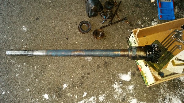

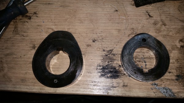

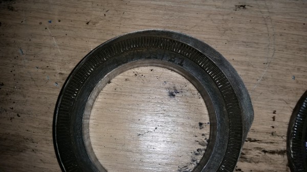

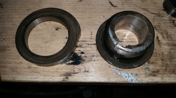

Im nachhinein hätte ich dann doch noch gerne etwas lànger philosophiert über den ausbau von jmd der dass schon gemacht hat aber nach ein paar hindernissen und etwas tetrisspielen mit den teilen ging sie letzlich doch raus ( vorher alles markiert an den schraubrädern). Das einzige maleur was passierte war dass der kleine schraubenstummel brach weil ich dachte dass das gewinde der schaltmutter( linksgewinde) welche auch mit einer nutmutter gekontert ist in di welle geschraubt ist. Das gefiel dem kleinen rechtsgewinde nicht so gut als ich nach rechts drehte um es zu lösen
aber das zu reparieren stellt das geringste problem dar^^
Was ich noch machen muss ist ein kleines blech was im nockengehäuse der esp das öl herumspritzt dass es auch di vordere buchse schmiert das scheint momentan nicht der fall zu sein. Auf utube ist ein knallroter 322 der ebenfalls sowas hat.

- Schön zu sehen di axiale verzahnung

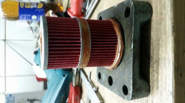

somit ist zusammenfassend bis auf die kw der komplette motor aufgearbeitet und in ein paar dingen (bitte nicht steinigen) modifiziert, die aber von außen nicht sichtbar sind und sich rein technische vorteile erkaufen. U.a. wurder der "Ölfilter" durch einen richtigen modernen Ölfilter ersetzt, der aber zz nur eine improvisierte version ist da ich bislang noch keinen passenden fand der von den maßen passt. wird natürlich noch ersetz soblad gefunden
somit kann ich dann ohne probleme legiertes öl fahren und der schmutz bleibt im filter. zur kontrolle hab ich mir auch noch am öldruckregelventil welches oben am steuerradkasten montiert ist in die entlüfterschraube ein manometer reingeschraubt um den druck zu kontrolliern(die feder vom ventil war nicht original und daher nicht aussagekräftig) , gerade beim ersten starten. anscheinend hat auch hier niemand werte für den motor aber wenn ich mich im bereich zw 2 bar betrieb und 4 bar kalt befinde sollte es nicht allzu falsch sein. wenn jmd werte hat bitte melden. auch die frage mit den markierungen sollte klappen da die königswelle auch eine hatte und die passt mit meinen mal nach augenmaß gut zusammen. wenn die temperaturn nun bald mal mitspielen brauch ich nur noch 2 dosen farbe und ein paar drahtbürsten und dann hört ihr wieder von mir wenns an den zusammenbau geht

- als übergangslösung 2 zusammengeklebte motorradfilter mit deaktiviertem bypassventil. gar nicht leicht einen filter mit aussendurchmesser 50 zu finden ^^

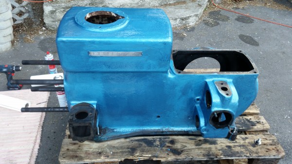

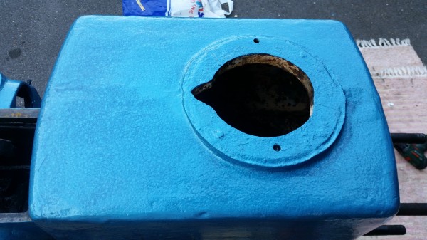

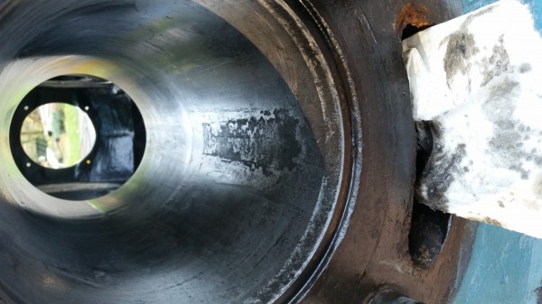

Er wird ...farblich sicher ein einzelstück
Was mir sorgen macht ist der zylinder
Ausbauen is nicht wirklich ein thema da das bomben fest sitzt
Es ist sieht aus als wäre eine beschichtung leicht abgeplatzt aber ist ja gusszylinder
Bin mit einer honale mehrmals durch und auch ein relativ guter krruzschliff ist wieder im zylinder nur die stelle bereitet mir sorgen wegen der ringe dass es die zusammenarbeitet
Bitte dringend um hilfe und ratschläge
