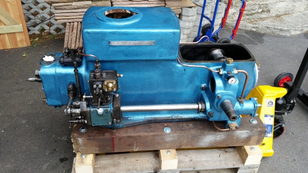

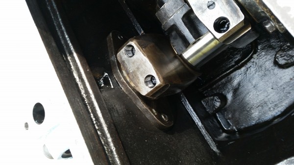

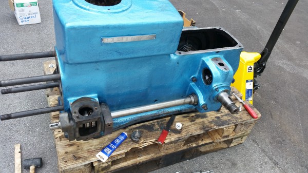

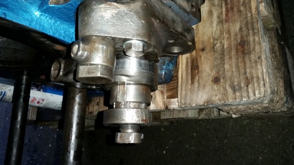

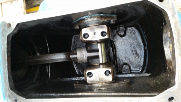

Nach einem gespräch mit einem motorinstandsetzter bleibt di büchse vorerst drin...für das bisschen was er noch läuft ist es nicht weiter schlimm...wär ja was anderes wenn er tàglich im betrieb wäre
Kolben getestet und geht leichtgängig ohne kratzen der ringer drüber und der restliche zylinder ist durchwegs brauchbar
Heute noch kw eingebaut morgen kommt die steuerwelle

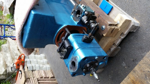

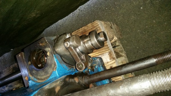

Re: mah 322 allgemein technische fragen
nimmt langsam wieder die gestalt eines 322ers an
noch ein anderes untergestell und fertig lackieren und dann wird er komplettiert

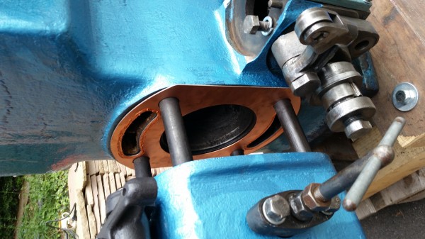

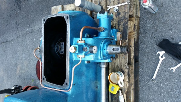

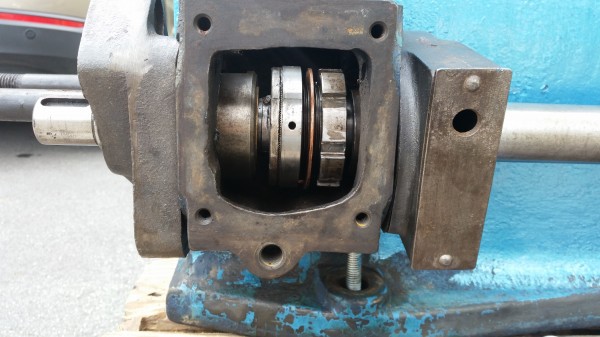

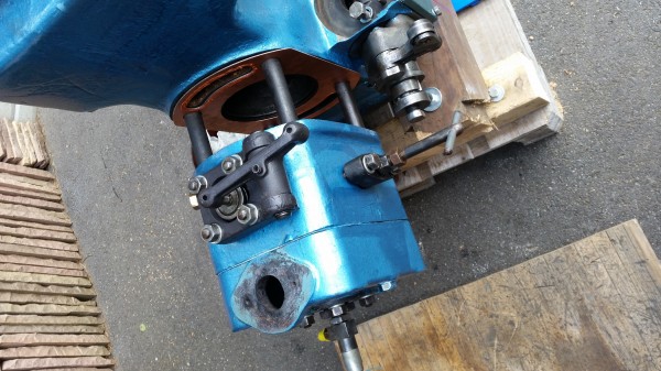

Stück um Stück wächst er zusammen
nach langem hin und her wird auch eine neue kopfdichtung verbaut die allerdings noch angefertigt werden muss
sobald diese kommt steht er auf seinem neuem unterbau und ist dann auch hoffentlich überall dicht , mach mir am meisten gedanken bei der vorkammer aber das wird sich dann zeigen^^

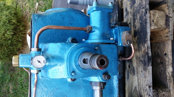

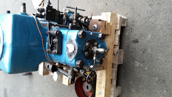

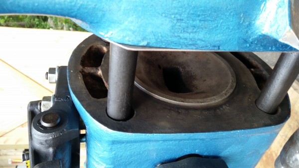

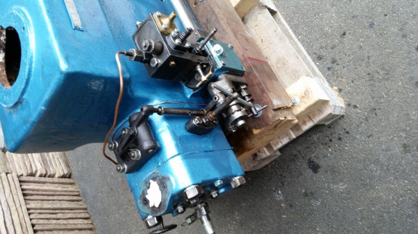

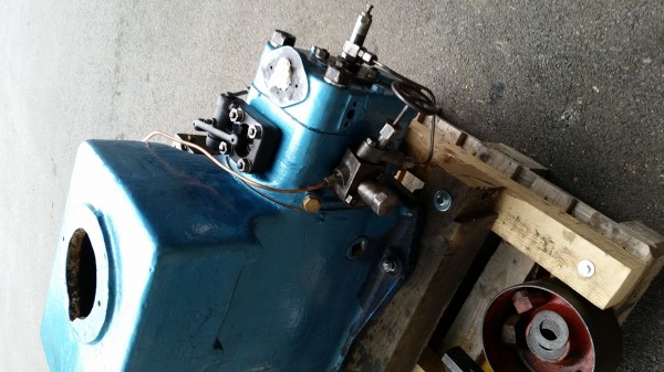

Endlich ging heute ein großes stück weiter
Die dichtung passte perfekt. Nur beim festziehen der kopfschrauben am anfang zu vorsichtig gewesen da hats dann etwas getropft. Hab dann noch mal ordentlich nachgezogen und ist nun perfekt dicht. Im der bal steht auch anziehen mit rohrverlängerung und das hat das teil auch nötig
Bilder sind unterwegs
