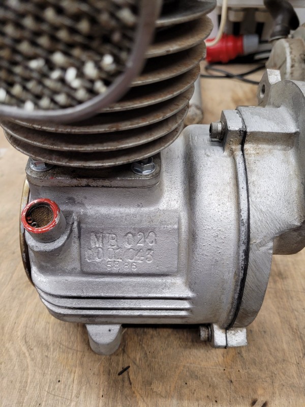

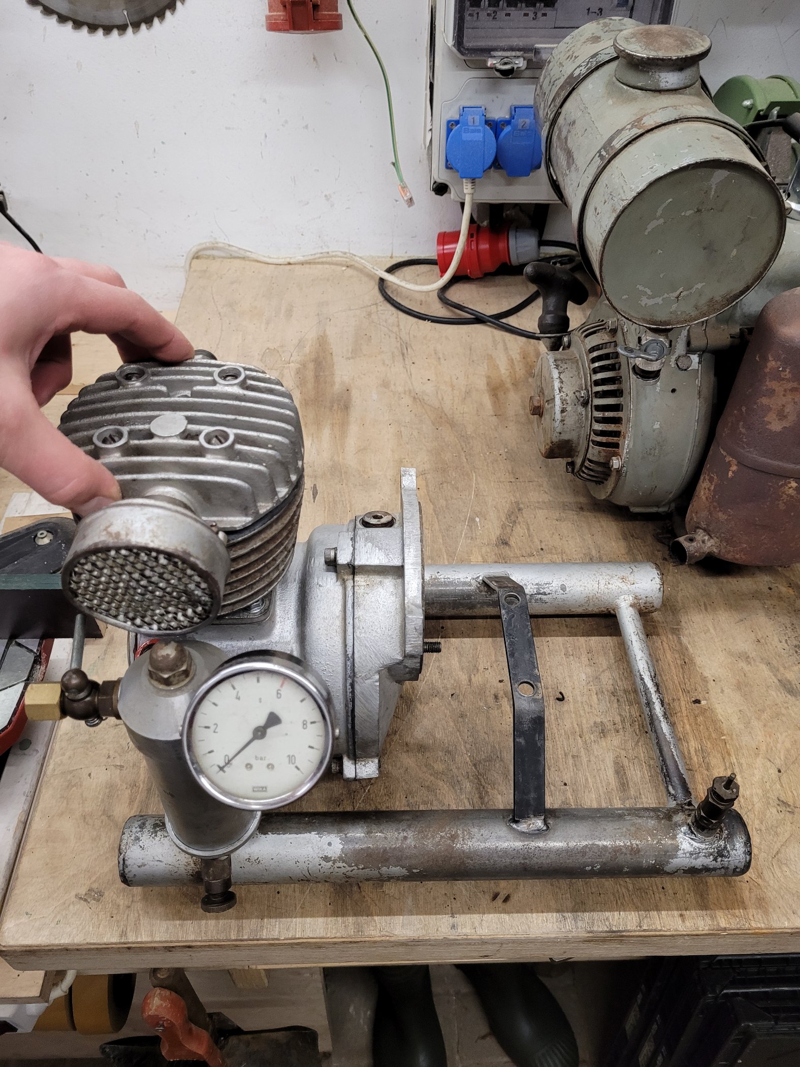

Moin zusammen,
konnte über Kleinanzeigen 2 Stamos erwerben.
Der eine ist ein stamo 50 mit 0,8KVA Eisemann Generator.
Der andere ist ein Stamo 76 bj. 73 mit Kontaktloser Zündung? Zumindest sehe ich keinen Unterbrecher.
Warte noch auf meinen Abzieher dann weiß ich mehr...

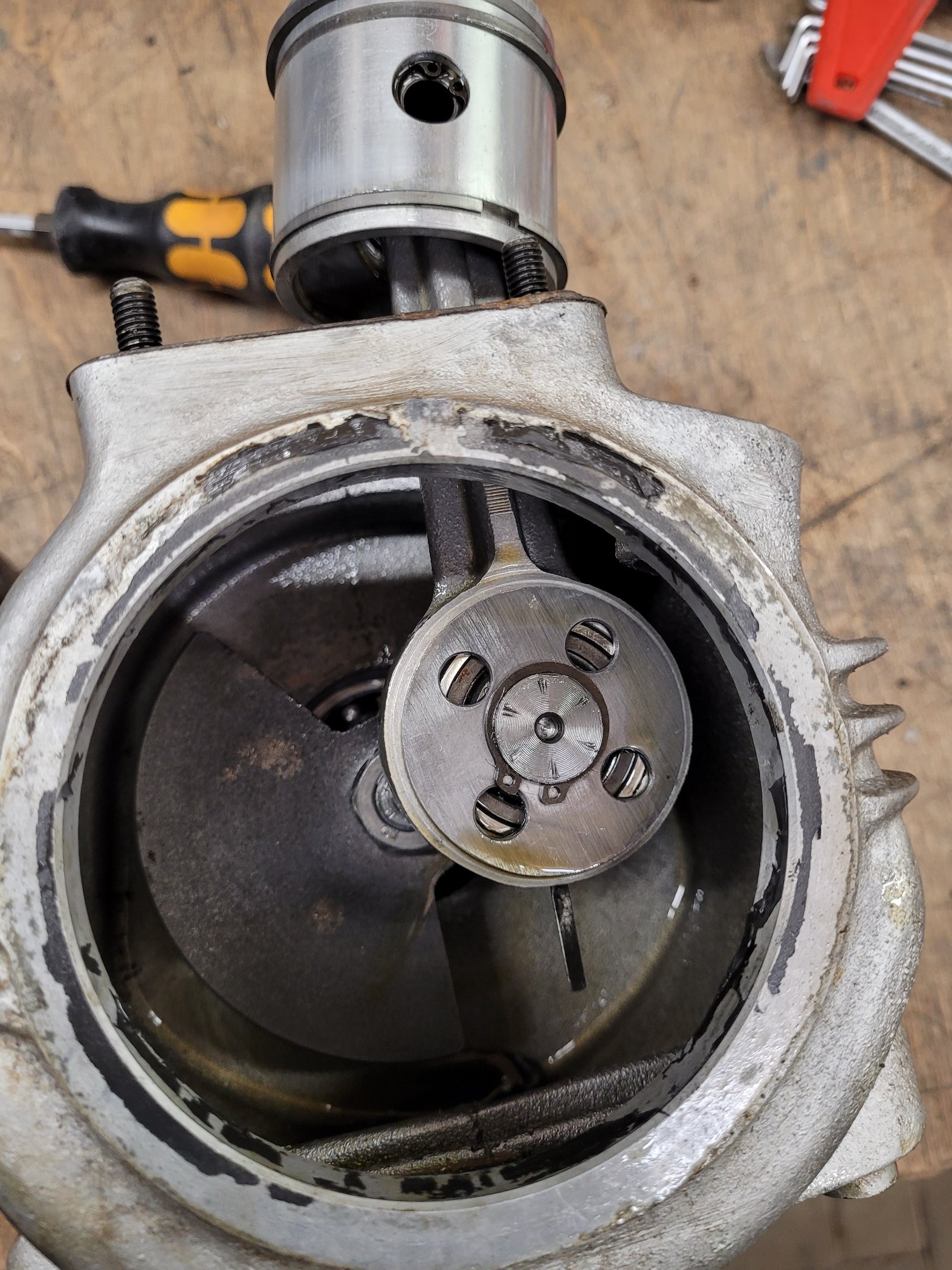

Der Stamo 76 treibt einen Kompressor an, so ein Teil habe ich noch nicht gesehen, bräuchte da etwas Informationen und Hilfe.
Den Kompressor habe ich schon komplett gesäubert und abgedichtet.
In dem Getriebe war richtig hartes Fett drin, das klebte nur noch auf dem Boden.
Die Lager scheinen alle noch in Ordnung zu sein.
Also alles wieder zusammen gebaut und Getriebefließfett eingeschüttet.

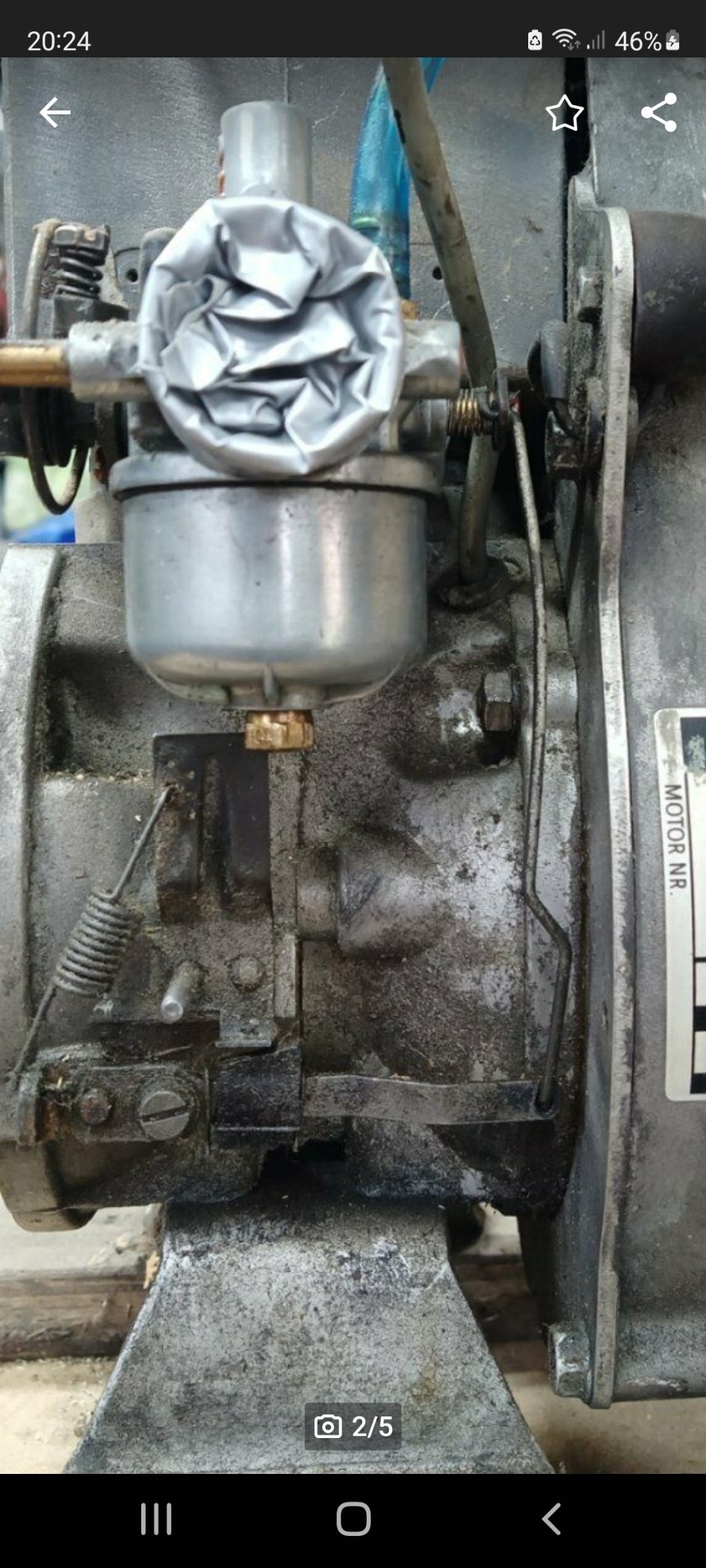

Der Motor scheint einen Regler/Begrenzer verbaut zu haben bei dem allerdings die Stange zum Vergaser fehlt.
Hier müsste ich was Basteln.
Eventuell hat jemand ein Bild davon?

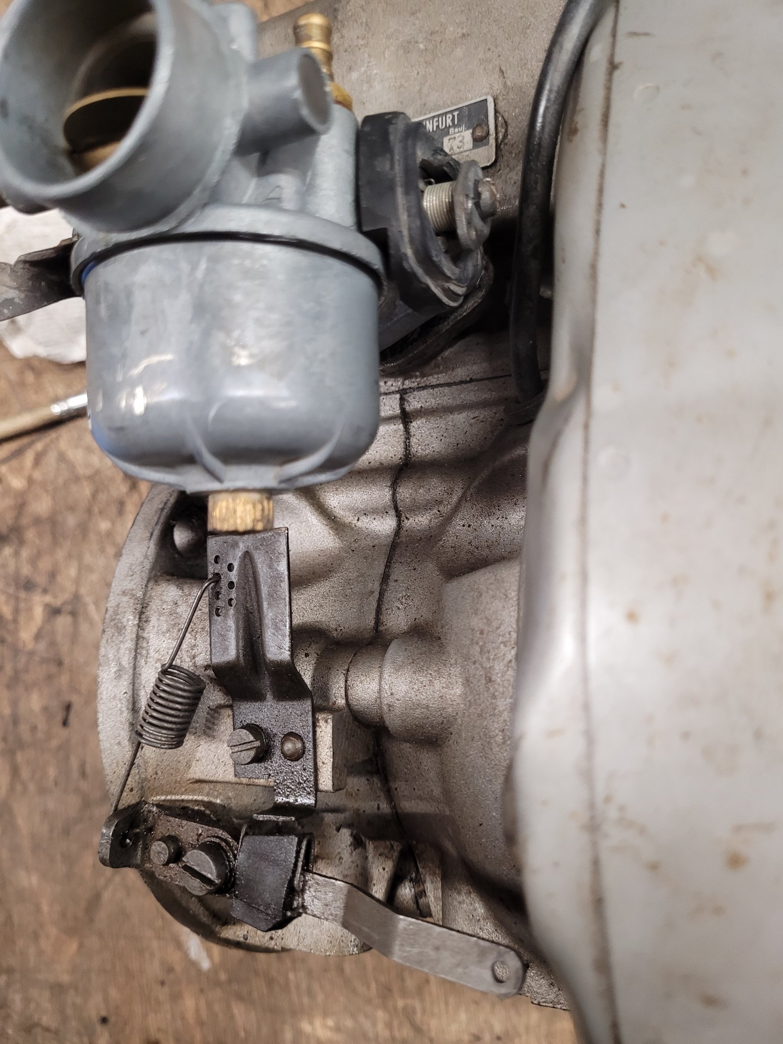

Re: Stamo 76
Hab bezüglich der Stange ein Bild gefunden wie es aussehen muss.
Diese Stange hat nicht zufällig jemand?

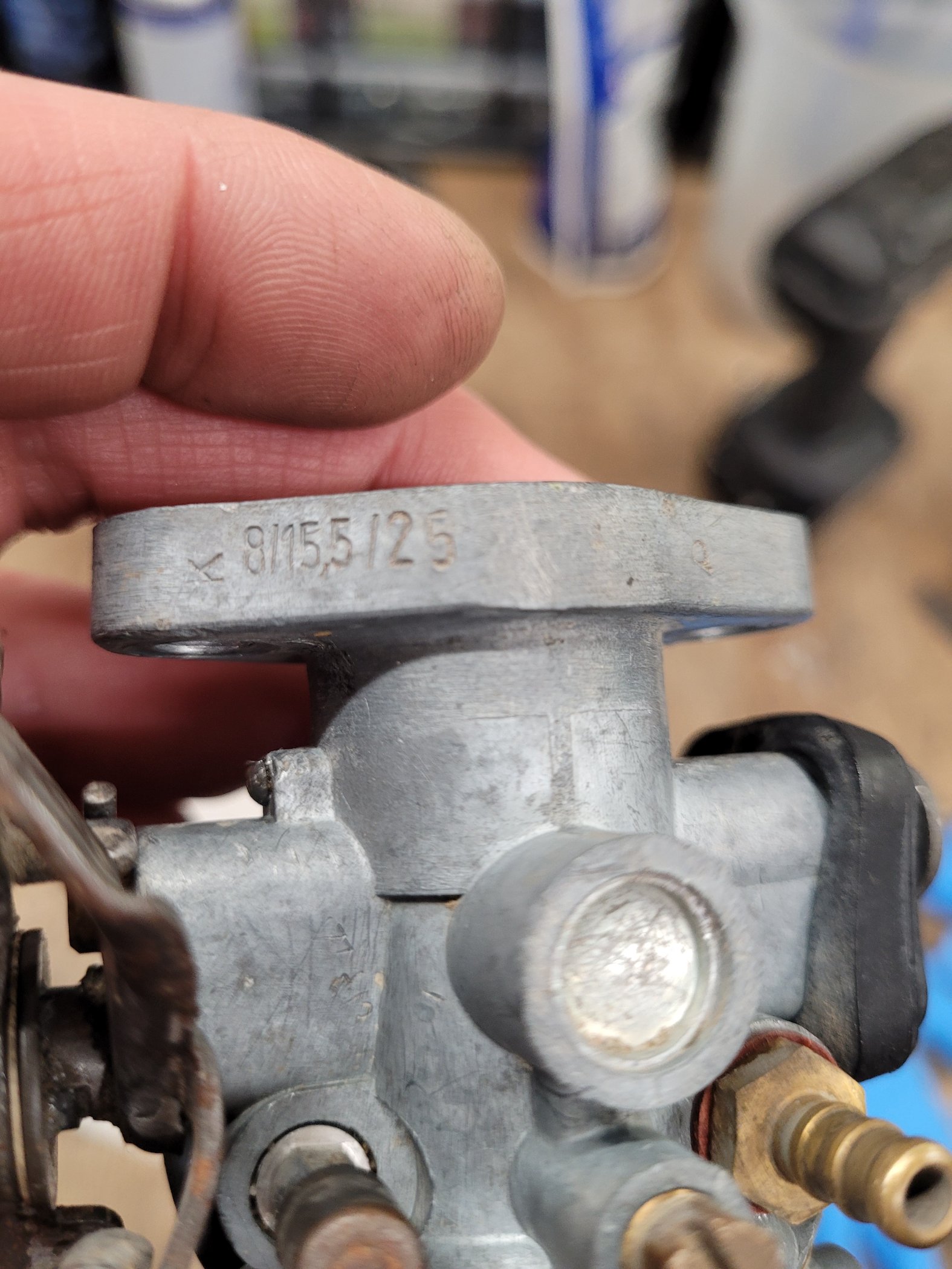

Allerdings sägt der Motor und der Vergaser läuft nach einiger Zeit über...
Der Schwimmer hat einen riss und läuft voll sprit
Wer noch einen Vergaser oder den Schwimmer liegen hat bitte melden!
Vergaser Bing 8/15,5/25
Mfg
Mfg

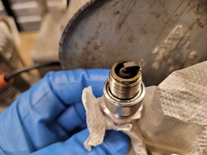

Zündkerze sieht ganz okay aus, habe mal ein Video ohne Luftpresser hochgeladen.
