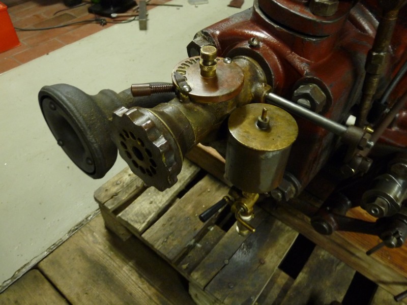

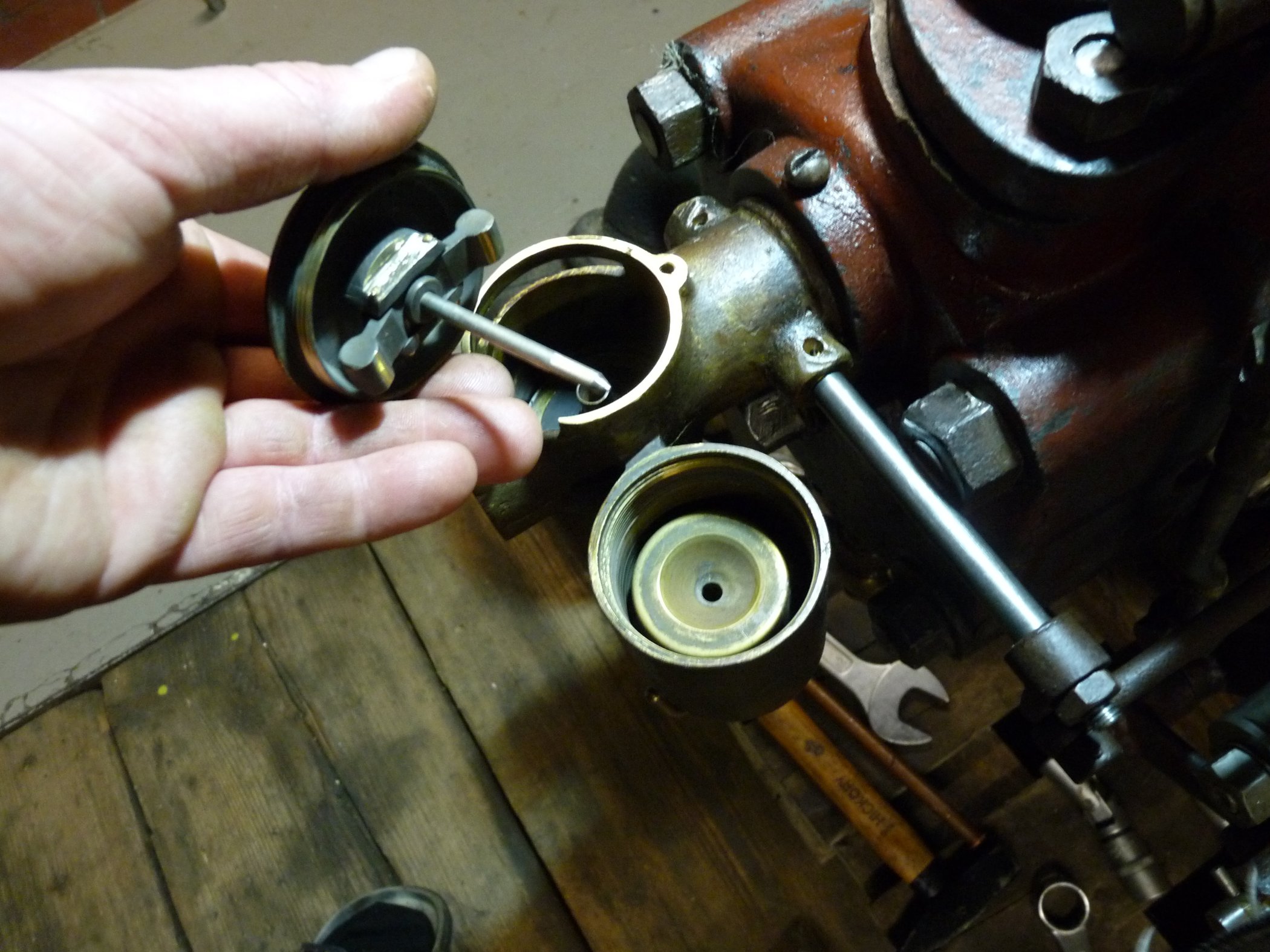

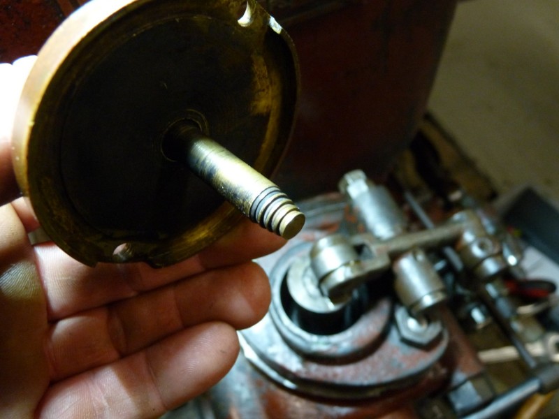

danke für die Info!!! Ist nicht für einen Deutz sondern für meinen Keidel!!! Es gibt dort keinerlei Markierungen zur Steuerung und Zündzeitpunkt. So muß ich mich mal an den Daten von ähnlichen Motoren richten und heran tasten.
Vielleicht hat jemand auch Grundeinstelldaten zu dem verbauten Vergaser der ähnlich,vielleicht sogar auch gleich,den verbauten bei Deutz ausschaut!!?? Die Hauptdüsennadel kann verstellt werden,sie hat eine abgestuften Kegel der in die Messingdüse ragt.

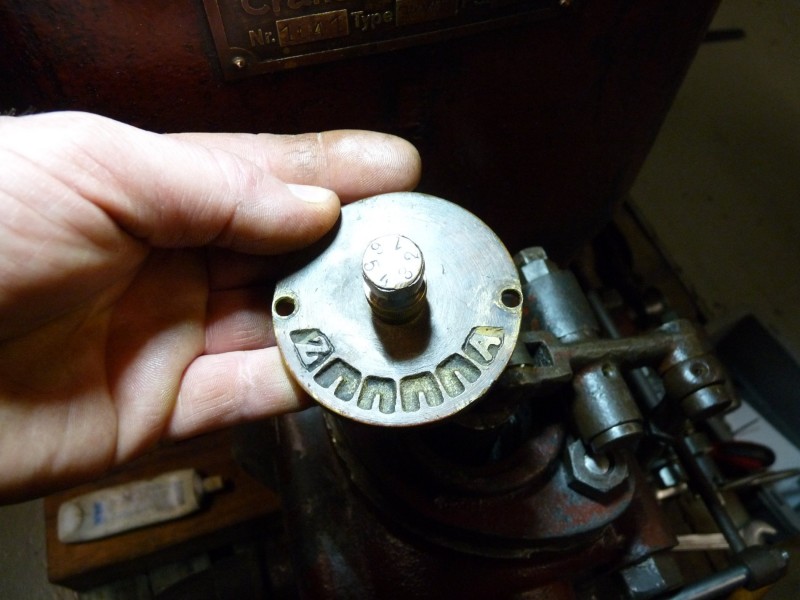

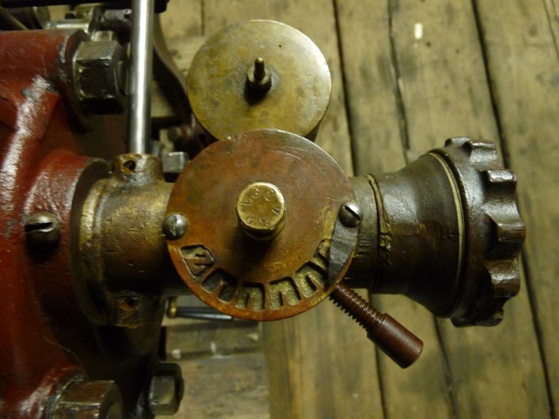

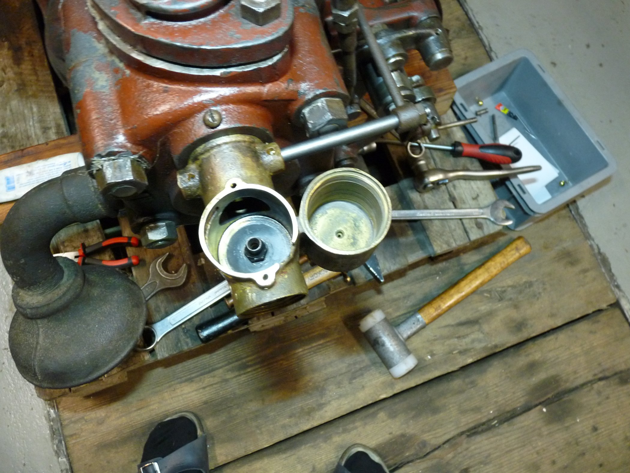

Noch ein paar Fotos!!

Die Vergasereinstellung musst Du ausprobieren. Da reagiert jeder Motor anders.
In der Anleitung steht : "Zum Einstellen der Düse schraube die Düsenschraube bei unbelasteter Maschine soweit herunter, bis der Motor in der Drehzahl zurückgeht oder anfängt zu knallen. Zieht der Motor dann bei voller Belastung nicht mehr, so schraube die Düsenschraube wieder soweit herauf bis der Motor zieht. ...."
Ich stelle dann noch den Luftschieber soweit ,bis der Motor ruhig läuft. Das bekommt man durch Probieren ganz gut hin.
Bis bald!
Bis bald!
