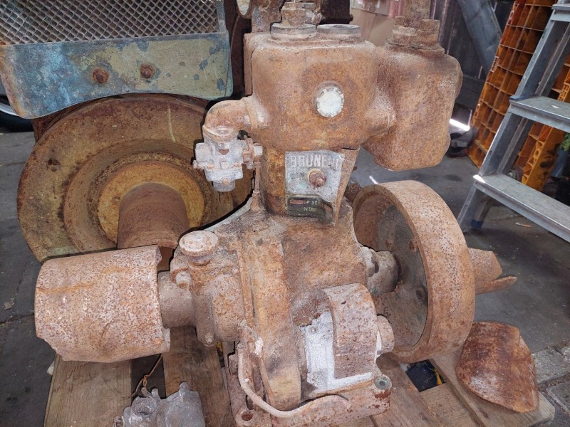

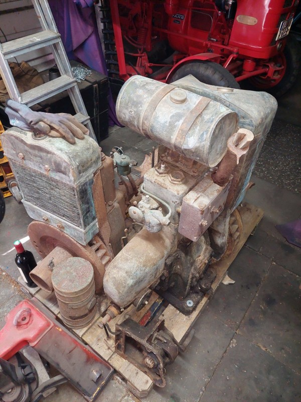

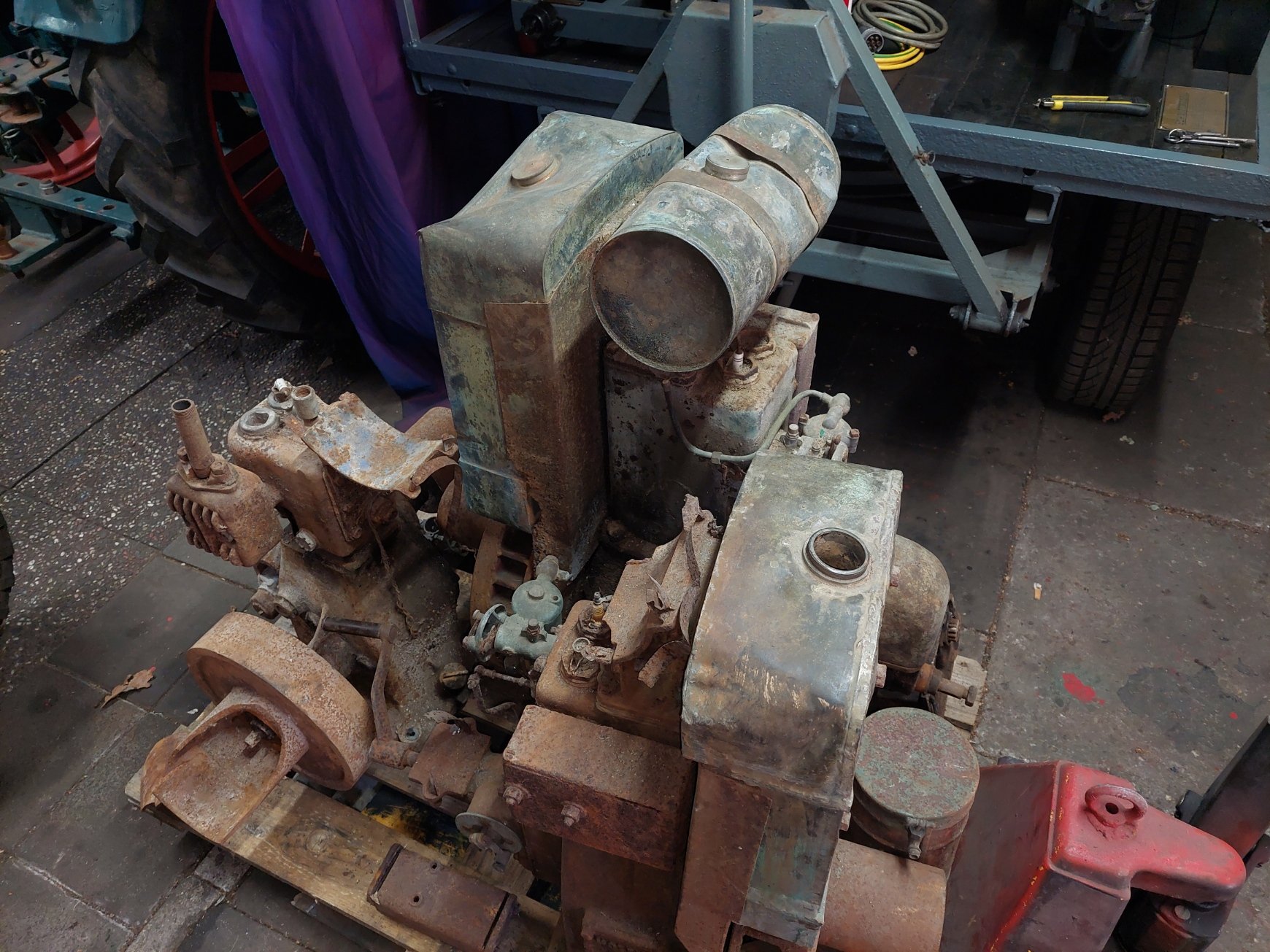

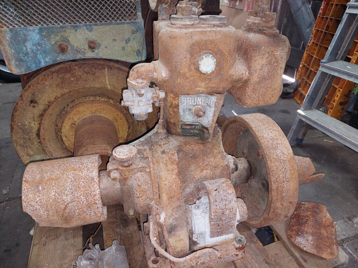

Hallo liebe Forengemeinde,
ich habe vor kurzem 3 Patienten aus Frankreich bekommen.
2 x Conord, einer davon ein AZ und eine kleinere Version davon. Kennt jemand den Typ?
1x Bruneau, Typ mir leider auch unbekannt
Baujahre sind sicherlich alle so in den 20ern.
Bei dem Bruneau ist der Zündmagnet leider nicht zu retten und es fehlt ein Teil vom Vergaser.
Wenn jemand Infos zu den Motoren hat würde ich mich riesig freuen wenn sie hier geteilt würden....

Guten Tag,
eine schöne Palette an Franzmänner hast du da ergatert.
Zum dem Bruneau kann ich ein paar Worte sagen. Für mich könnte es einer der "Superbloc" Baureihe sein, nach der grösse könnte es ein 3HP sein. Ich habe denn gleichen aber mit Kühler.
Der Vergaser sollte ein Solex 26FV sein, und der Zündmagnet eine MEA type AX1.
Leider fehlt bei dir auch der Hebel aus bronze der auf der Reglerwelle sitzt, und zu der Drosselklappe führt.
Hier ein paar Bilder von meinem Bruneau :
Und ein Bild von dem Hebel (auf dem Bild oben) sowie die Gabel (auf dem Bild unten) die in die Schraube die zum einstellen der
Drehzahl eingreift.
Wenn du mehr Bilder brauchst, kann ich dir gerne weiter helfen.
Ist da noch was zu lesen auf der Ventilabdeckung?

Noch mal hallo,
nach besserem betrachten ist deine Reglung bei deinem Bruneau schon komplett. Ja ich hocke mit Corona zu hause, scheint bei mir auch auf die Konzentration zu wirken.

Hallo Adrian,

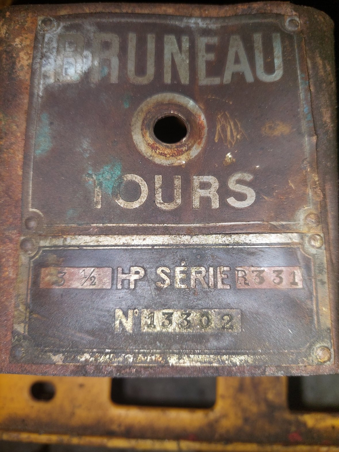

das sieht ziemlich ähnlich aus. Auf dem Typenschild vom Bruneau ist die Seriennummer und die Leistung noch zu erkennen. Ich meine 3... muss ich morgen einmal nachschauen.
Man weiß ja oft nicht was die Motoren schon alles erleben mussten, aber die Wasseranschlüsse lassen vermuten dass entweder ein Verdampferkessel daneben war, oder er wirklich irgendwo fest montiert war. Auf dem kleinen Wellenstummel wo normalerweise die Riemenscheibe sitzt für die Wasserpumpe scheint nie eine Scheibe drauf gewesen zu sein.
Fotos kann ich natürlich immer gebrauchen
Du hast mir aber mit den Typen von Vergaser und Magnet schon sehr geholfen... jetzt nur finden.
Wofür die kleine Buchse mit dem Stift ist habe ich auch noch nicht herausgefunden. Die Regelung ist komplett und die Drosselklappe vom Vergaser ist auch noch da.

Könntest du mal ein Bild von deiner Plakette einstellen?

Hallo Adrian,
ja klar, kein Problem.

Also es gib definitiv Unterschiede, aber auch Ähnlichkeiten. Beide unserer Motoren sind von de Série R331, auch interessant.
Danke für dein Foto.
Zur der Altersbestimmung kann noch nicht viel Sagen, ich bin selber noch dran.

Oh wow... bei Deinem ist ja noch richtig schöne alte Farbe vorhanden...
An meinem habe ich leider einen Riss entdeckt der geschweißt und abgedichtet werden muss. Da bei meinem sowieso keine Farbe mehr vorhanden ist, werde ich ihn wohl lackieren. kannst Du herausfinden welcher Farbton dem Original am ähnlichsten ist?
Deiner hat ja sogar noch einen Kühler hinter dem Schwungrad, auch die Welle die aus dem Block kommt und die Wasserpumpe antreibt scheint bei Dir länger zu sein... ich schau mal dass ich noch ein paar Bilder mehr mache.

Der große Conord ist nun zerlegt und nach und nach wird er nun repariert und und montiert. Ich weiß noch nicht ob ich den lackiere, habe erstmal den groben Dreck entfernt. Ich denke aber, da ich von der Blechverkleidung einige Blechteile ersetzen muss und nicht viel Farbe mehr da ist, dass er wohl lackiert werden wird. Aber erst die Technik.
Freue mich auf den Farbton
Weiß jemand zufällig welches Blau die Conord hatten? Also welches dem am nächsten kommt?
