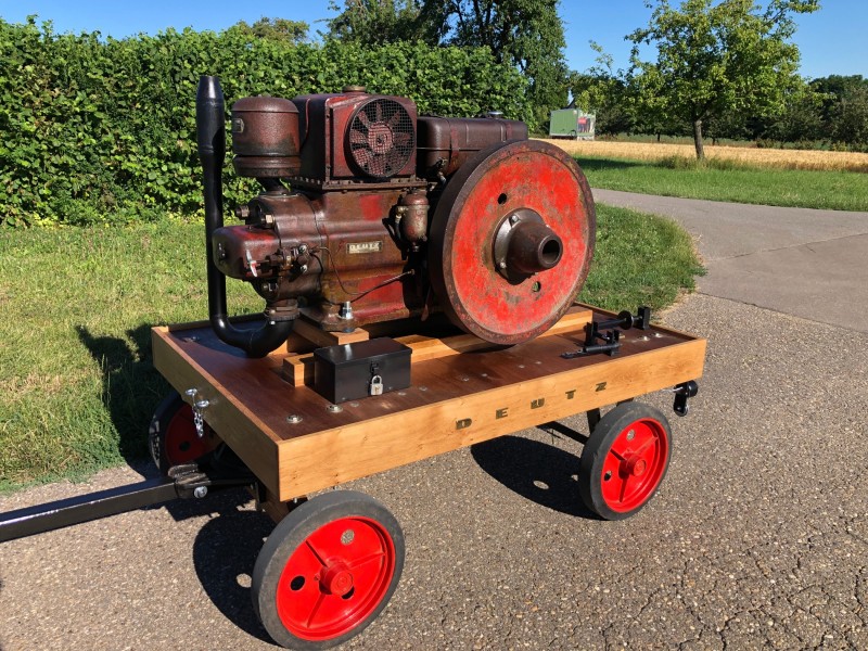

Deutz MAH 320 mit Zusatzkühler
nun möchte ich Euch meinen Deutz MAH 320 mit Zusatzkühler zeigen. Der Motor ist nach Angaben von Deutz Baujahr 1958 und erzeugt eine Leistung von 28PS bei 1.000 U/min aus 4.021ccm Hubraum. Montiert ist der 320 auf einem neu aufgebauten Motorwagen welcher ursprünglich einem Hatzmotor diente. Den Motor habe ich soweit im Zustand mit seiner Patina belassen.
Durchzuführende Arbeiten waren das Reinigen des Motorinnenlebens und Abdichten von Steuergehäuse und anderen Deckeln. Der Zylinderkopf wurde überholt, dazu erhielt dieser neue Ventile und Ventilführungen sowie frisch gefräste Ventilsitze. Kolben, Laufbuchse und Kurbeltrieb sind noch in einem hervorragenden Zustand und benötigten keinerlei Zuwendung. Der Motor ist mit dem im Prospekt beworbenen Zusatzkühler ausgestattet. Warum diese Ausstattungsvariante gewählt wurde kann ich leider nicht sagen, da mir die ursprüngliche Verwendung leider nicht bekannt ist. Der Zusatzkühler würde ja für eine lange Betriebszeit ohne eine großartige Wasserversorgung stehen. Hierzu passt aber das Verschleißbild nicht.
Aber im Grunde ist das auch nicht so wichtig, denn die Hauptsache ist, dass dieses Stück Technikgeschichte gerettet ist und für die Nachwelt bewahrt wird.
Videos werden bald folgen.

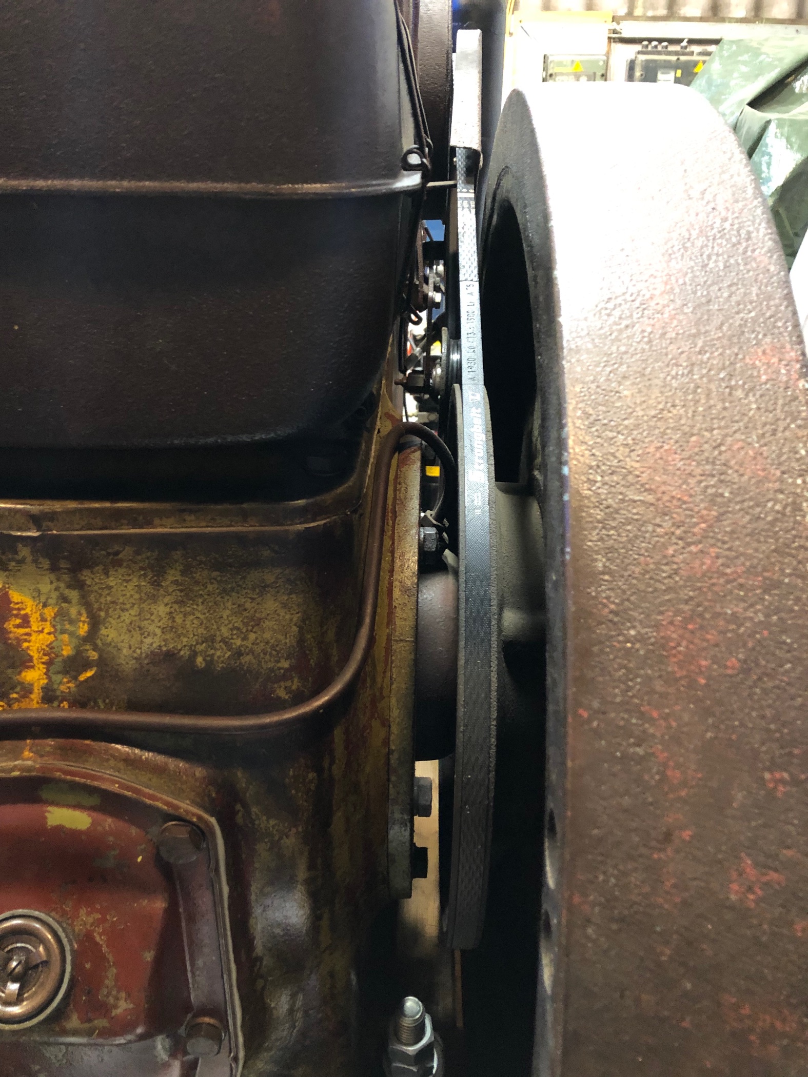

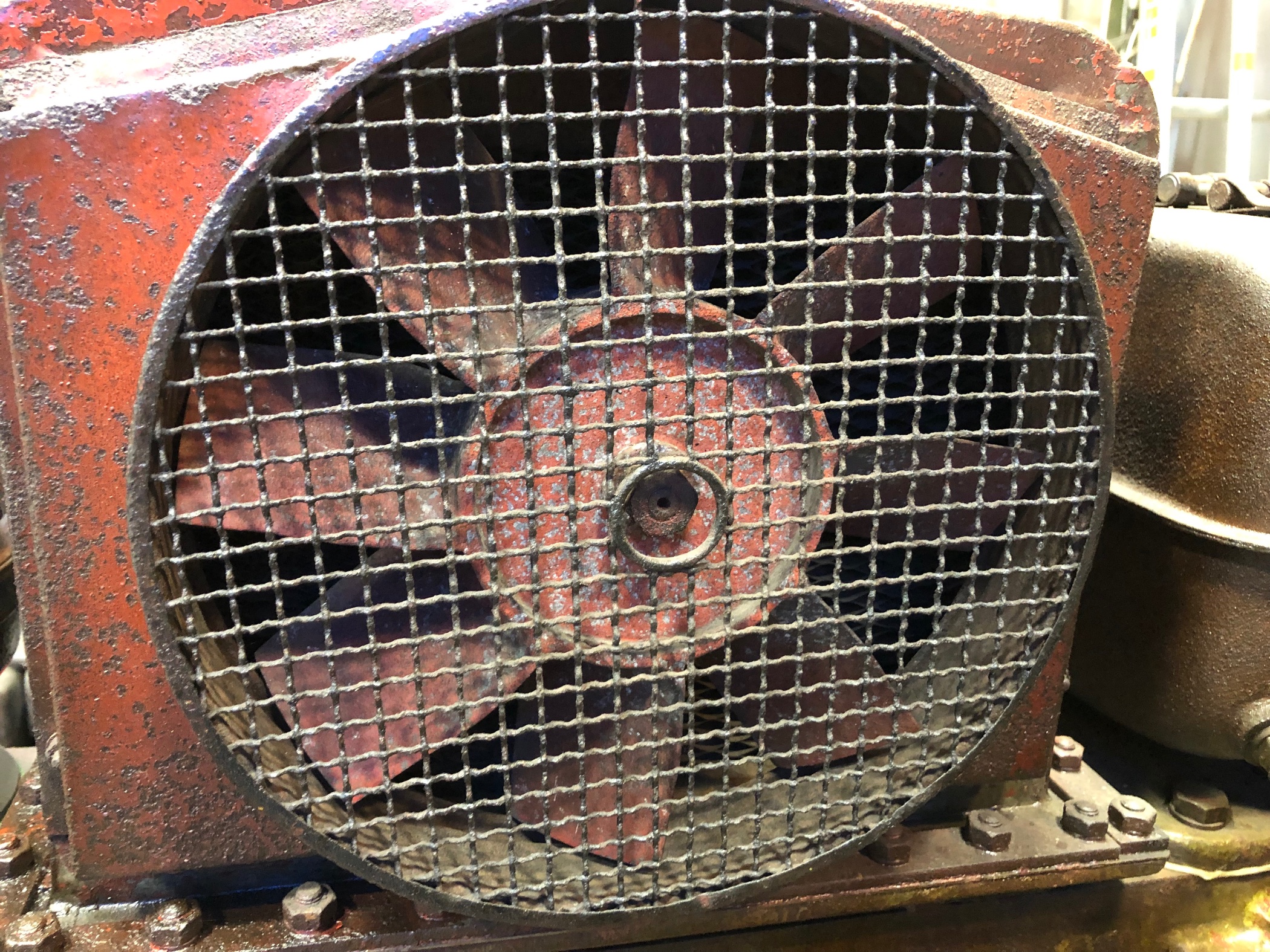

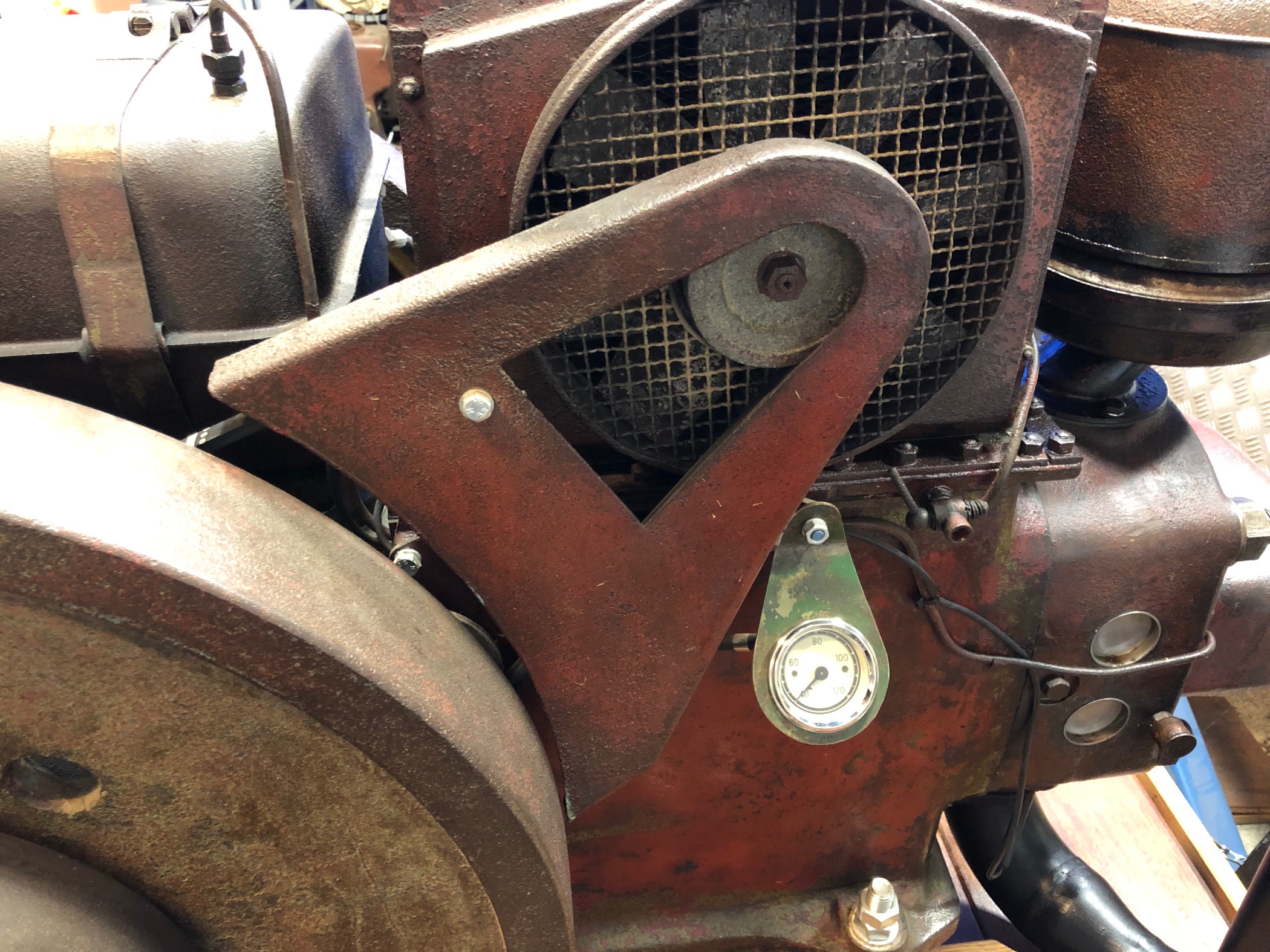

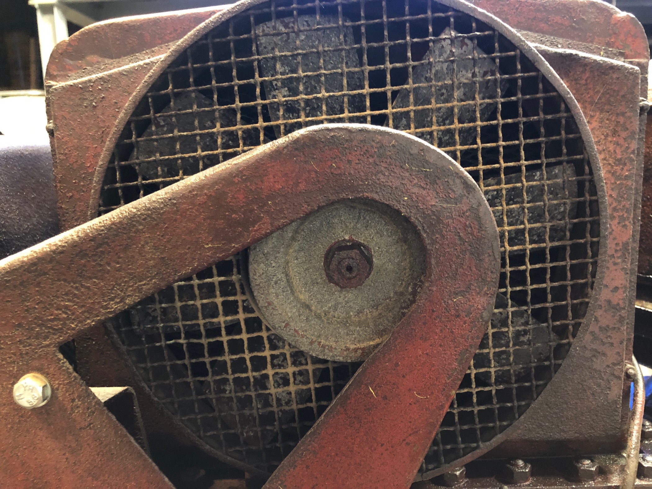

Hallo zusammen,Ventilspiel hat geschrieben: ↑Mo 1. Aug 2022, 17:04 Wie funktioniert der Zusatzkühler?
Gibt es eine Wasserpumpe?
Wärmetauscher?
Wird das Lüfterrad angetrieben? Wie?
Bitte mehr Fotos.
Bilder mache ich Euch heute Abend noch welche.
Wasserpumpe gibt es keine. Der Kühler ist quadratisch und hat auf beiden Seiten ein Lüfterrad welche über einen Keilriemen angetrieben werden. Wasserfüllstand muss je nach Motorbelastung und Drehzahl angepasst werden. Also von kein Wasser im Kühlerbereich bis immer höher. Dazu hat der Motor ein Fernthermometer bekommen um das Ganze kontrollieren und regeln zu können.

Re: Deutz MAH 320 mit Zusatzkühler
nun gibt es ein paar Bilder:
Viele Grüße
Philipp
Viele Grüße
Philipp
