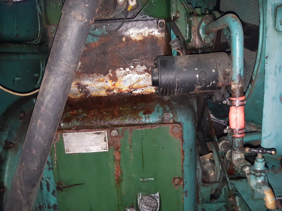

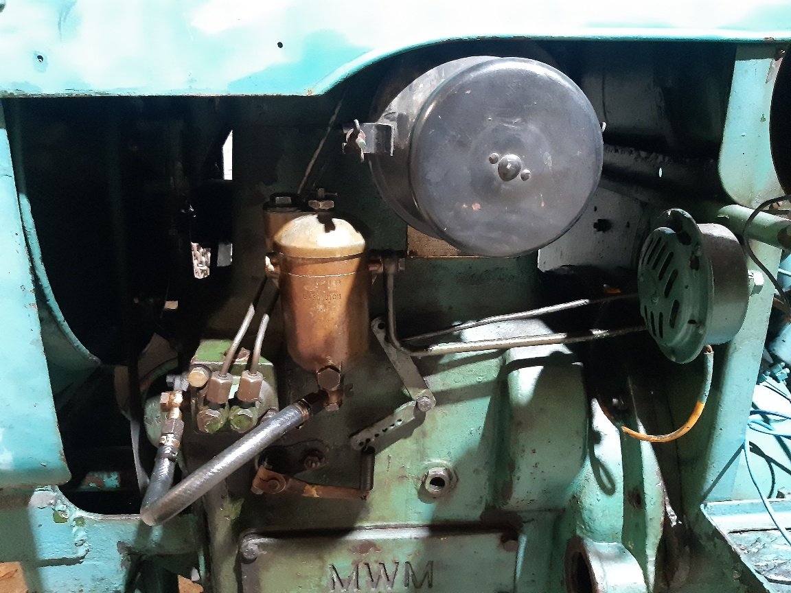

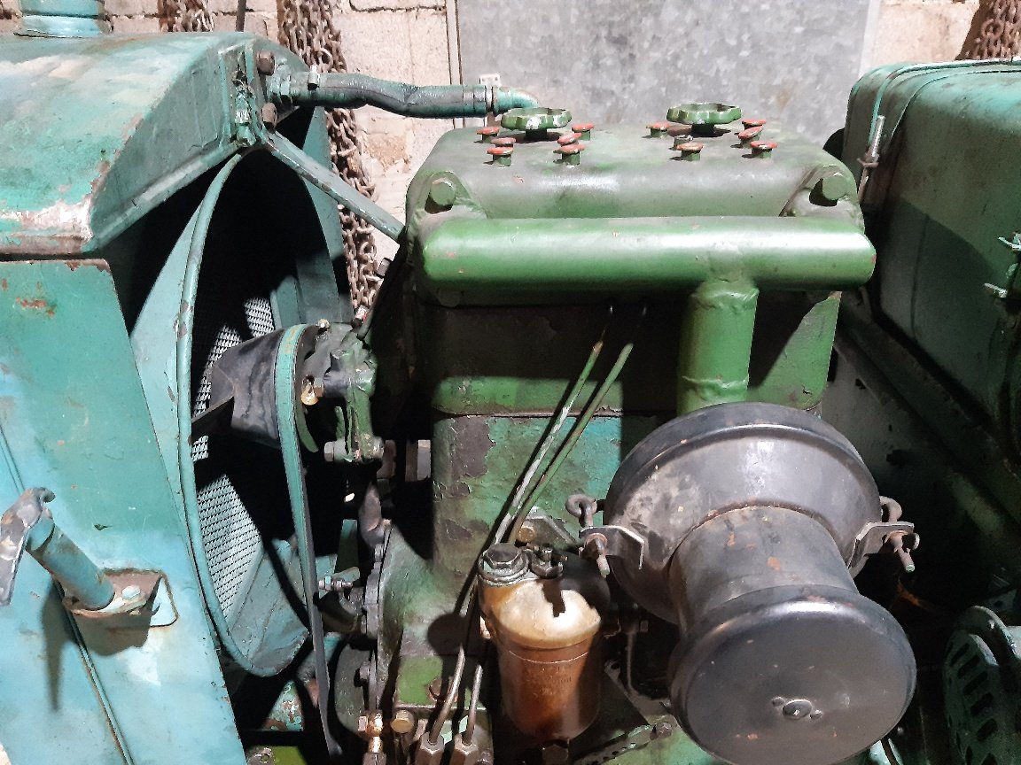

Hallo zusammen, bin heute erst aus dem Urlaub zurückgekommen, hier noch 2 Fotos vom Motor. Der Motor ist in einem Traktor der Marke Gutter verbaut. Baujahr ca. 1938-39 Leider keine Papiere vorhanden. Motor ist meiner Meinung nicht Original, passt bei der Starteraufnahme nicht .b Lg hastra

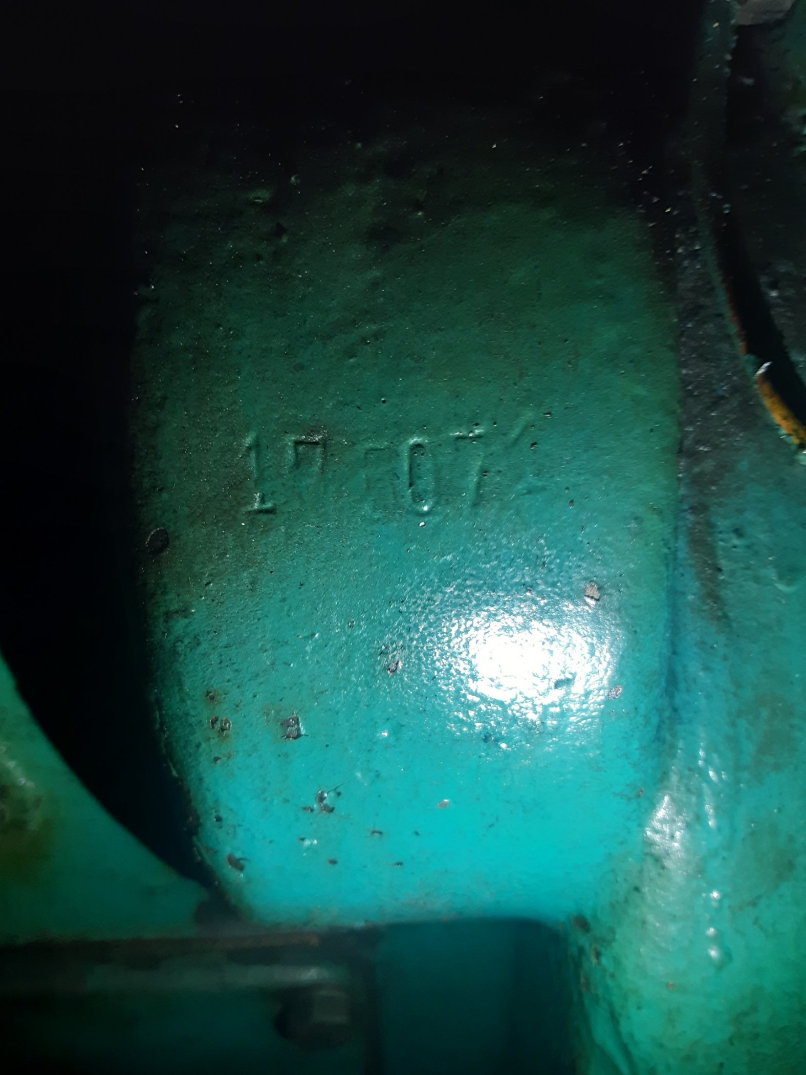

Wo sollen die Zahlen und Buchstaben am Motor sein?
- Beiträge: 1865
Re: MWM Motor
Jetzt würde ich KD15z sagen.
