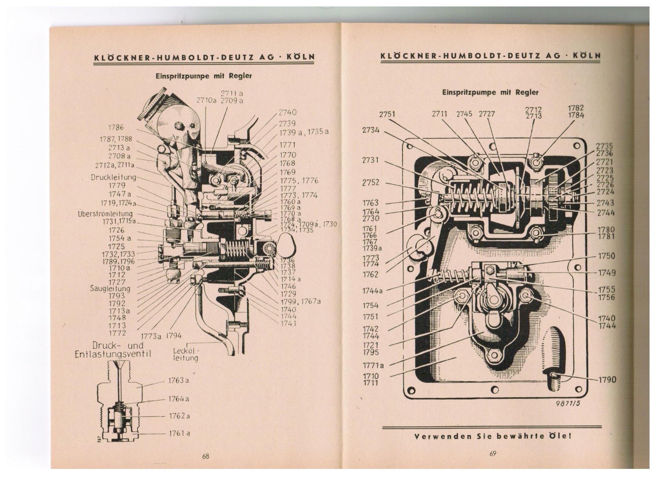

So, der Kleine läuft wieder. Habe die zerlegte Pumpe für 2 Tage in Ballistol Harzlöser gelegt und der Plunger liess sich dann aus der Kolbenbüchse ziehen. Ausser dem Plunger war auch noch das Druck- und Entlastungsventil festgegangen. Dies habe ich aber leider erst nach dem Einbau der instandgesetzten Pumpe bemerkt. Also alles wieder abgebaut und wieder eingebaut was eine riesige Fummelei ist wegen der diversen Unterlegscheiben des Pumpenblockes und der richtigen Stellung des Hebels des Pumpenplungers - hat aber letztendlich doch funktioniert
Vielen Dank für eure Unterstützung.
