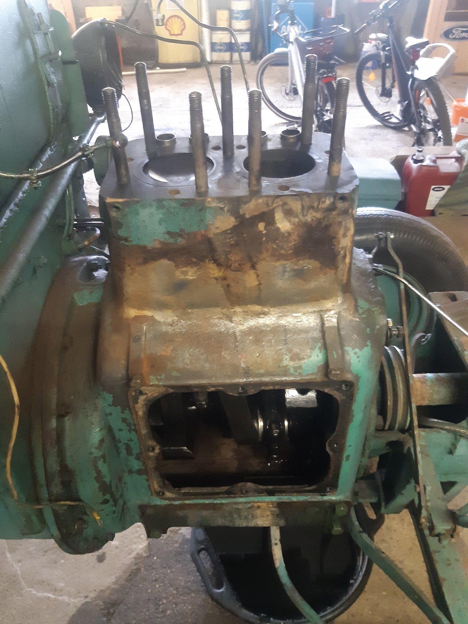

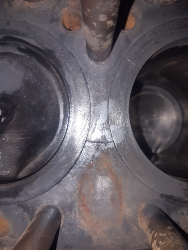

Hallo zusammen, hab heute mal meinen MWM K15Z aufgemacht. Bohrung ist 96,4mm. Gibt es für diesen Typen noch Büchsen und Kolben zu kaufen? Er hat einen Steg Riss zwischen den beiden Zylindern, ist das ein großes Problem oder kann man es ignorieren? Suche auch eine Kopfdichtung, gibt es spezielle Händler für diese Motortypen?

die Frage kann erst nach Ziehen der Laufbuchsen beantwortet werden. Setzt sich der Riß in die Auflagefläche der Buchsen hinein fort, ist mit Kühlmittelverlust zu rechnen, eine 100%-Reparaturlösung sehe ich in diesem Fall nicht. Wg. Kopfdichtung

Den Riss kann man schweissen oder Löten. Oder auch ohne zu Schweissen reparieren, bei Interesse alles weitere über PN.

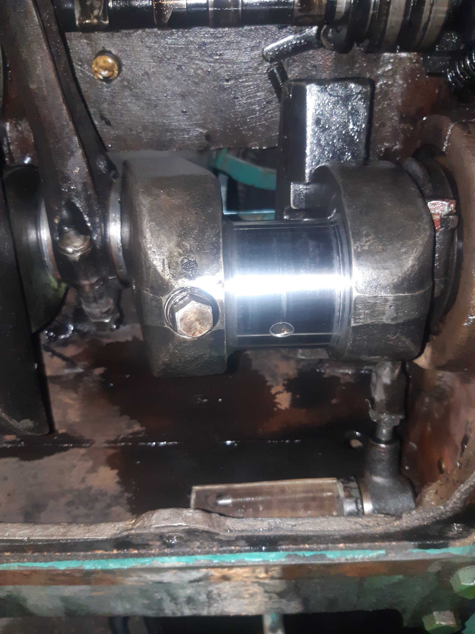

Moin - Wegen des Risses: Wo sollte das Kühlwasser hin, das da von unten durch den Riss drückt? Da ist dann die kopfdichtung und verschließt den Weg für das Kühlwasser. Handlungsbedarf gibt es beim Lager : Wie sieht der Zapfen aus? Wie viel Spiel haben die restlichen Lager? In welchem Zustand ist die Ölpumpe? Ist eine schöne, reizvolle Aufgabe.

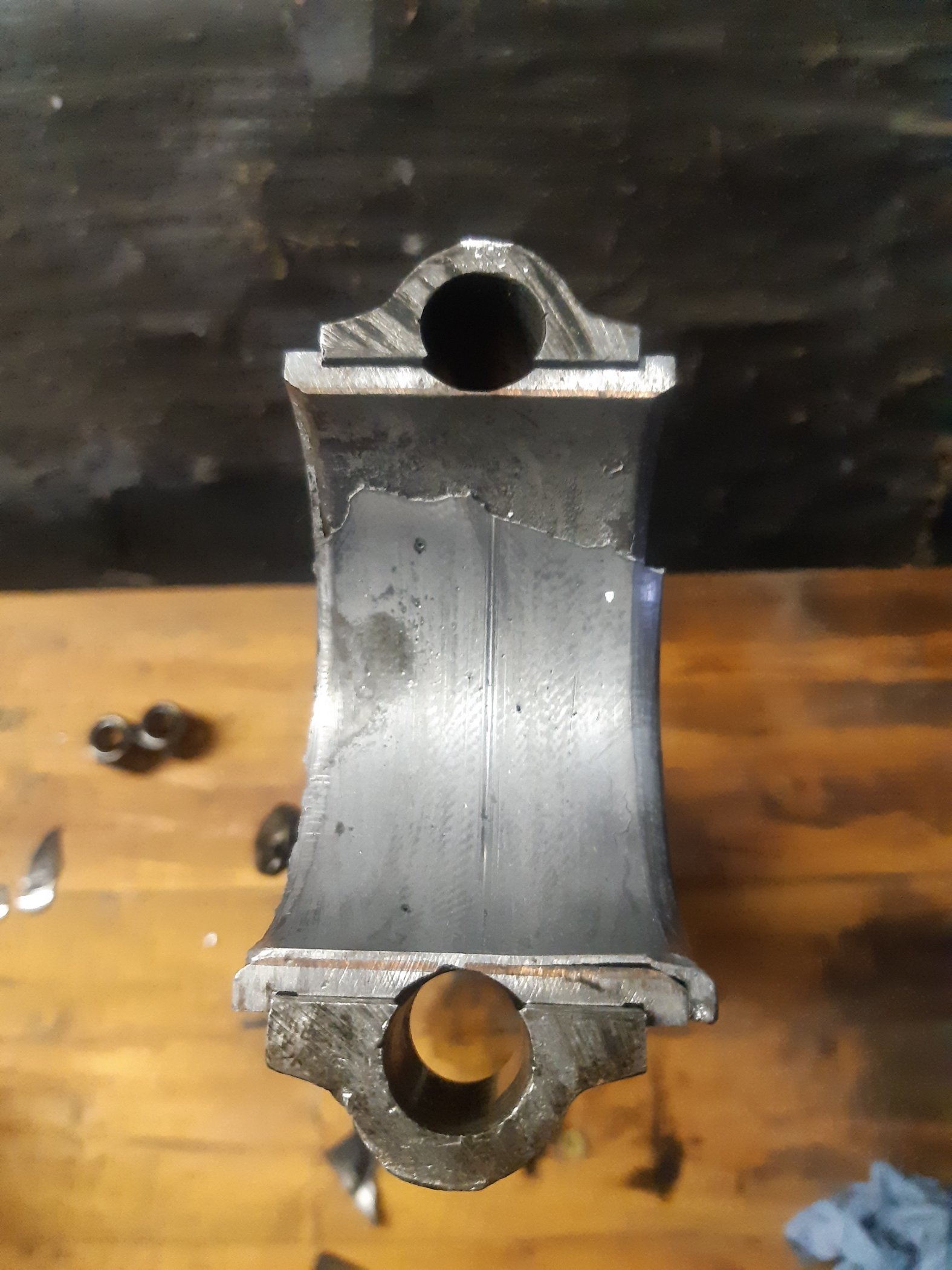

die restlichen Lager haben meiner Meinung wenig bis gar kein Spiel. Kurbelwellenzapfen sieht auch gut aus.(69,90)
- Beiträge: 1399
Re: Motor MWM K 15 Z
Ja, sieht ordentlich aus, da würde ich auch ein neues Lager einbauen. Frage ist: Wie ist der Schaden entstandenß
- Beiträge: 1399
Ich sehe gerade, dass da eine PlungerPumpe dran ist. Wenn Du die Ölbohrung mit Dichtung und Schelle verschließt, müsste sich beim Durchkurbeln Öldruck aufbauen. Dann kannst Du sehen, wo das Öl abläuft.

Danke für die schnellen Antworten, bräuchte jetzt nur noch ein neues Pleuellager. Lg Bernhard
