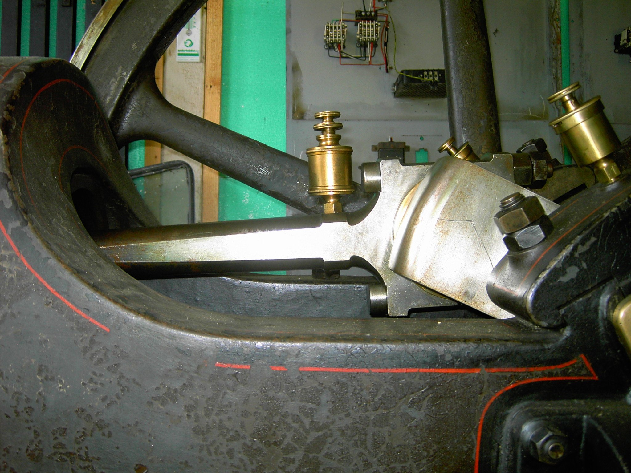

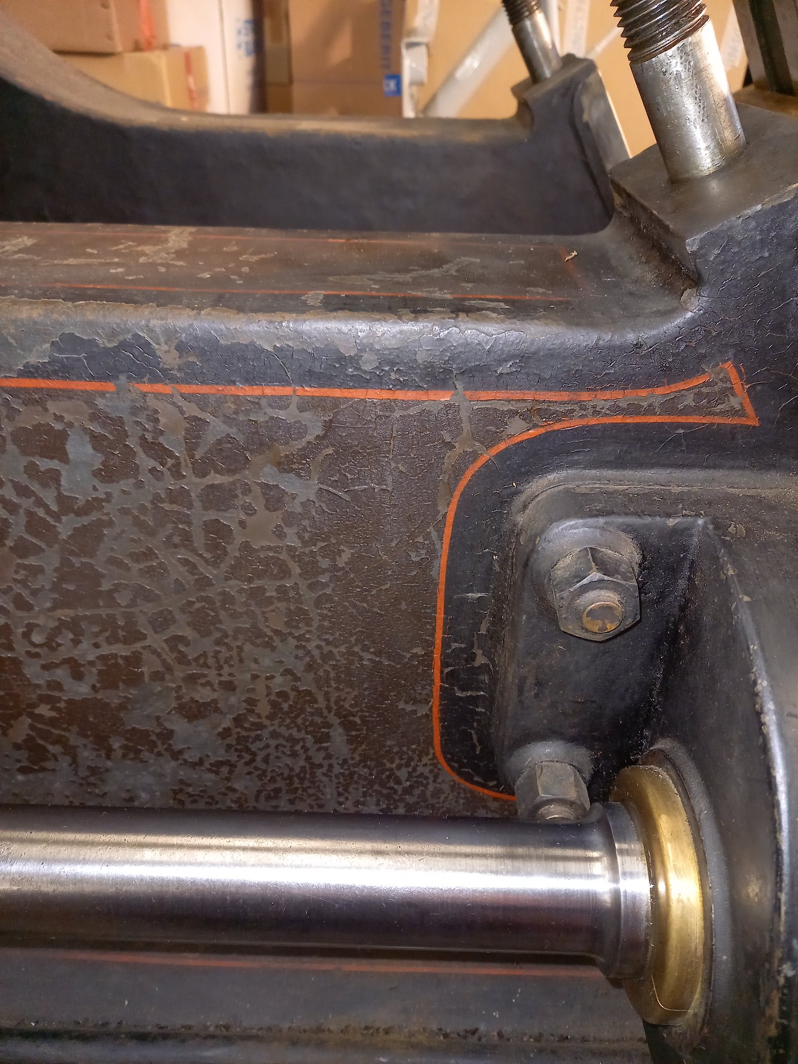

Bin momentan am Aufbereiten von einem 8 PS Gasmotor der Schweizerischen Lokomotivfabrik Winterthur von 1892 und habe das Problem, dass der Spachtel stellenweise von selber abblättert.
Hat da jemand eine Idee zur langfristigen Konservierung des Spachtels mitsamt der originalen Farbe?

ich würde es mal an einer nicht einsehbaren Stelle mit Owatrol Öl versuchen!

Höchstwahrscheinlich handelt es sich bei der Originalfarbe um eine Ölfarbe (Leinöl).
Ich habe mit einem Gemisch aus 2/3 Leinöl und 1/3 Leinöl gute Erfahrungen gemacht, ich habe meinen Bossard Motor damit behandelt.
Die Ölmischung trägst du am besten mit einem Lappen der möglichst nicht fusselt auf. Wichtig: Die Lappen draussen zum Trocknen aufhängen und sie erst in denn Müll schmeissen wenn sie ganz durchgetrocknet sind (Brandgefahr) !!
Es empfiehlt sich die Ölmischung im Freien aufzutragen, denn der Gestank ist bestialisch!!
Idealerweise kannst du die behandelten Teile 10-14 Tage draussen stehen lassen, dann stinkt es auch nicht mehr und das Öl ist in die Farbe eingezogen.
Ich hoffe, dies hilft dir weiter.
