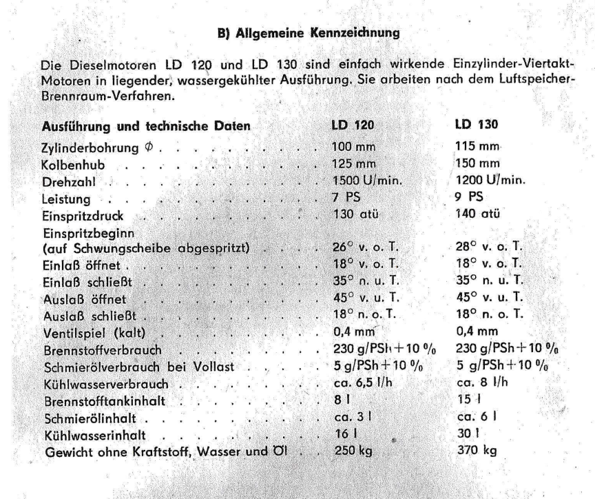

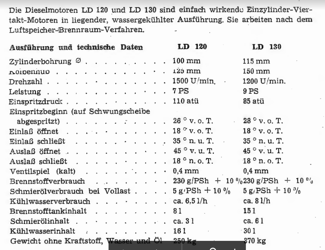

mir ist es nun gelungen Unterlagen für den LD120 zu ergattern. Allerdings ergibt sich daraus gleich das nächste Problem.
Ich möchte nächste Woche die Einspritzdüse reinigen und neu einstellen.
Ich habe 2 verschiedene Anleitungen für den 120 bzw. 130.In der einen steht der Einspritzdruck für den LD120 mit 110 atü und in der anderen mit 130 atü angegeben. Ich denke 20 atü ist aber schon ein ganz schöner Unterschied.
Beide Anleitungen sind aus dem Hause EKM. Was habt denn ihr für einen Wert angenommen?

Nun bin ich noch mehr verwirrt. Die 85 atü sind einmal beim LD130 angegeben und in der anderen Anleitung für den 130 sind 140 atü. Was nehme ich denn nun an?
