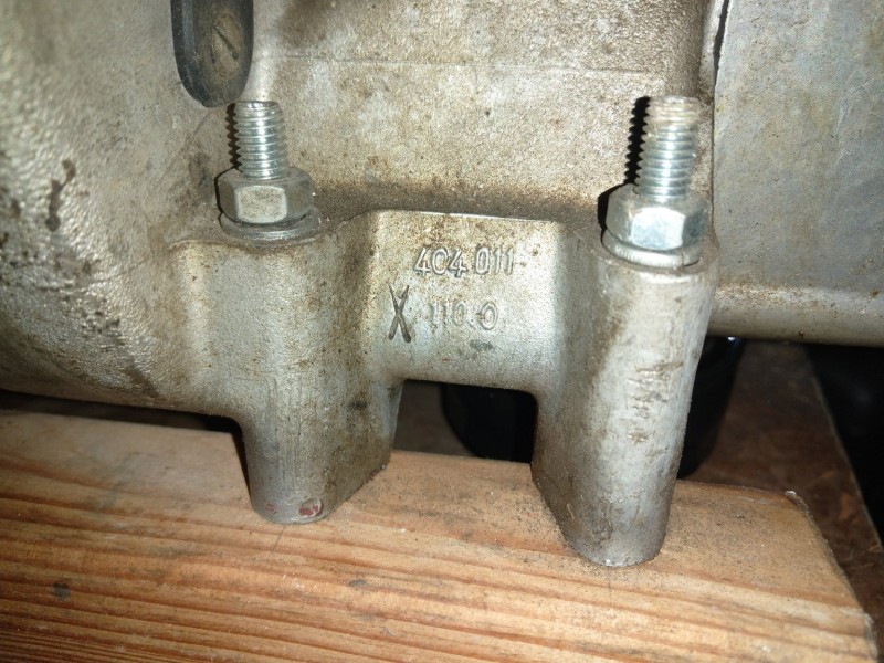

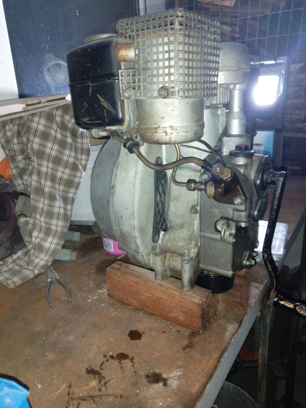

Hallo liebes Forum,
Ich habe heute einen Faryman Motor bekommen.
Der Mofor ist komplett neu und noch nie gelaufen.
Es war ausser dem Konservieröl auch noch nie etwas drin.
Erste kurze Bestandsaufnahme:
Blechtank ist gut,
Motor dreht und hat kompression,
Deko funktioniert, der Hebel ist nicht Montiert, hab ich aber mitbekommen,

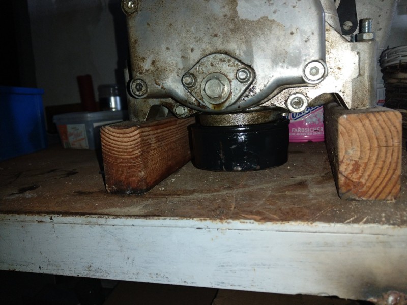

Der Motor hat einen Ölfilter unten !?!?, hab ich bei Farymann noch nie so gesehen.

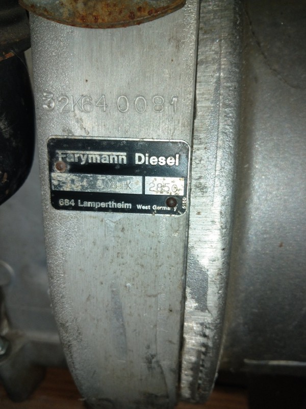

Welche Leistungsdaten und welchen Hubraum hat der Motor ?
Am Typenschild steht nur der Type, sonst nichts.
Hab heute Abend noch Öl und ca1l Diesel eingefüllt und den Motor mal ordentlich durchgedreht.
Wenn ich Zeit hab, versuch ich den Motor Morgen mal zu entlüften und zu starten.
Gibts bei den Motoren ne möglichkeit zu prüfen, ob die Ölpumpe auch fördert ?
Wenn ich ihn zum laufen kriege, darf er dann eventuell ne Elin-Asynchronmaschine im Generatorbetrieb mit Kondensatorerregung antreiben.
Lg
Stefan

hallo
die andrehkurbel paßt auf keinen zu diese motor
an der kleinen schraube unterhalb der eps die drehst du raus und machst einen öldruckmesser dran dann muß der motor
öldruck anzeigen
der motor ist mit gleitlagern ausgestattet darum der ölfilter
öldruck anzeigen

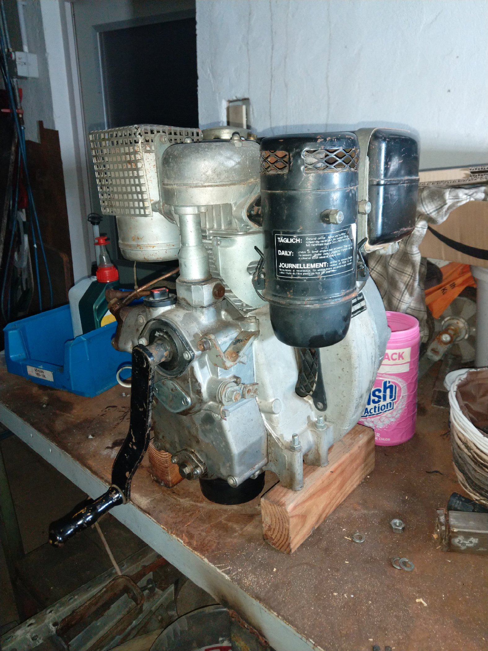

Vielen dank erstmal für die Antworten.
Heute nachn Arbeiten war Basteln angesagt.
Die Einspritzpumpe ist vom festgewordenen Konservieröl festgeklebt und steckengeblieben.
Musste sie zerlegen und wieder gängig machen.
Dann hab ich den Ölfilter und den motor mit Öl befüllt und den Motor dann zu zweit einmal herumgedreht sodass überall mal ein Ölfilm dran war.
Dann durchgekurbelt bis man die Düse schnarren hörte und Öl aus der Bohrung unter der Pumpe kam (danke für den Tipp).
Der Motor ist dann beim zweitem Kurbelversuch angesprungen und nach ein par aussetzern sauber gelaufen.
Hab den Motor dann etwa eine halbe Stunde mit wechselnder, nicht zu hoher Drehhahl laufen lassen,
und zweimal die Schraube an der Ölbohdung kurz lockergedreht.
Öldruck scheint zu passen, werd aber noch ein Manometer besorgen.
Zum Schlus hab ich ihn dann auch mal hochdrehen lassen.
Mein Nachbar hats Gefilmt:
https://youtube.com/shorts/EJTMH2rtv5Q?feature=shared
Werd aber noch ne ordentliche Kurbel bauen, die jetzige ist nicht original und passt auch nicht ganz optimal.
Lg
Stefan
