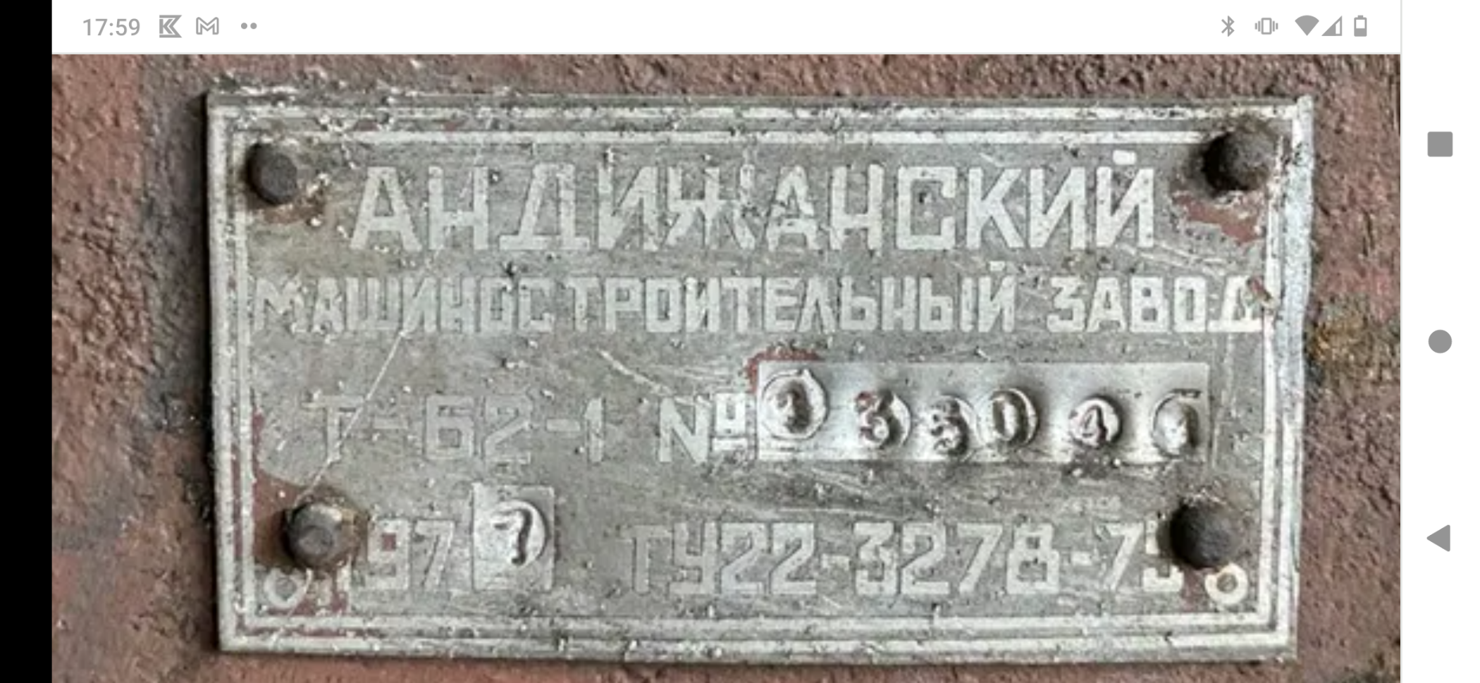

Das ist ein T-62-1 von der Maschinenfabrik Andijan/Usbekistan. Im Prinzip ein Deutz MAH 914 mit Direkteinspritzung. Kann sein, dass die sogar heute noch gebaut werden. In der Regel zusammen mit einer Kreiselpumpe auf einem Fahrgestell.
Anbei das Typenschild von so einem Motor (wird gerade auf OLX in der Ukraine verkauft ;) )

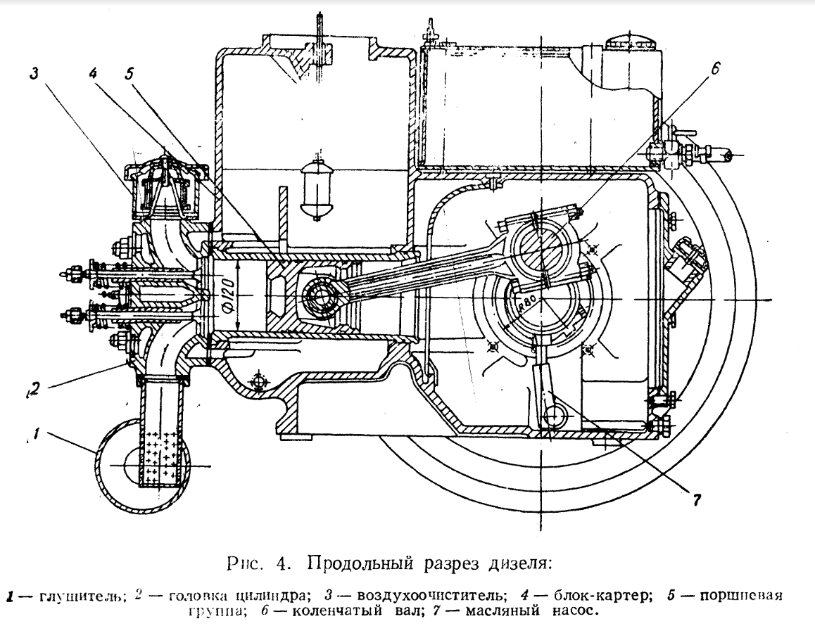

Ich habe in der Anleitung noch ein Schnittbild gefunden. Man kann den Brennraum im Kolben sehen.
