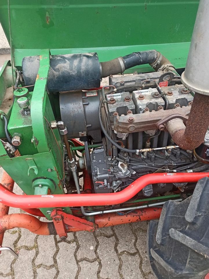

Farymann hat nie 3-Zylinder Motoren gebaut!
Daher wäre es gut, wenn du uns mal ein paar Bilder deines Prachtstückes präsentieren würdest.
Möglicherweise hast du Glück und es handelt sich um einen Lister oder einen anderen Hersteller, von dem noch Teile zu bekommen sind.

dein Motor ist eigentlich ein Lister/Petter Typ LPA3.
Wenn da schon jemand die Einspritzpumpen auseinander hatte, kannst du den ganzen Motor vergessen.
Der @Holm hatte diesen Deutz-Verschnitt schonmal auseinander, der kann dir bestimmt weiterhelfen.

Hallo, hier mal ein Bild vom Motor,
ich weiß nicht in wie Fern die Werkstatt die Pumpen schon zerlegt haben, jedoch gab es wohl Probleme mit der Reglerstand die getauscht wurde, wo immer man diese auch herbekommen hat.

Hallo und erstmal vielen Dank für die Info,
ich habe im Netz mal Lister Pepper eingegeben und es ist tatsächlich der Motor, jetzt brauche ich noch einen experten der sich da mit auskennt.
