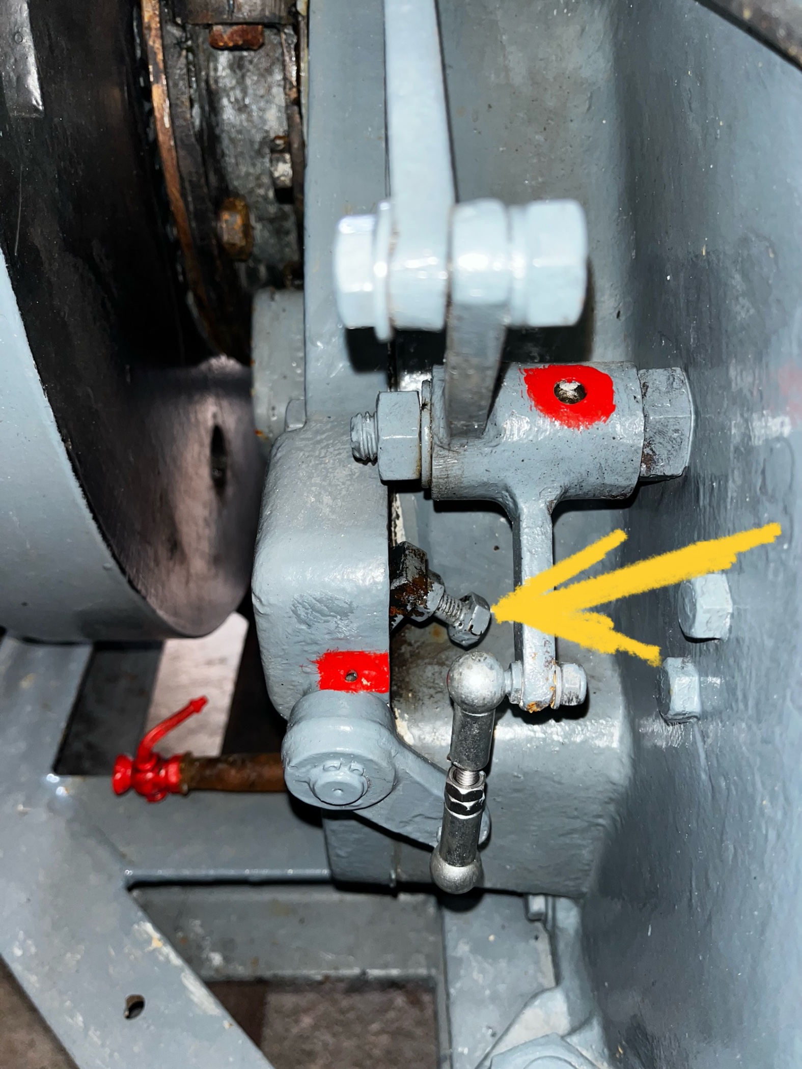

Wozu ist die Schraube an dem Gehäuse der Drehzahlreglerwelle?

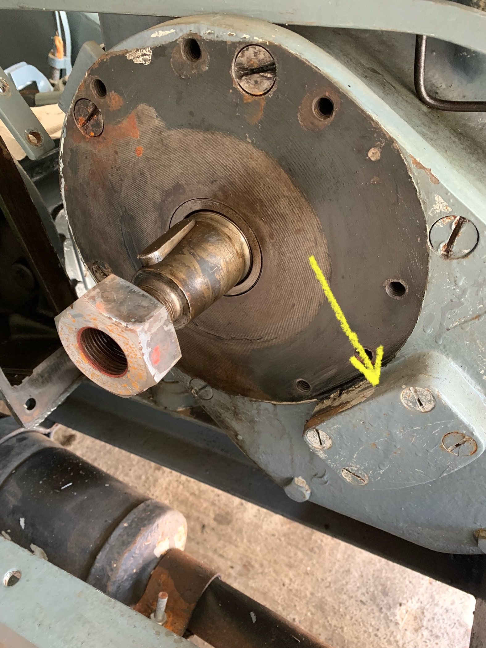

Was befindet sich hinter dem kleinen Deckel?

  • hinter dem Deckel auf dem oberen Bild ist der Drehzahlregler (auf dem Ende der Nockenwelle)
  • Die Schraube auf dem unteren Bild ist vermutlich der Enddrehzahl-Anschlag. Wenn Du "Vollgas" gibst, muss diese Schraube am Anschlag anstehen. Wenn nicht, musst Du Dein Gasgestänge nachstellen.
