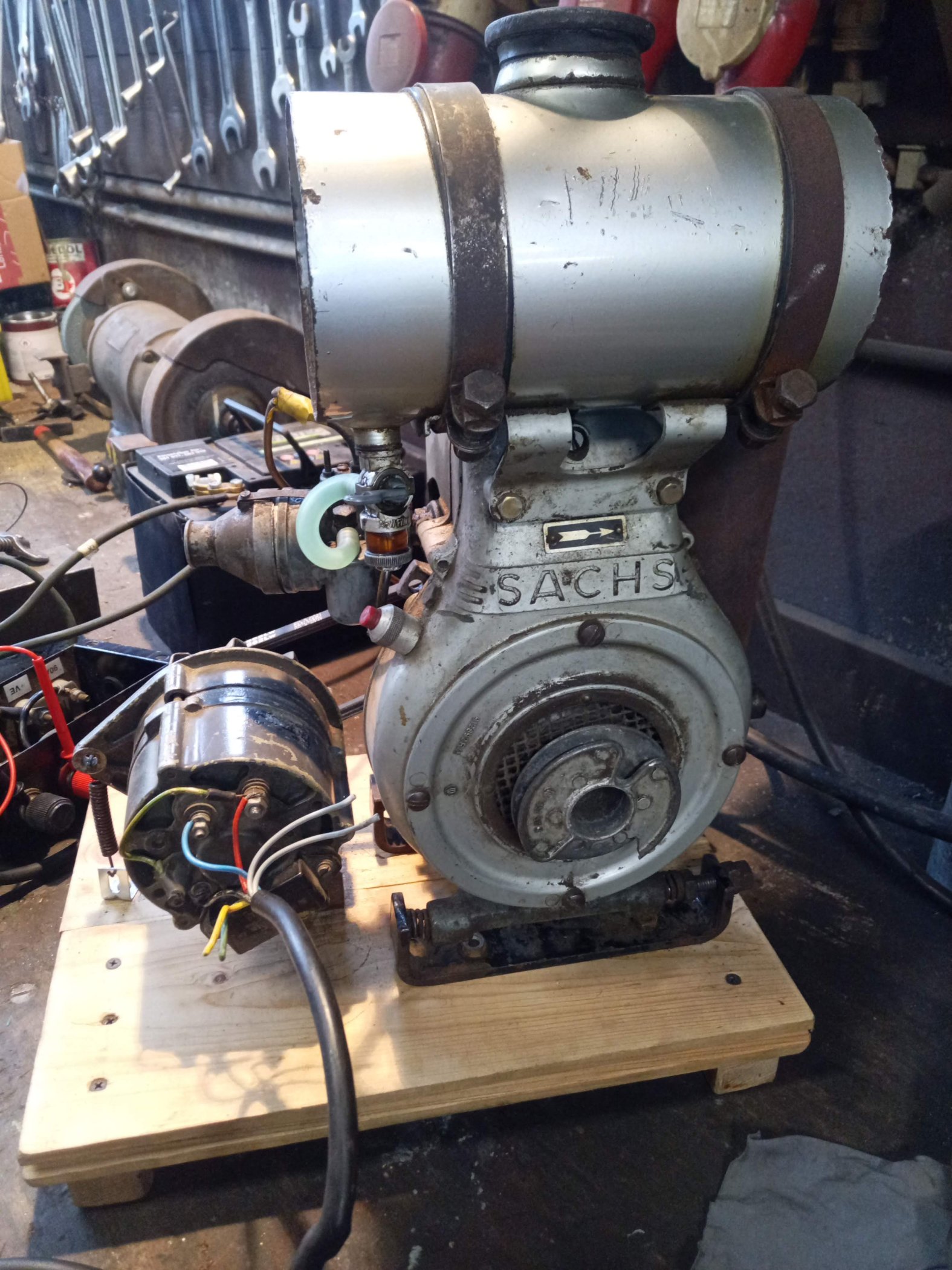

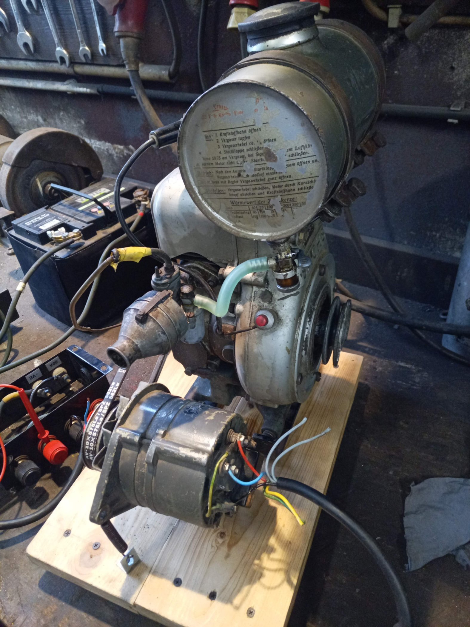

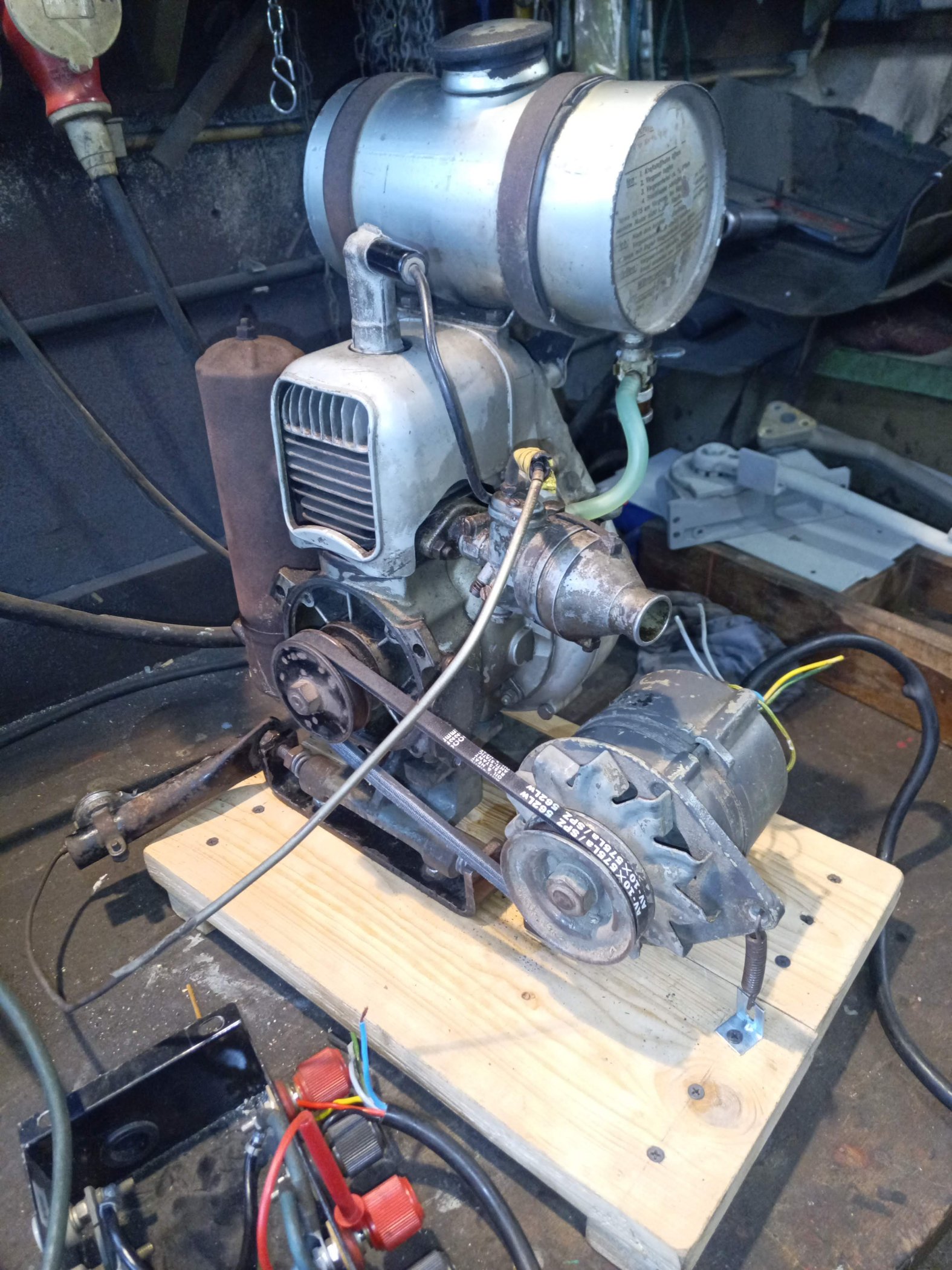

habe ich das Motörchen mal wieder vorgekramt und mit einer ebenfalls vorhandenen Lichtmaschine garniert. Angezogen, läuft :D
Bereits im Standgas produziert er genug Strom für einen 55 Watt Scheinwerfer. Man könnte auch eine Batterie off-grid laden um ein Fahrzeug zu starten, oder einen 230 Volt Inverter dranhängen.

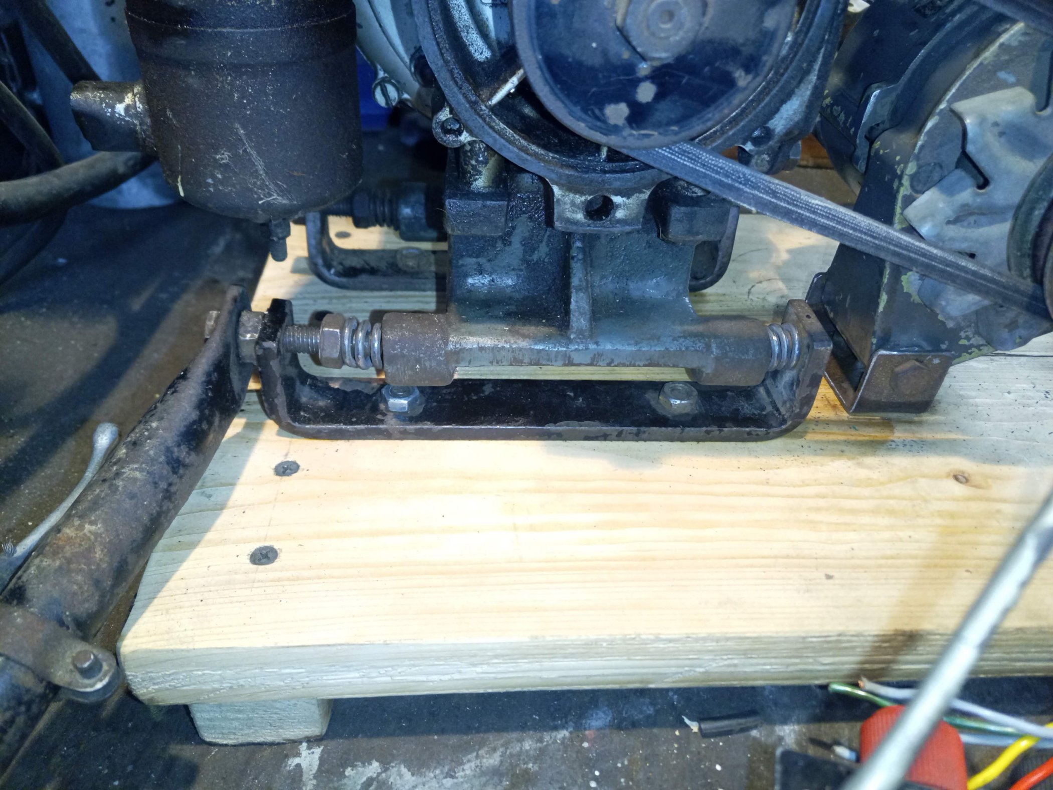

Der Stamo hat einen offenbar ungewöhnlichen Sockel mit Schraubenfedern als Dämpfung. Naja dämpfen tun die eher weniger, es schaukelt sich ziemlich auf :? Könnte das eine Spezialausführung für den Melkmaschinenhersteller sein?
Der Motor hat einen Richtungspfeil für Rechtslauf. Die Prospekte auf sachs-stationaermotoren.de sprechen davon dass die Laufrichtung umstellbar sein soll. Ich vermute die Zündung muss dazu verstellt werden? Meiner springt zwar auch links an, schlägt dabei aber böse zurück (aua) und läuft nicht so gut.
Der Lima ist die Laufrichtung allerdings fast egal, zumindest im Kurzzeit- und Teillastbereich. Nur der Lüfterflügel ist "falschrum" angestellt.
Ich habe zum Testen Alkylatbenzin von der Motorsäge verwendet, reicht der Ölanteil für leichten Betrieb wohl aus oder sollte man noch Öl zugeben? Tankstellenbenzin möchte ich wegen dem schlechten Abgas eher nicht nehmen.

leider kann man bei den Motoren nicht so einfach die Drehrichtung umkehren. Die Zündgrundplatte muss verschoben und der Unterbrecher neu eingestellt werden. Andere Teile werden dafür aber nicht gebraucht, nur am Starter müssten die Laufrichtungsgebundenen Teile getauscht werden.
Was hat das Alkalytbenzin für eine Mischung, 1:50? Die Motoren sind für 1:25 ausgelegt, man kann bei den heutigen Ölen auch 1:30 nehmen. 1:50 würde ich nicht nehmen, wenn du den länger laufden lassen willst. Es fehlt einfach die Schmierung mit der Zeit.
