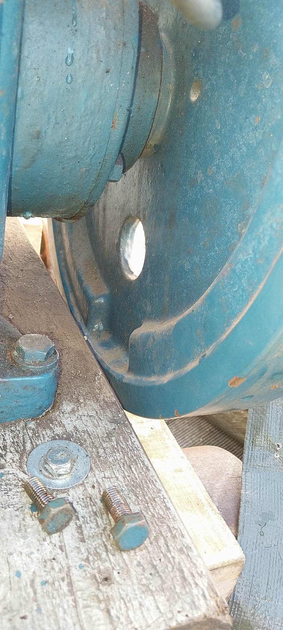

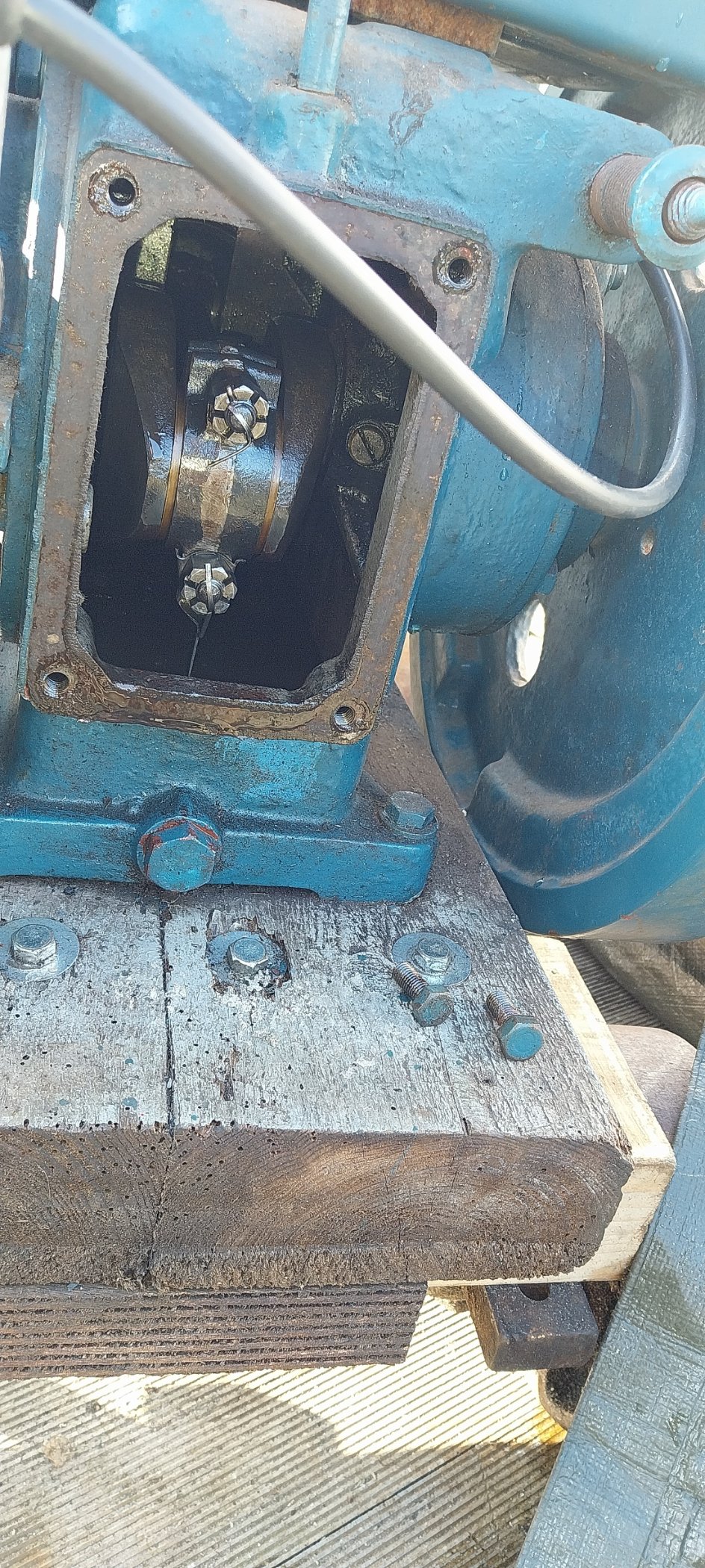

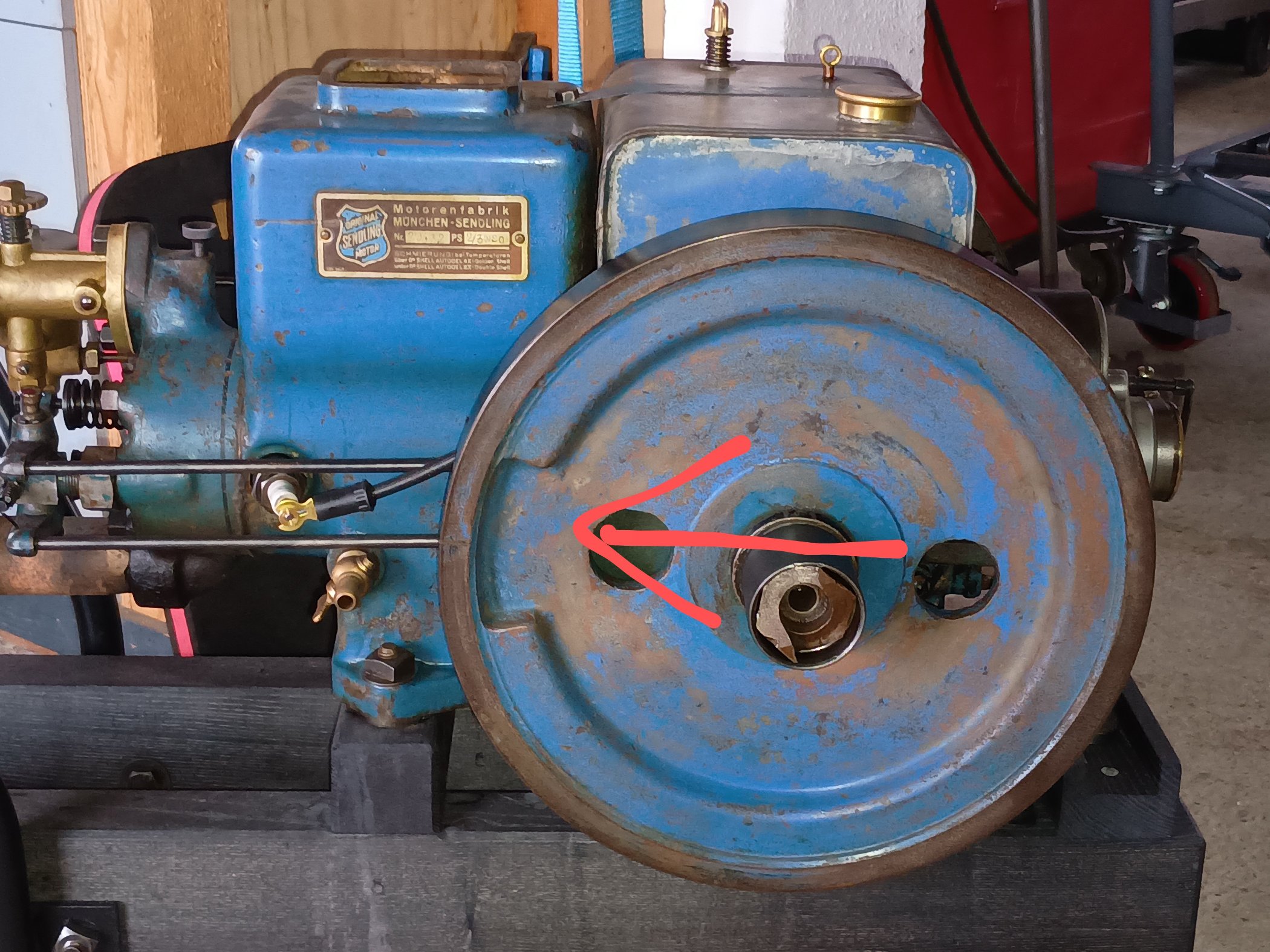

Wer weiß, wie die Schwungräder im Verhältnis zur Kurbelwelle positioniert werden sollten mit diesem sendling WS656 :?:
Motor ist so bei mir gekommen
1 schwungrad war schon lose auf kurbelwelle
Mir ist aufgefallen, dass es keinen Keil hat
ist es konisch?
aber das konnte ich auch nicht gut sehen
Gr Ate-Hans
erkennen
Beiträge: 1825
Re: Sendling WS 356 schwungradern
Manchmal gibt es Markierungen. Die Schwungräder sitzen auf einem Konus aber haben keine Passfeder. Wenn der Kolben im OT steht, müssen die Aussparungen in beiden Schwungrädern Richtung Zylinderkopf zeigen. Wie auf dem Bild.
Gruß Christian
Stellung der Schwungräder im OT

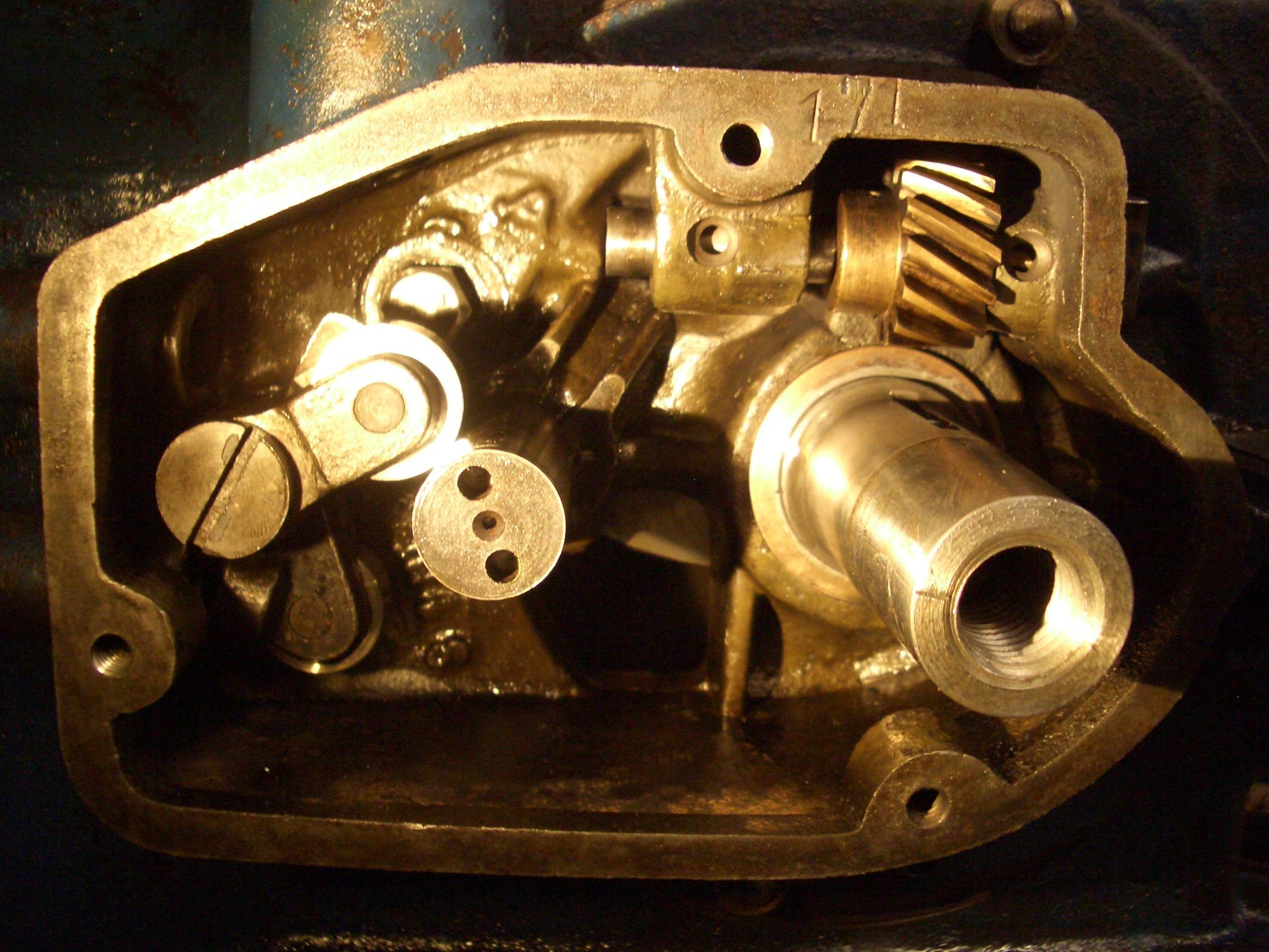

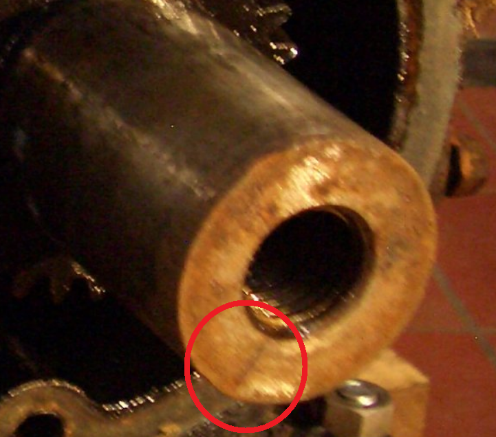

bei meinem WS 356 war an den Kurbelwellezapfen stirnseitig eine Kerbe eingeschlagen sowie auf den Schwungrädern.
Hier am WS 310.

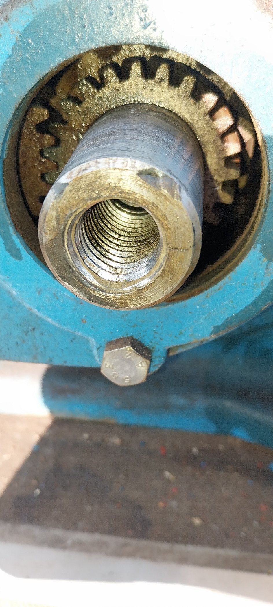

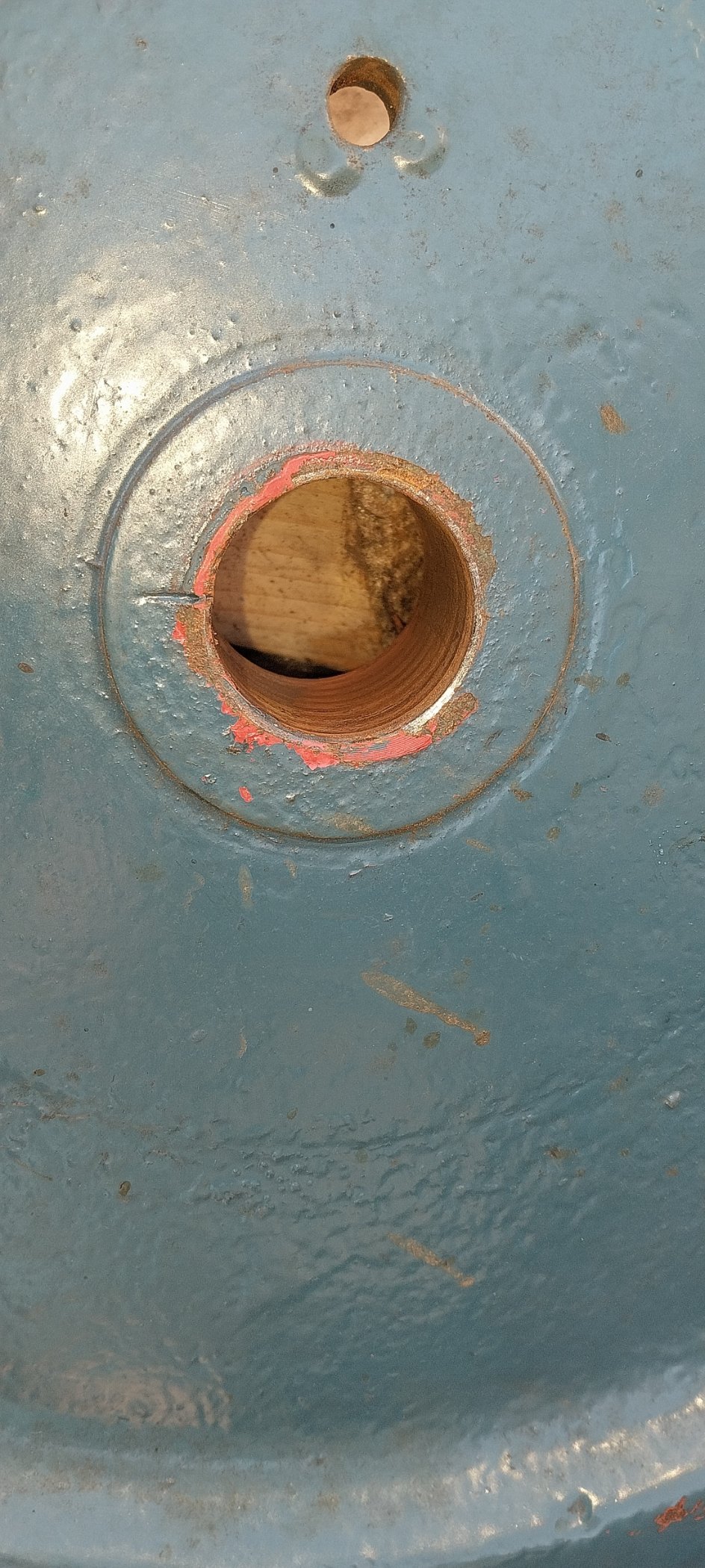

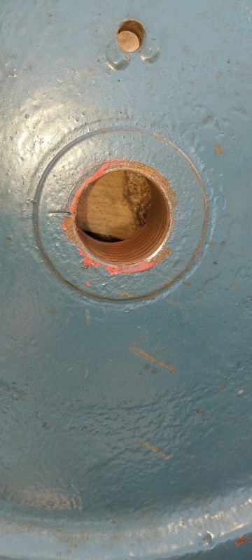

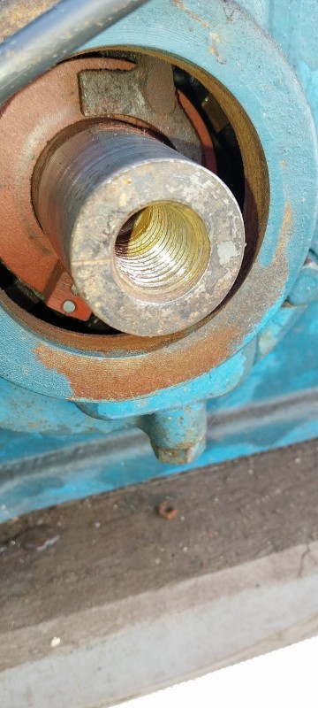

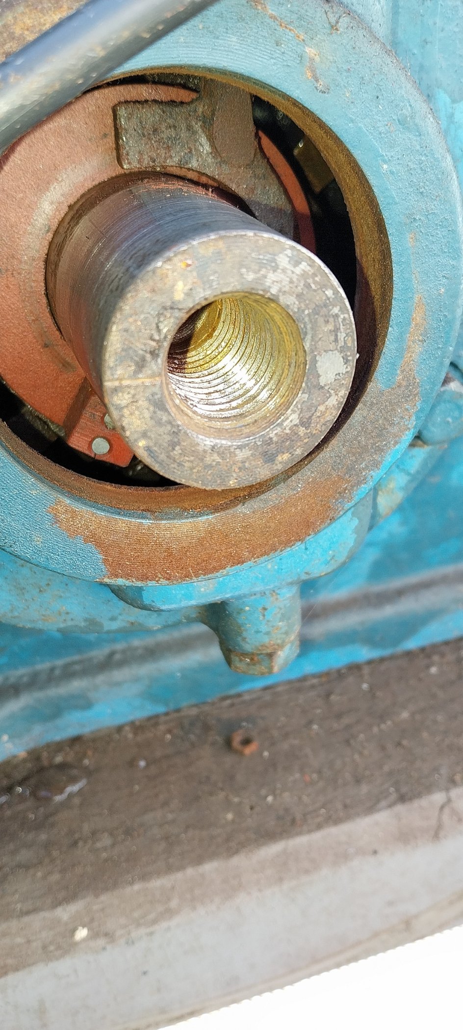

Ja genau habe heute mal schwungradern
Ab genommen
Und kurbel ist doch bischen conisch
Und markierung links und rechts

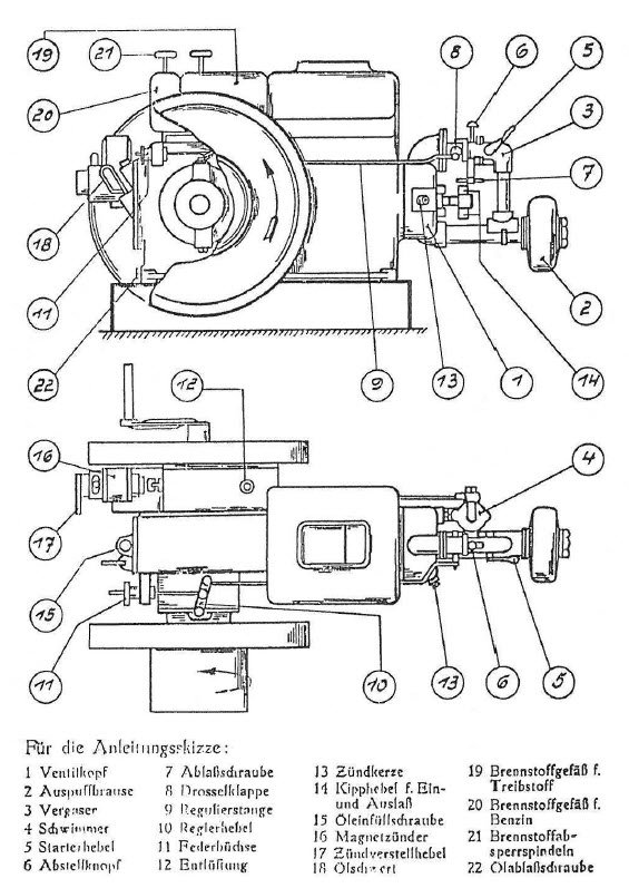

Aber wie funktioniert die regler hier hinten das schwungrad :!:
Gibt es da auch bildern von aus bedienungsanleitung
Motor heute gelaufen aber sehr viel drehzahl
Beiträge: 1825
In der Anleitung sind nicht viele Bilder drin, aber ich kann Dir erklären, wie es funktioniert.
Mit der Schraube (11) kann man die Drehzahl verstellen. Wenn man sie reindreht, wird er schneller, beim Rausdrehen langsamer. Wenn die Schraube nicht weiter rausgeht (rausfällt), kannst Du auch die Stange (9) kürzer machen. Ich glaube, die kann man am Reglerhebel (10) verstellen.

Beiträge: 1095
Ja genau eigentlich gleich wie die deutz gas stange mit feder
Bei meine sendling fehlt da auch etwas
Muss ich mal etwas nachfertigen

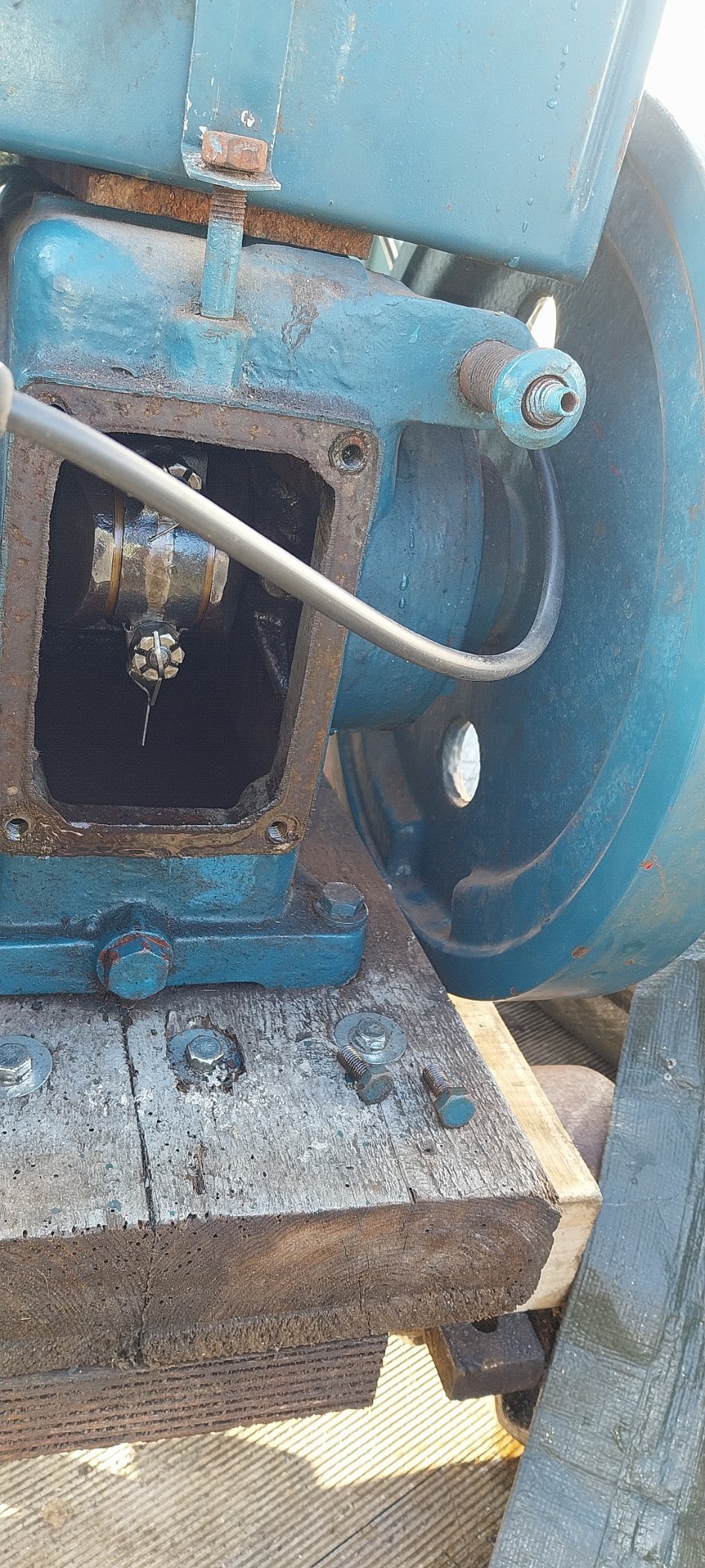

Motor hat schon ruhig gelaufen schwungradern sind nun gut montiert
Danke fur dein hilfe
Ist sonst einfache technik ;)
Beiträge: 1095
Heute am laufen mit noch bischen schnee dabei :?
Und auch schon ruhig
Bosch Zundmagnet nicht orginal
Aber funktioniert sehr gut mit abschnapp regler drin
Einmal durch die kompression mit kurbel und der sendling lauft
