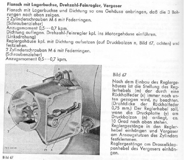

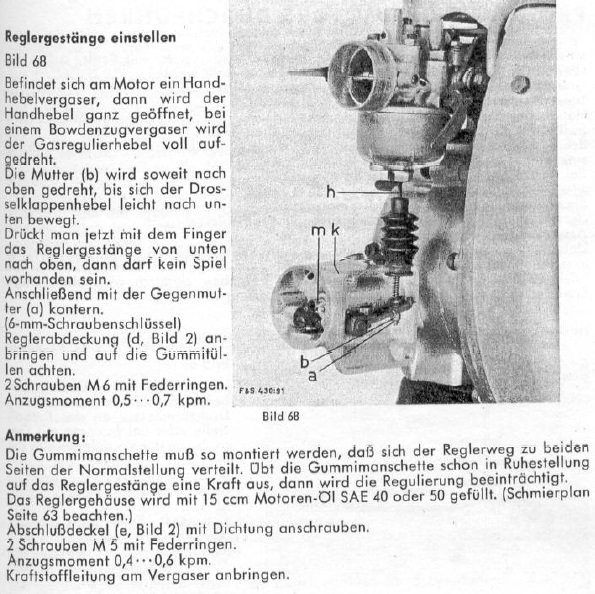

Die Federn kann man austauschen. Es gibt verschiedene für verschiedene Drehzahlen.
Die Frage ist, ist der so gekauft worden oder kam das plötzlich so?

Re: Sachs Stamo 200 - Feinregler einstellen/ Drehzahl
Habe noch einen Auszug aus der Rep.-Anleitung angefügt. Vielleicht hilft das auch weiter. Müsste ähnlich aufgebaut sein.

Guten Abend,
das Problem mit dem Regler hatte/ habe ich auch.
Das Problem ist bei mir nicht der Regler selbst, sonder der Faltenbalg an der Verbindungsstange vom Regler zur Drosselklappe. Der ist so hart, dass der Regler die Stange nicht mehr richtig bewegt bekommt. Ohne Faltenbalg regelt der Regler einwandfrei und genau.
Gruß Björn
Gruß Björn
