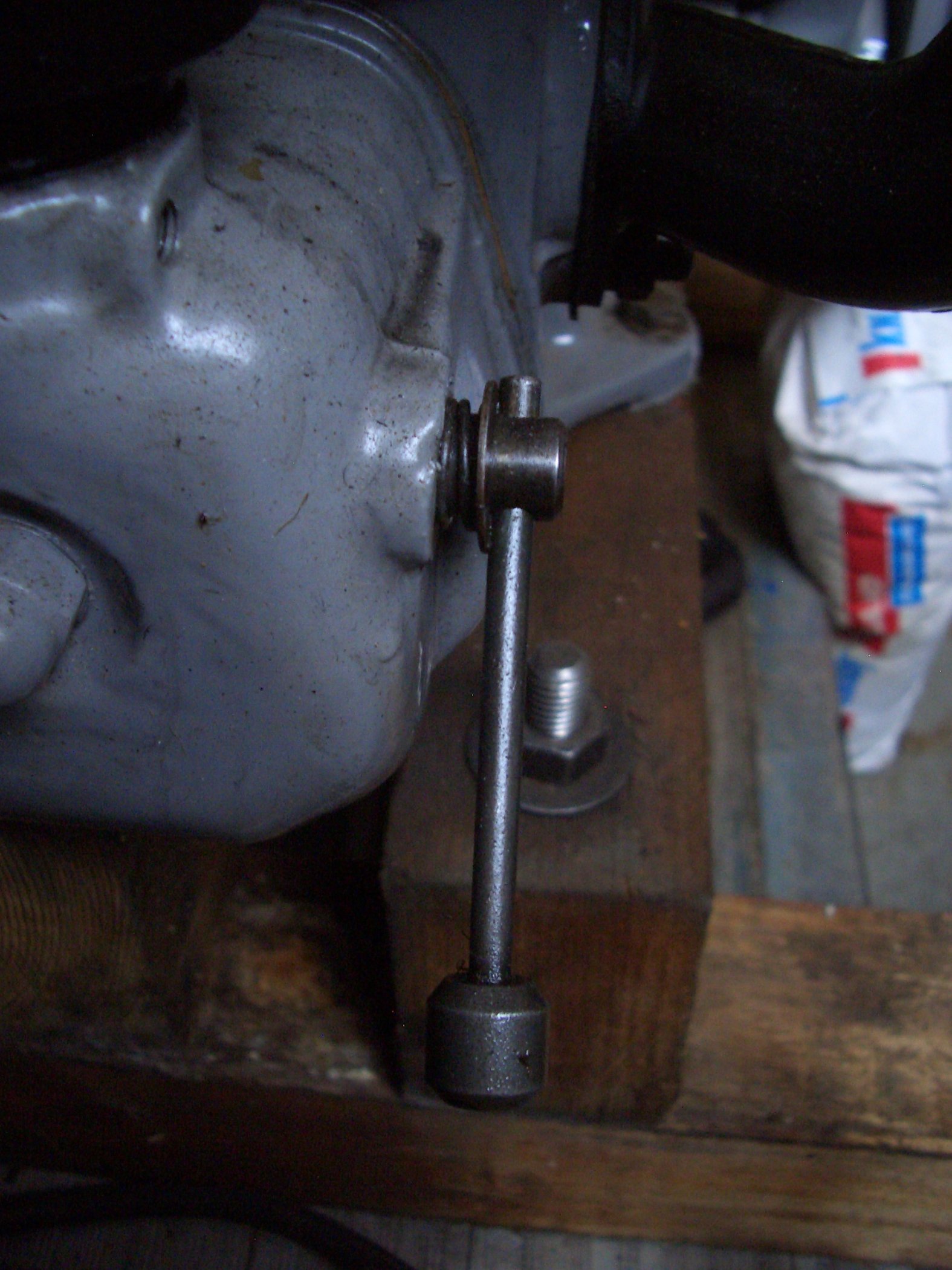

hier ein paar Fotos und Skizze des Dekompressionshebel. Ist vom GK, die Zylinderköpfe und Ventilabdeckung mit Kurbelgehäuseentlüftung sind identisch. Der Schwerspannstift wird verm. die Maße ⌀ 5 x 80 haben. Zwischen Abdeckung und Hebel ist eine kurze Spiralfeder mit Scheibe um das Spiel auszugleichen.

vielen Dank für Deine Nachricht mit Hinweis, und die Fotos und Skizze mit den Maßen. Um es kurz zu machen: Genau das ist es! Es geht mir nur um den Hebel, die Aufnahme des Hebels (so will ich es mal nennen) mit der Feder und Scheibe ist komplett vorhanden. Nun kann mir ein Metallbauer (Sohn) dieses Teil anfertigen.
