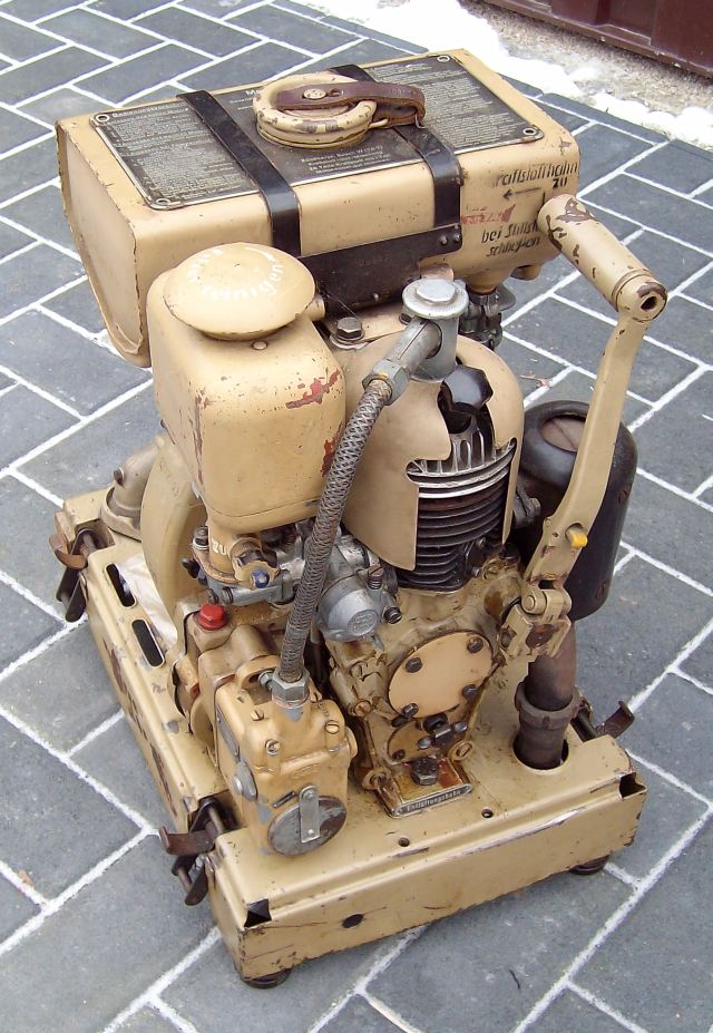

Hier ein Bild des C1 Bj 1945.
Wolfgang
das was Du da hast, scheint aber ein C1 zu sein.
Der C100 hatte keine Kurbel zum anwerfen und keinen seperaten Zündmagneten.
Möglich , daß der Tank vom C100 ist.
Es fehlt die Grundplatte mit Endschalldämpfer und auch der Generator.
Irgendwo habe ich ein Bild.
Bei mir fehlt auch der Generator, den suche ich noch.
Wolfgang
- ALIM4901.JPG (141.54 KiB) 5077 mal betrachtet
Re: Motor Typ
bin neu in dem Forum und möchte mich kurz vorstellen. Mein Name ist Anton Pauli, bin im Besitz mehrerer Oldtimerschlepper und einiger anderer landwirtschaftlichen Gerätschaften.
Vor 3 Jahren habe ich mir ein Gerät zur Kartoffelpflege zugelegt. Es hat den DKW Motor KL. M. C 100 aufgebaut, so steht es zumindest auf dem Tank. Am Motor habe ich bis jetzt keine Aufschrift gefunden. Ich weiß auch keine Motornummer . Der Vergaser ist von der Deutschen Vergasergesellschaft und hat die Nummer KL19E. Er sieht so aus wie der auf dem Bild von Wolfgang. Das Gerät habe ich damals bei ebay ersteigert. Man hat mir versichert, dass es läuft. Es ist auch bei der Anlieferung gelaufen. Bin damit einige Runden gefahren, dann ist der Motor ausgegangen und seit dem ist er nie wieder angesprungen. Hab den Vergaser schon mehrmals gereinigt, Bei der Demontage des Deckels mit der Gasregulierung ist mir aufgefallen, das die dahinterliegende Scheibe gebrochen ist. Es fehlt ein Stück. Vieleicht kann mir da jemand weiterhelfen. Gibt es zu dem Vergaser noch Ersatzteile?
Gruß Anton
