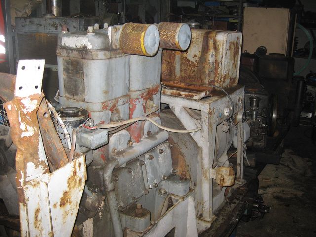

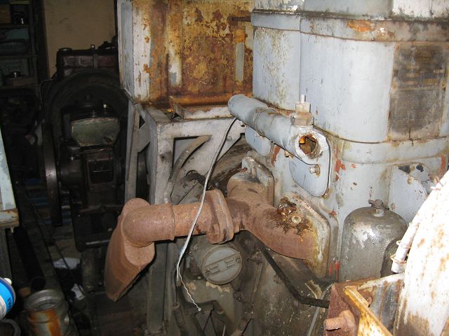

Stromaggregat 2NZD9/12(Junkers Hk65)
Ich war heute wiedermal unterwegs (bergen) Nach Hause kam ein Stromaggregat mit Zweizylinder-Zweitakt-Gegenkolbenmotor(2NZD9/12 Diesekraftmaschinenwerk Karl-Marx-Stadt(Chemnitz))das ist weitgehend dasselbe wie Junkers HK65.
Technische Daten:
Hubraum:1600cm²
Motorleistung.25Ps/1500u/min
Bohrung:65mm
Hub:untererKolben120mm/oberer Kolben90mm
Elektrische Daten:
14Kw,20Kva,220/380V,22A.Schleifring-Synchrongenerator.
Gesamtgewicht:980Kg
Bj:1967
In eigener Sache.Der Kühler ist Kaputt(hab aber noch einen)ich bin 20Km gefahren.hab250€bezahlt.Motor hab ich schon an gehabt (Kurz zu Testzwecken ohne Wasser)59Betriebsstunden laut Zähler.Mfg Christian.

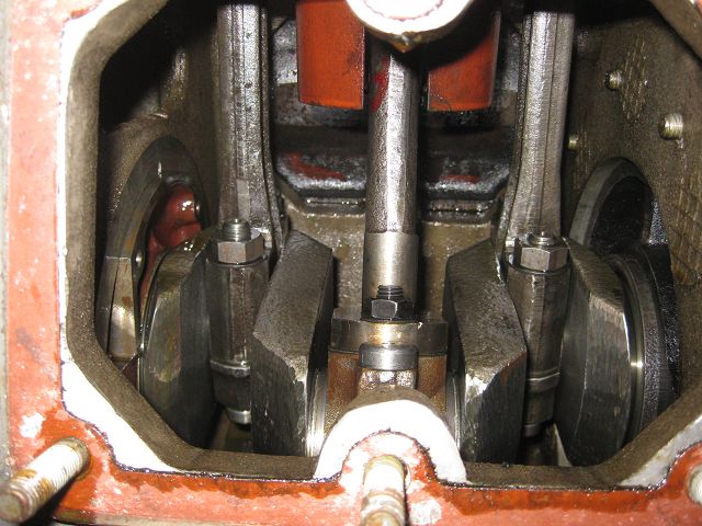

- Pleule und Lager sehen gut aus

Hallo Christian! Guter Kauf , Glückwunsch ! Deine Bilder, besonders der Kurbeltrieb, sind Interessant! gruss Oliver
