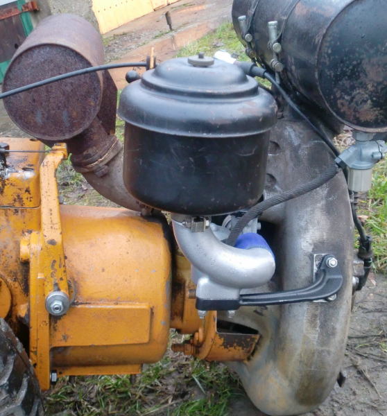

das ist aber etwas anderes als ein Nassluftfilter, wobei in beiden Fällen wirklich Motorenöl dran oder hinein kommt. Wichtig ist, die Wartungsintervalle einzuhalten.
Motor mit Nassluftfilter
Motor mit Ölbad-Luftfilter
Grüße Dietrich
