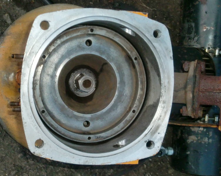

Und die Kupplungglocke die wie geschaffen für den EL 308 ist.

Die Kupplungsglocke ist nach meiner Meinung direkt für den EL308 gemacht. Das ganze wird wohl zu einer Spezialanwendung gehört haben, möglicherweise ja zu einem "Rottenwagen" oder angetriebenen Bahnmeisterwagen bei der Eisenbahn.
War die Mutter zum befestigen der Schwungmasse auf der Kurbelwelle lang und hatte ein Lager für die Getriebeeingangswelle? Hintergrund ist, dass das am ET081 so gelöst war (siehe Bild).

Die Schwungscheibe war nur mit einer einfachen Mutter (flache Ausführung) befestigt. Auf jeden Fall war das Fahrzeug nur für Vorwärtsfahren geeignet. Die Draisinen waren ja meistens drehbar, also um die Fahrtrichtung zu ändern.
