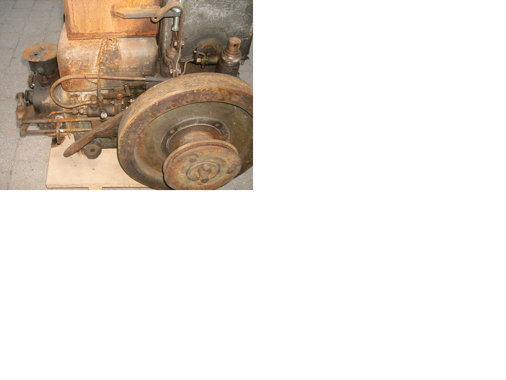

Re: wer kennt sich mit Schlüter Verdamfermotoren aus ?
nein der sieht anders aus ich bin dabei die bilder zuverkleineren,habe es geschafft von 22,8 MB auf 1,6 MB
- Beiträge: 1826
Das ist in dem Fall ein Vorkriegs-Schlüter. Könnte der DSL7 gewesen sein, der hat aber laut Tabelle etwas andere Daten: 7PS bei 1700 U/min, 85mm Bohrung und 2 Schwungräder mit 43,5 cm Durchmesser.
